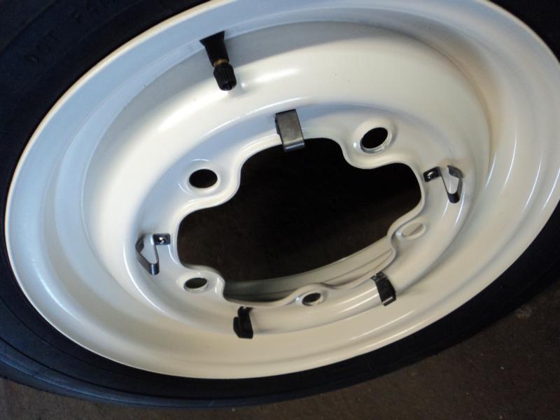

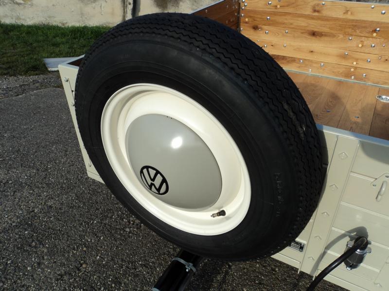

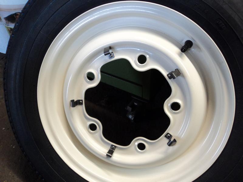

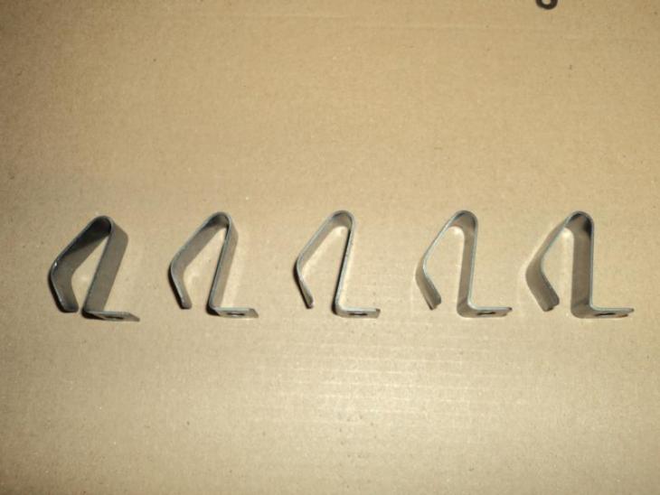

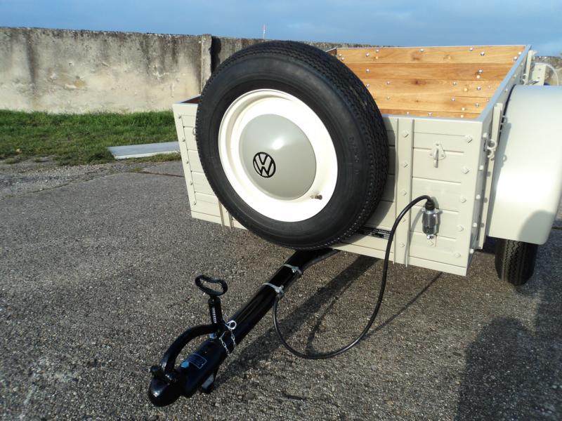

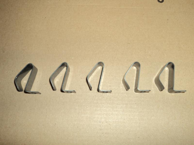

Nach langer Suche habe ich endlich die passenden Klammern für die Radkappe gefunden.
Diese möchte ich am Ersatzrad befestigen,
da Sie dort schon immer gefehlt haben und ich an diesem auch eine Radkappe anbringen möchte!

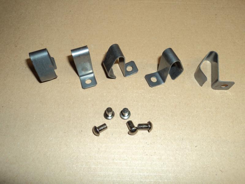

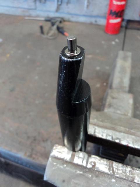

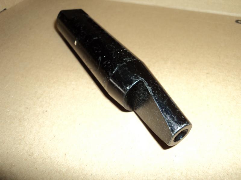

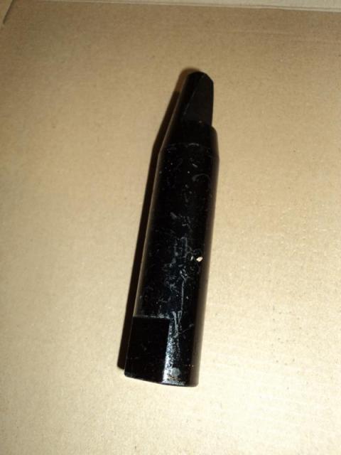

Vom gleichen Anbieter gab es zum Glück das passende Spezialwerkzeug...
...als geniale Hilfe zum einnieten!

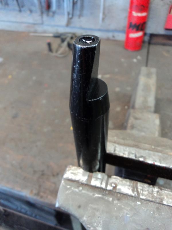

Werkzeug in den Schraubstock spannen,...
...den Niet darauf legen,...

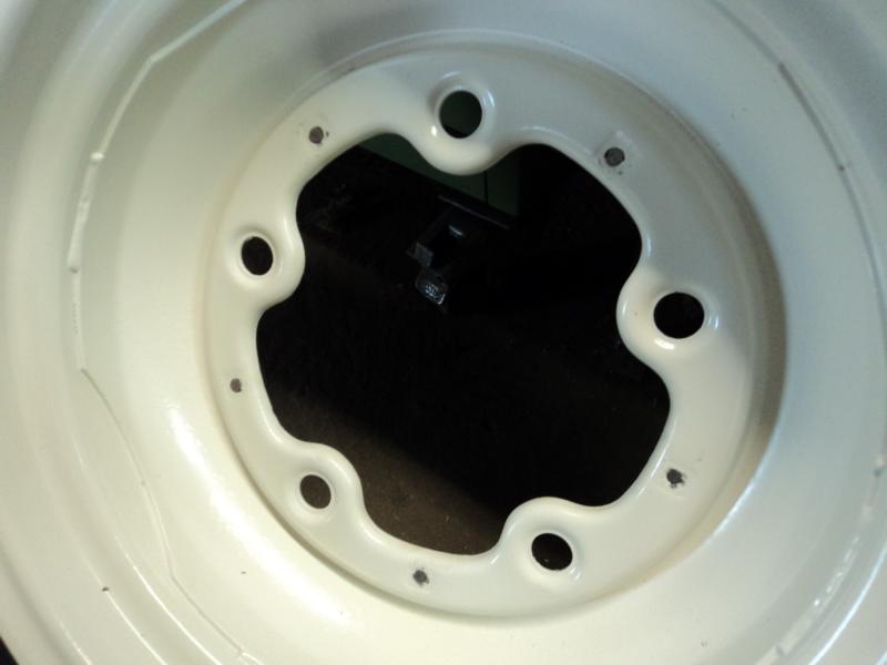

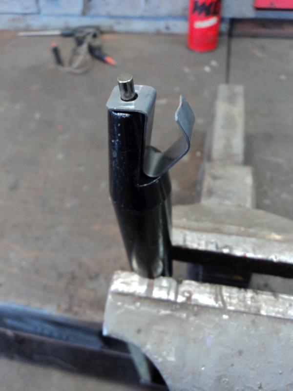

...die Klammer auf den Niet legen und ausrichten.
Und fertig!

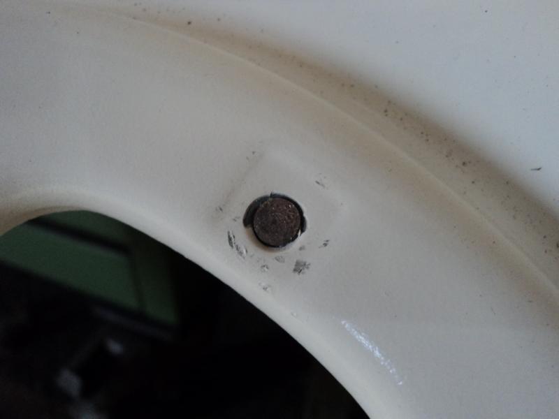

Die Nieten wurden einfach mit einem Hammer auf der Rückseite flach geklopft.
Der Lack, der dadurch leider beschädigt wurde, wurde von mir noch ausgebessert.
Und fertig!

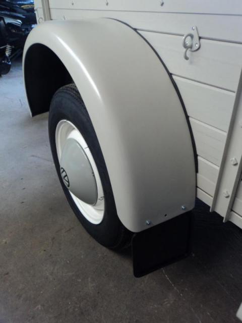

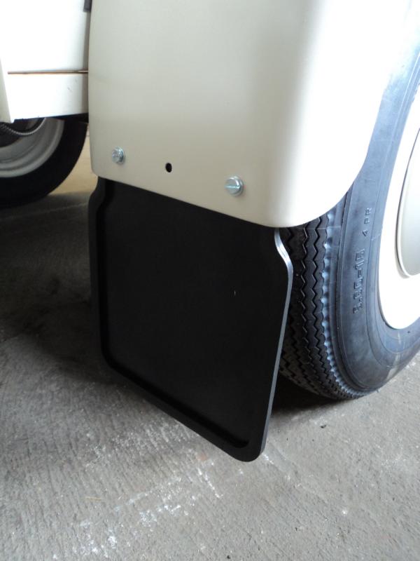

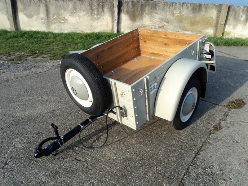

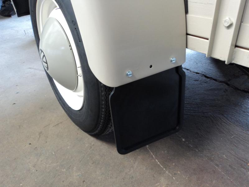

Die Kotflügel bekamen von mir noch einen Satz Spritzlappen/Schmutzfänger spendiert.
Leider ist das Angebot an so kleinen Schmutzfängern sehr Dünn und ich musste nehmen was der Markt her gibt...
Einmal links,...
...und einmal rechts.
