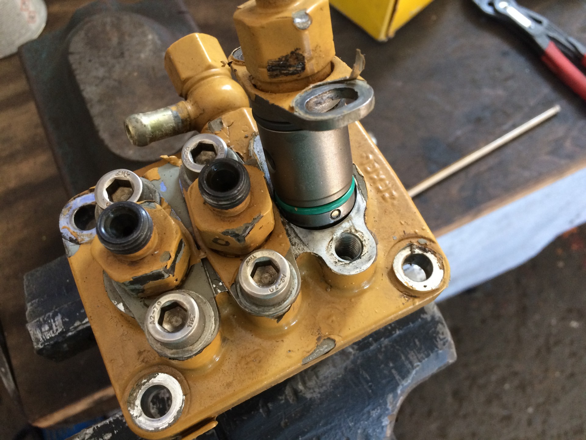

Ich hab mal fix ein Element gezogen. Das einzige Erkennungsmerkmal für die richtige Einbauposition ist unten das kleine Loch. Bei den Langlöchern hilft eventuell der alte Abdruck. Wenn das alles nichts nützt, muss die Pumpe zum Spezi. Anbei ein Foto.
Hab ich schon vermutet...?
Bin grade beim Ausbau Scheiter jedoch noch an der Verbindung zur stopstange... Zwei Federn dran... Muss man das Teil einfach abziehen ? Ich bekomm die Steckpumpe nicht ganz raus.... Nur 2-3cm dan ist Schluss.
