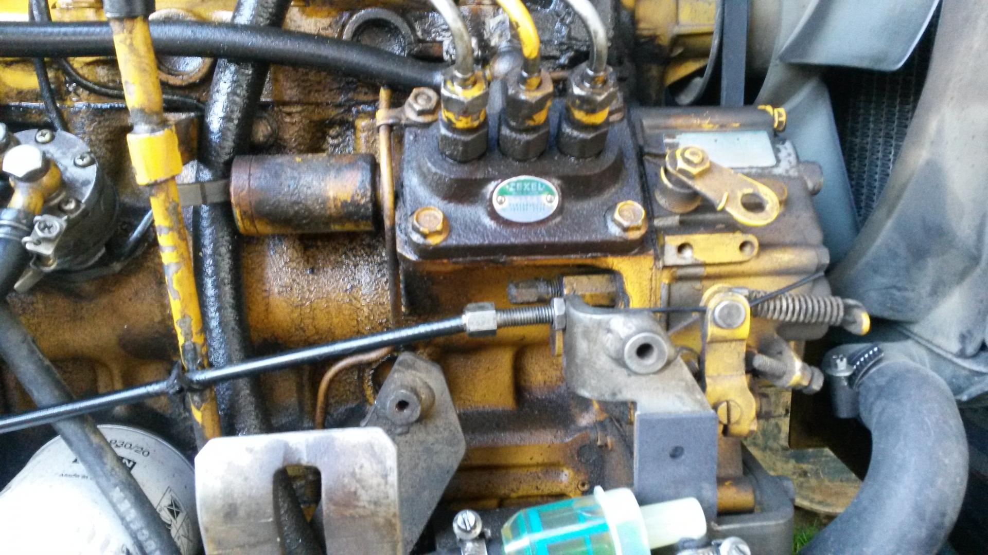

ich habe in meinem Libra bagger einen Perkins Motor Verbaut ( 103-15 )
Leider tropft meine Einspritzpumpe immer mehr unterhalb den Leitungen wo an die Einspritzdüsen gehen.
Hat evtl einer eine Ahnung ob es dafür einen dichtsatz gibt, bzw ob man sie zerlegen und abdichten kann
bin über jede hilfe dankbar
und vllt hat noch jemand ein Handbuch für diesen Motor wo er vllt verkaufen würde
Hallo,
ich habe schon mehrmals diese Art von Elementen abgedichtet. Anfangs kauften wir immer komplette Einspritzpumpen, das ging dann aber mit der Zeit ins Geld. Dann hab ich mir eine Fünfkantnuss für die Schrauben erodieren lassen und die Elemente selbst ausgebaut, Vitonringe in der richtigen Größe besorgt und wieder zusammen gebaut. Gaaaaanz wichtig, genauso einbauen wie sie drin waren, sonst läuft das Ding nicht mehr (gescheit).
Ich hoffe, wir sprechen von der gleichen Bauart.
auf dem bild ist die Pumpe Abgebildet
Hast du mir vllt evtl die maße von den dichtringen bzw was ich noch zum abdichten brauche
Vielen Dank schon mal
Ja, das sind diese (Sch....)dinger. Die Maße hab ich leider nicht mehr, nur die Nuss noch 😉
Man braucht pro Einheit 2 O-Ringe, und da das beste was es gibt, dass man lang seine Ruhe vor dieser Arbeit hat.
Ich hab auch irgendwo noch eine ausgebaute Pumpe rum liegen. bearbeitet von Baumaschinenflüsterer

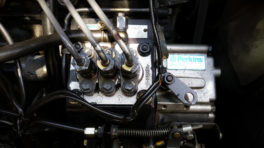

Hallo zusammen.
Ich habe bei meinem PC10-6  das Problem,dass  ich Kraftstoffilter und Vorfilter gewechselt habe.
So,jetz ist es so,dass  der Tank randvoll ist,ich bis einschließlich  Entlüfterschraube an der Pumpe schön Sprit bekomme,aber aus der Pumpe in die Einspritzleitungen nix geht.
Hab ein elektrisches Abstell... Dings das auch klickt beim Einschalten der Zündung. Hat jemand nen Tipp?
