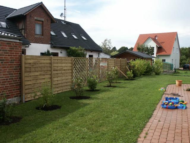

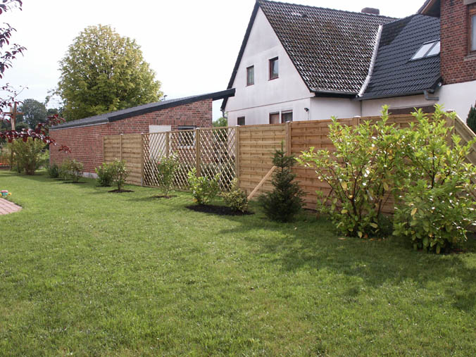

Ich habe immer das element schon an den nächsten Pfosten montiert und zusammen aufgestellt. Damit wird immer der nächste Pfosten exakt gerade und muss nur in einer Richtung ausgerichtet und fixiert werden.
Hier mal ein Bild:
