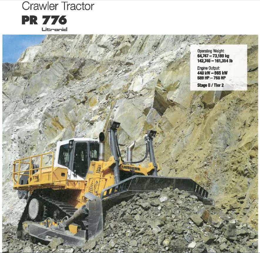

Wenn ich ins Blaue raten sollte, gibt es eine Chance das der Dozer Diesel-Elektrisch angetrieben wird?
Was spricht für die Idee?
-Liebherr hat das KnowHow in Sachen Elektrokraftübertragung + feinstfühlige steuerung von E-Motoren
-Dozer fahren fast 50/50 vorwärts und rückwärts,
elektrisch ist die Rückwärts fahrt ohne Last wesentlich sparsamer der Motor braucht keine hohen drehzahlen..
-Warum jetzt das Deltalaufwerk?
Weil bei Deltalaufwerk keine Stöße/Eigengewichtslast auf den Antriebsturras wirken,
Man könnte 2 Elektromotoren ohne Überdimensionierung der Ankerwellen einbauen.
Eventuelle Reduktionsgetriebe können kleiner/reibungsärmer ausfallen
-Es entfallen die komplette Getriebemechanik&Hydraulik, egal ob hydrostatisch, oder lastschaltgetriebe.
- Wartungsfreundlich und ausfallsicherer
-Durch das Deltalaufwerk wird in der Wanne viel Platz geschaffen..
Platz für Akkus... schön tief eingebaut..
und dann den bitte einen "GoBabyGo" Knopf, einen Zusatzbooster wie in der Formel 1
