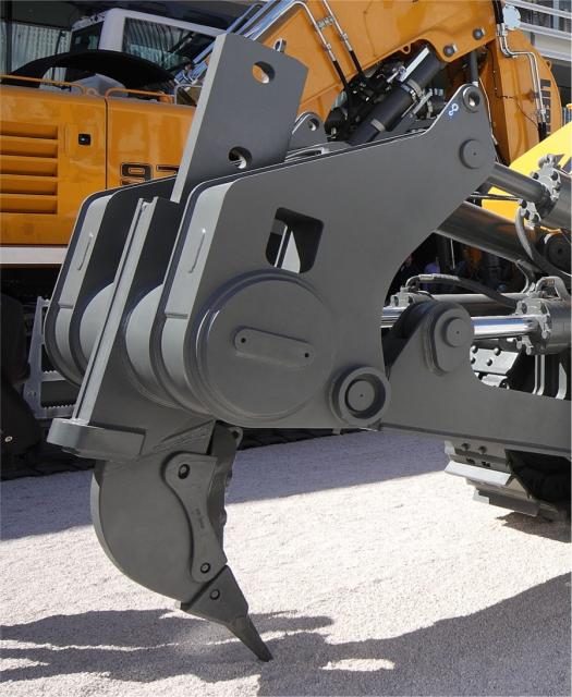

Was mir besonders ins Auge fällt ist die Ausführung des Heckaufreißers. Dieser weist eine frappierende Ähnlichkeit mit dem der PR764 auf, hier eine Detailaufnahme von der letzten Bauma.

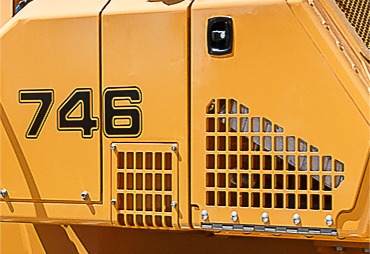

Das Gitter unterhalb der Typenbezeichnung erinnert mich stark an die PR746, die ich auf der diesjährigen Intermat gesehen habe.

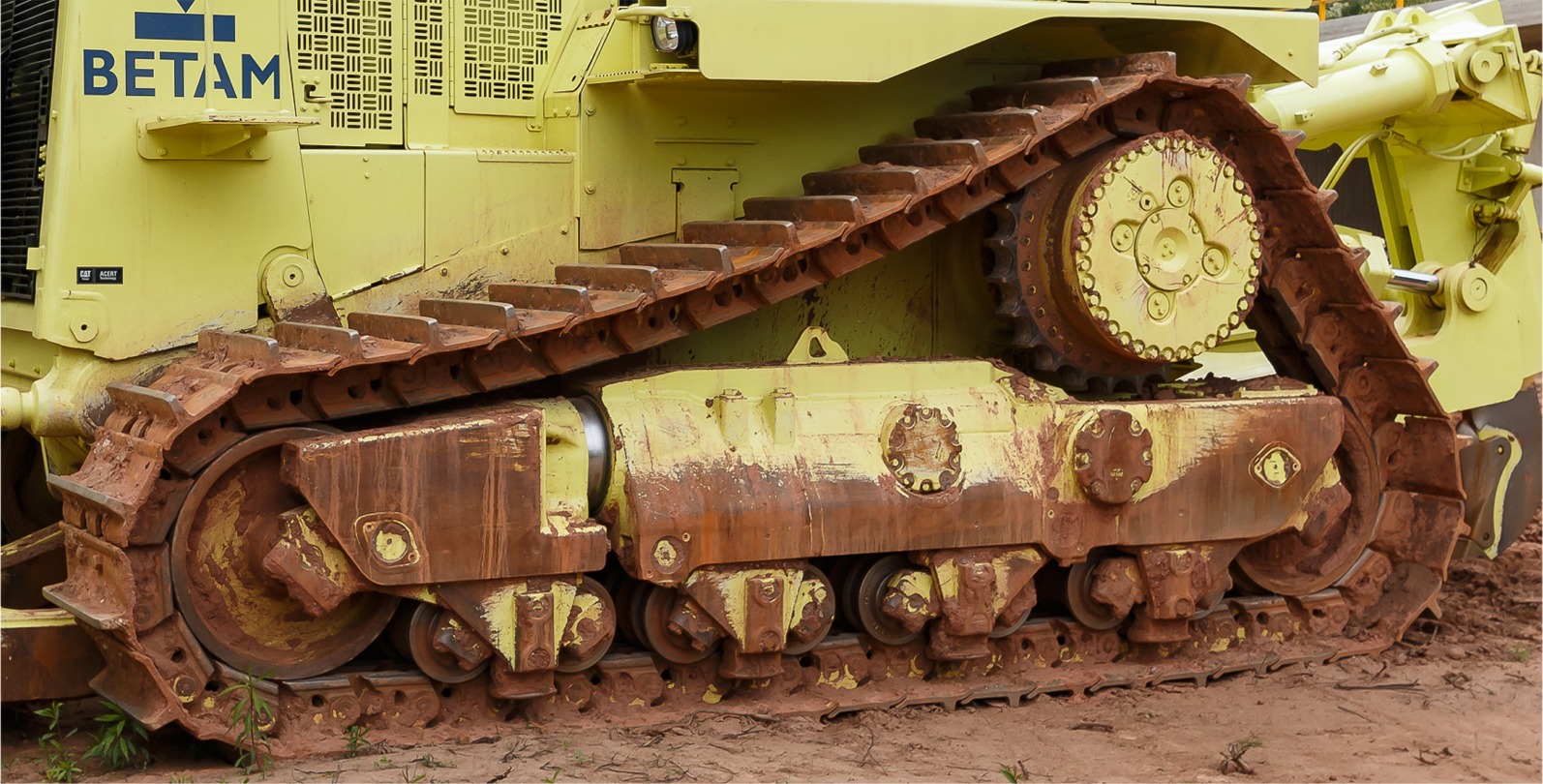

Zum Vergleich des Laufwerks selbst nachfolgend eine Aufnahme des Deltalaufwerks einer Cat D10T.

Ich habe mir nun das Laufwerk genauer angeschaut und es ist meiner Meinung nach keine 100% Kopie, auch wenn es auf den ersten Blick so scheint. Es bestehen einige subtile Unterschiede, die aber gegen eine "einfache" Photoshop-Fälschung" sprechen:
1. die schräg abgeschnittene Ecke an der Aufnahme für die vordere Umlenkrolle ist beim Erlkönig kleiner
2. der Träger für die Stützrolle wirkt filigraner als bei Cat
3. die Stelle, wo der Schildzapfen ans Laufwerksschiff geschraubt wird, ist bei Cat rund, beim Erlkönig eckig
Es ist also nicht das digital umgefärbte Laufwerk einer D10T. Ich habe auch die Laufwerke der D8T, D9T und D11T verglichen, die scheiden aber ganz aus. Hier noch mal ein Vergleichsbild einer D10T ohne Schild: http://www.gatewayparts.com.au/parts-1/caterpillar-d10t#3
