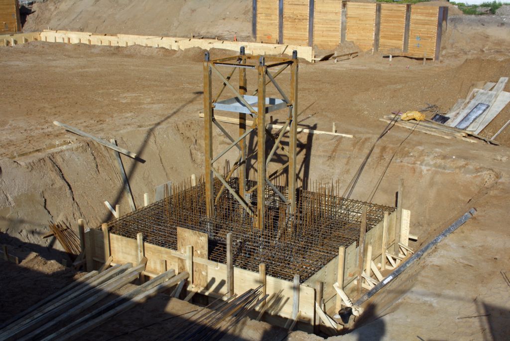

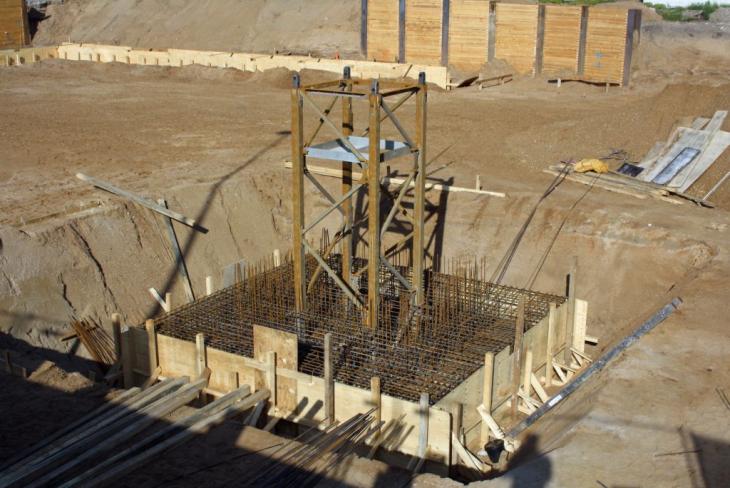

Turmsystem ist eindeutig Potain.
Mich stutzt aber, das die Verbindungseisen, an die die Bewehrung angeschlossen wird, direkt am Turmstück sitzen. Normalerweise sollten die auf eigenen "Füssen" angeschweisst sein.
Moin,
Es muß aber nicht unbedingt sein, wir haben bei uns immer ein ganzen Turm Stück einbetoniert, ohne eigenen "Füssen", aber in solchen Fall verloren wir immer auch ein Turm Stück, welche ist für vielen Firmen teuerer, als vier Füssen.
In diese konkreten Fall ist wahrscheinlich so wie @Jollyjumper gesagt, das nach beendigung des Einsatzes werden die Eckstiele abgebrannt und die Zwischenstreben kann man wieder verwenden.
LG Jurij
Könnte das auch ein Linden- Comansa Kran werden ? Dann würde das leicht blau lackierte auch Sinn machen. eusa_think.gif
Hi!
...eben drum ist es nicht eindeutig Potain. Ich hatte mal vor langer Zeit Ankerfüße angefragt für den P 62 B Turm, da hab ich mich aber schwer auf den Allerwertesten gesetzt was die Kosten, ist leider zu lange her und ich weiß die Preise nicht mehr, was falsches in die Welt setzen möchte ich hier auch nicht sleep.gif
Es ist durchaus möglich, das die hier zu sehende Methode etwas günstiger kommt.
Mal abseits vom Thema sei gesagt, die "Gut und Günstig" whistling.gif Obendreher aus China sind auf dem Vormarsch, da braucht man sich bloß mal so Richtung Türkei umschauen wink.gif

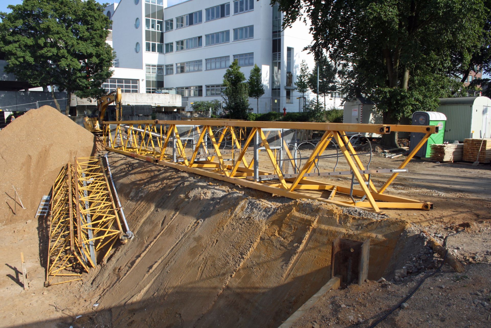

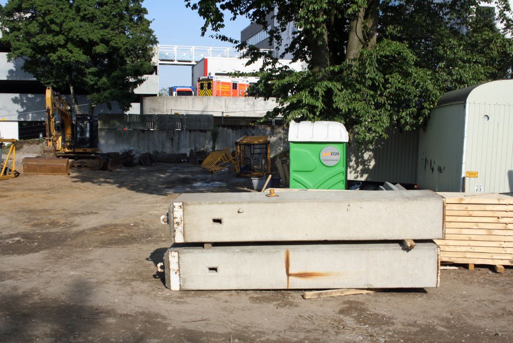

Fotos von heute.
Was sagen die Experten? Wird wohl doch ein Potain, oder?
