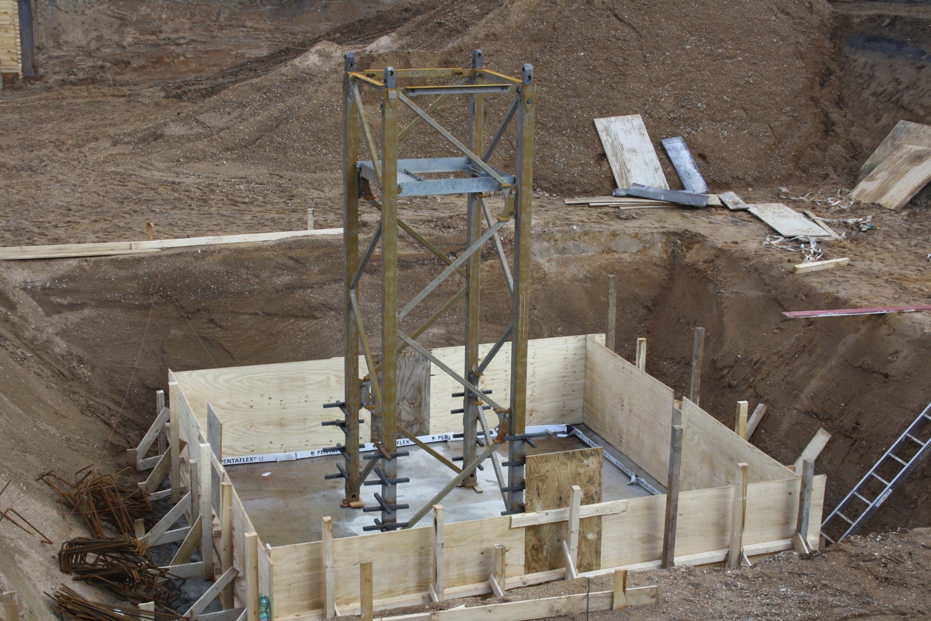

Kann mir jemand sagen für welchen Krantyp dieser Fundamentanker ist?
Liebherr, Wolff und Wilbert kann ich ausschließen. Vielleicht Potain?
Die Zwischenstreben sind an den Eckstielen verschraubt und zudem aus Winkelprofil, das kann also höchstwahrscheinlich nur was aus China/Asien sein, Youngmao, Zoomlion, ACE, XCMG ... whistling.gif
Nach beendigung des Einsatzes werden die Eckstiele abgebrannt und die Zwischenstreben kann man wieder verwenden, das erklärt auch vieleicht warum nicht mal Farbe auf dem Grundturmstück aufgetragen ist eusa_think.gif eusa_think.gif
Höchstwahrscheinlich ist es so wie @Jollyjumper gesagt, aber möglicherweise ist auch, das hier auch ein Potain oder ein andere nicht Chinesischen Kran aufgebaut wird, weil Turmsystem mit solche Turm verbindung haben z.B. auch einige Potain Krane, und einige Fering Krane. top.gif
LG Jurij wave.gif bearbeitet von jurijkozar
Erst mal Danke euch beiden für die Antwort.
Ich bleibe dort auf jeden Fall am Ball. Der Anker wurde gestern gesetzt. Schätze, dass Freitag betoniert wird. Wahrscheinlich wissen wir Ende nächster Woche mehr.
Hi!
Turmsystem ist eindeutig Potain.
Mich stutzt aber, das die Verbindungseisen, an die die Bewehrung angeschlossen wird, direkt am Turmstück sitzen. Normalerweise sollten die auf eigenen "Füssen" angeschweisst sein.
