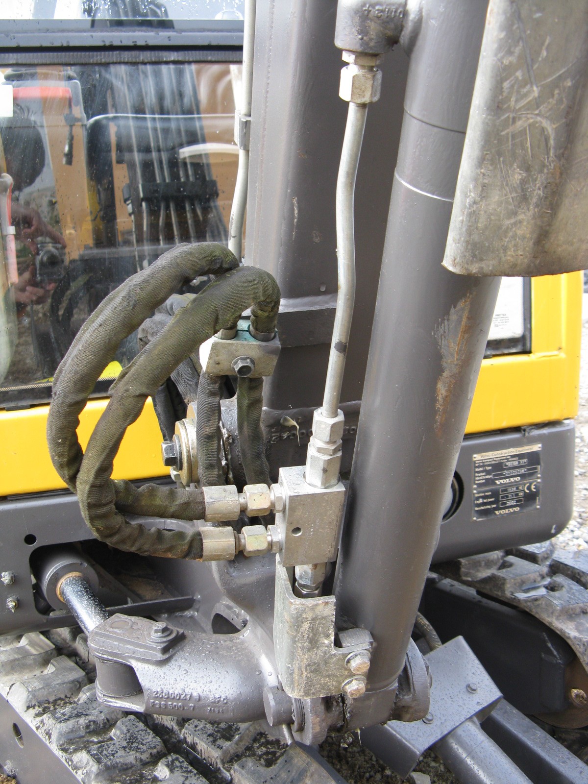

wenn der Filter verschmutzt wäre, würde der Bagger es ja bei anderen Bewegungen eventuell auch machen. Hat der betreffende Zylinder ein Lasthalteventil? Sieht auf dem Video fast danach aus.
Sieht mir nicht danach aus, das sieht so aus wie bei mir und ist die Schutzabdeckung der Zylinderanschlüsse. Das optionale Lasthalteventil ist am Zylinder angeschraubt und baut deutlich mehr auf.

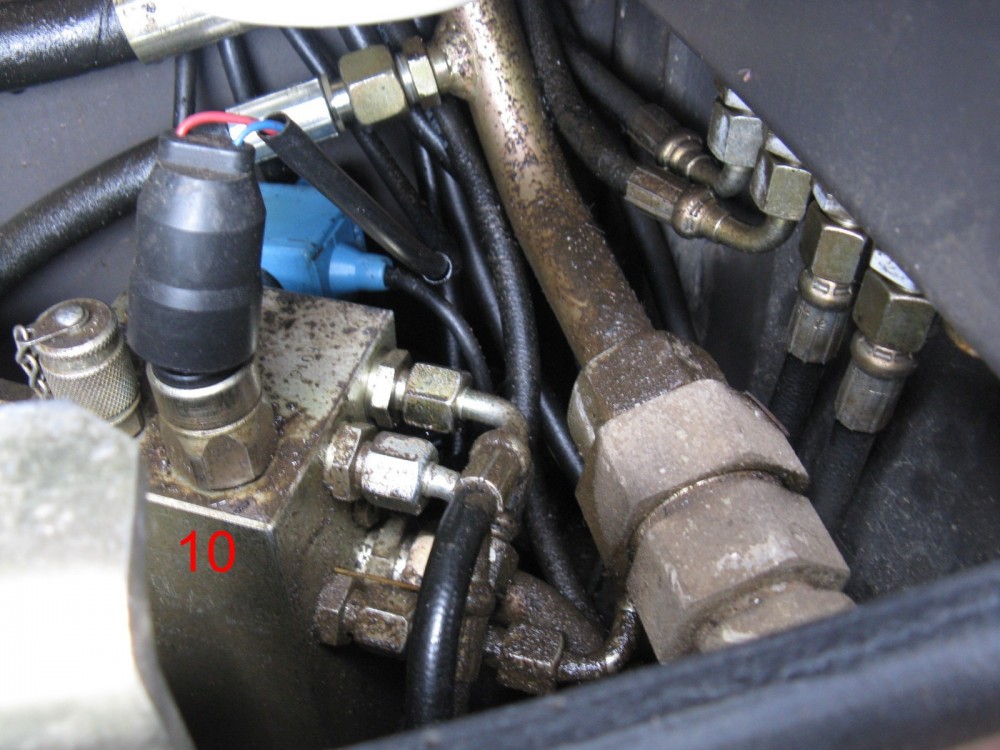

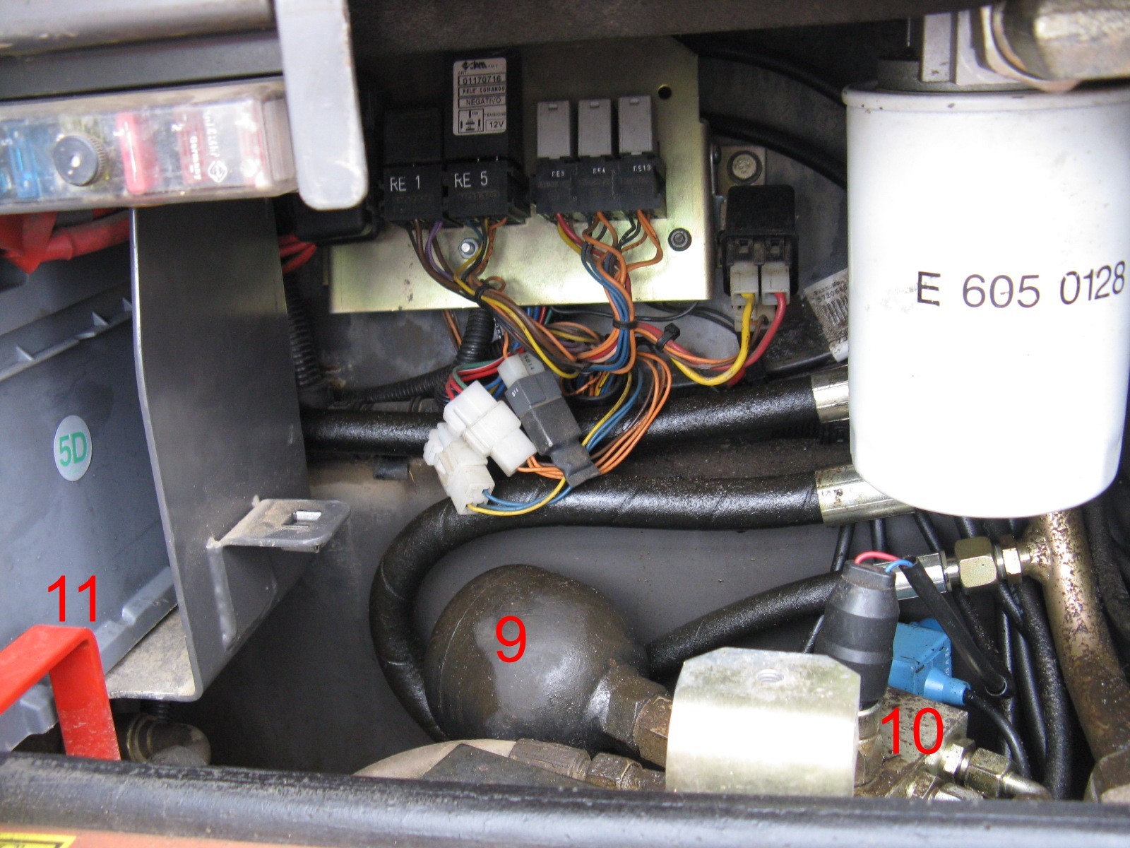

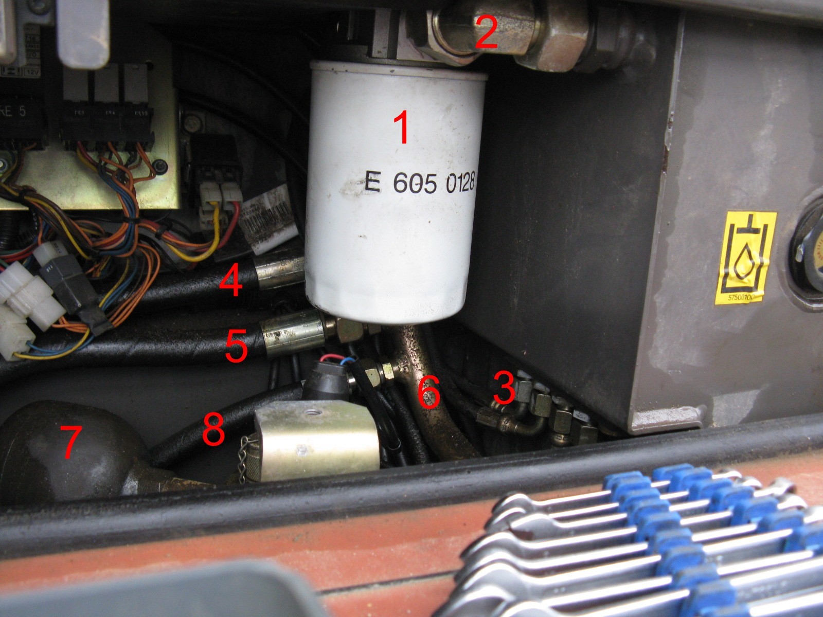

Habe von der Hydraulik mal ein paar Bilder gemacht. Nur, daß ich etwas Wissen aufbauen kann. Ich frage einfach mal was dazu.
1: Hydraulikölfilter
2: Rückleitung? Warum ist die so weit oben, da plumst doch das Öl runter und erzeigt Blasen.
3: ? Diverse Abgäng unten am Hydrauliktank?
4/5/8: Abzweigungen/Zuläufe zum Rücklauf?
6: Rücklauf?
7: ?
9: "Druckkugel? von 10?
10: ?
11: Absperrhahn von ?
Tja - keine Ahnung und davon viel könnte man sagen... Aber Ihr wißt sicher mehr...
Ist es vielleicht das?
So - das Lasthalteventil wurde ausgebaut und voila - der Arm läßt sich butterweich absenken. Ein kleines Problem gibt es nun - der Arm hält in neutral nicht seine Position. Wenn ich ihn jedoch gegen die obere Begrenzung fahre und danach wieder absenke hält er die Position, bis ich wieder am Joystick herumspiele. danach muß ich erst wieder mit dem Arm nach oben an den Anschlag, daß der Arm in Joystick neutralstellung oben bleibt.
