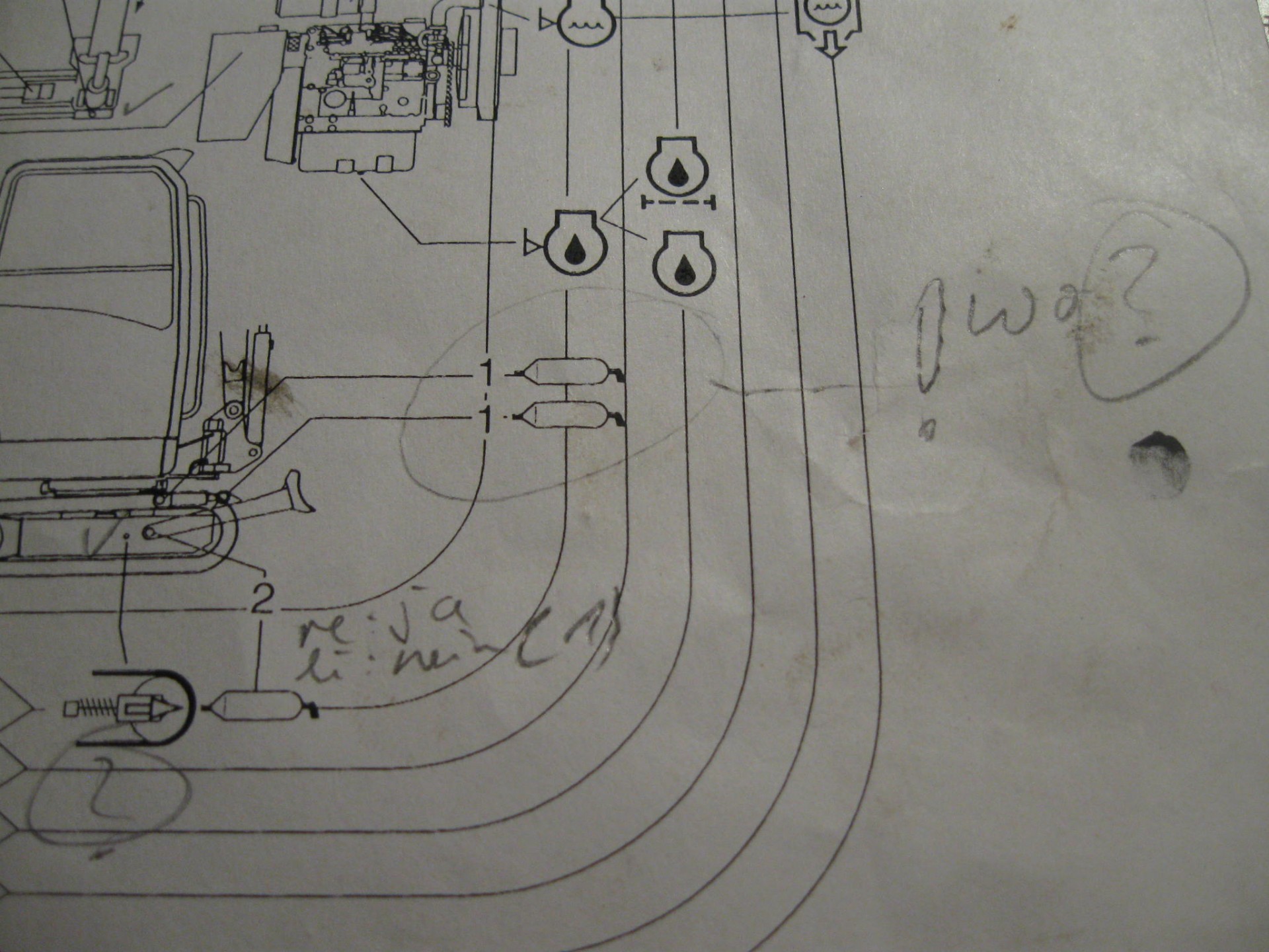

Beim Abschmieren habe ich 2 Nippel absolut nicht finden können. Wo sind diese?

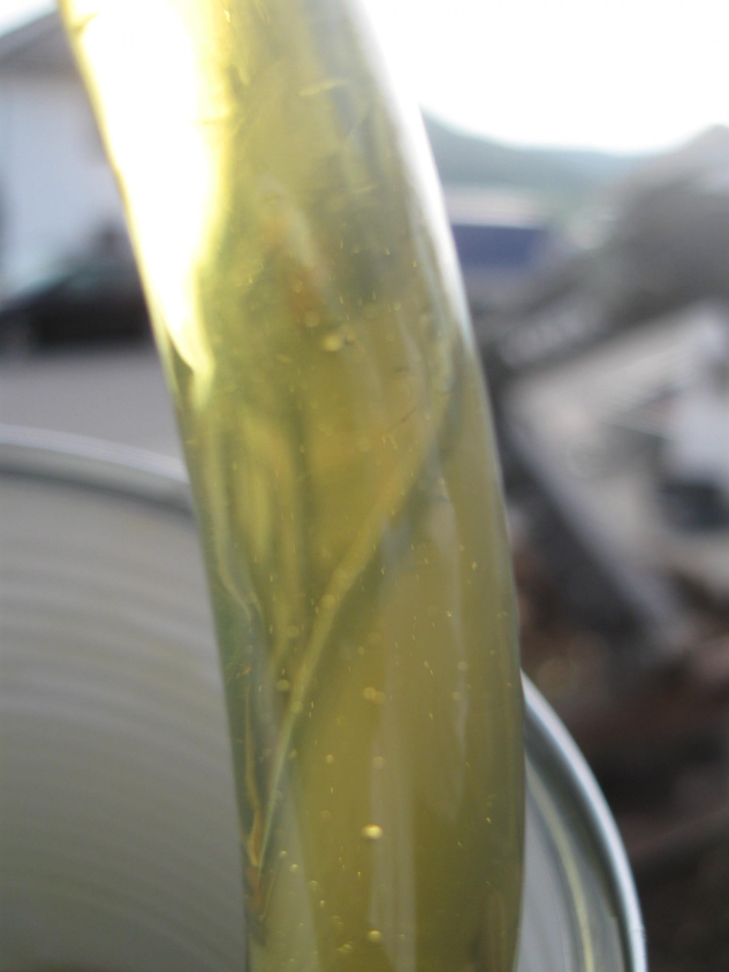

Noch ein Nachtrag: Mir wurde gesagt, daß Luft im Hydrauliköl auch für so ein Verhalten verantwortlich sein kann. Ich habe kurz nach dem Baggern eine Probe des Hydrauliköls gezogen. Das ganze sieht so aus:
Man muß schon genau hinsehen. Aber die kleinen Luftblasen haben einen Abstand von 2-3mm. Die kleinen Luftblasen sind auf dem Bild gar nicht so gut zu sehen. Man muß das Bild vergrößern um etwas mehr zu sehen. Wie sieht das direkt nach dem Betrieb bei Euch aus?
Gruß   WoW
bearbeitet von wow
Was ich noch zum Druck entlasten mittels Vorsteuerhebel sagen wollte, Zündung dabei an lassen.
Die beiden Schmiernippel sind für den Schildzylinder.
Ok - dann muß ich mich nochmals auf die Suche machen.
Zu den Luftblasen: Ich habe heute morgen das Hydrauliköl nochmals angeschaut. Jetzt sind alle Luftblasen weg. Die Frage bleibt: Sind diese Blasen normal, oder nicht?
WoW
