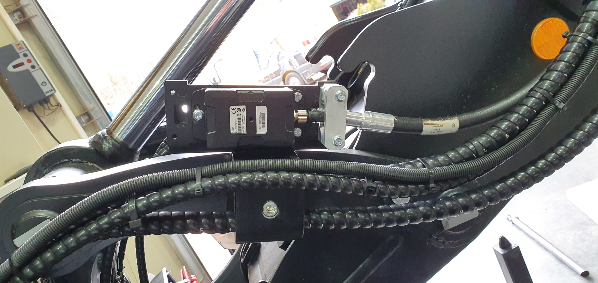

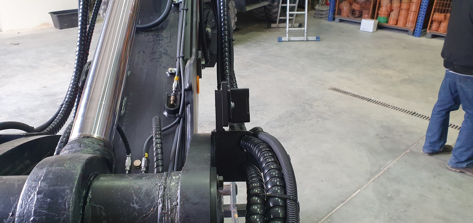

hat jemand das Trimble earthworksystem am Hydrema?
Wenn ja, bräuchte ich bitte ein Bild vom Sensor der an der Koppel bzw.an der Schwinge sitzt!
Bei mir tritt ein unbekannter Fehler ständig auf. Löffel lassen sich nicht einmessen. Löffel zu, stimmt die Position nicht!
Vielen Dank
