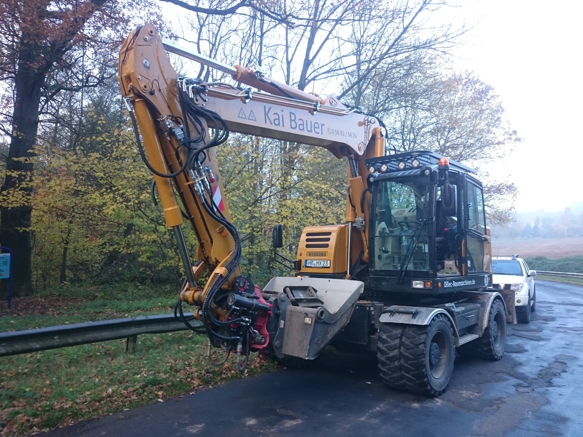

So jetzt nochmal. Also es gibt einen neuen MX18 in der Gegend.
Ein Lohnunternehmer 2 Käffer weiter hat sich auch einen zugelegt, da er was standfestes, kurzärschiges mit sehr guter Hydraulikleistung für seinen Forstmulcher suchte.  Und bis jetzt erfüllt der Hydrema wohl seine Vorstellungen.
Hydrema MX18 mit 35km/h Zulassung und 275cm Unterwagen.
Rototilt mit OQ65 und großer Drehdurchführung... (die Verschlauchung ist verbesserungswürdig..)
Und schön zusehen das Hydrema tatsächlich einige Kritikpunkte abgearbeitet hat.

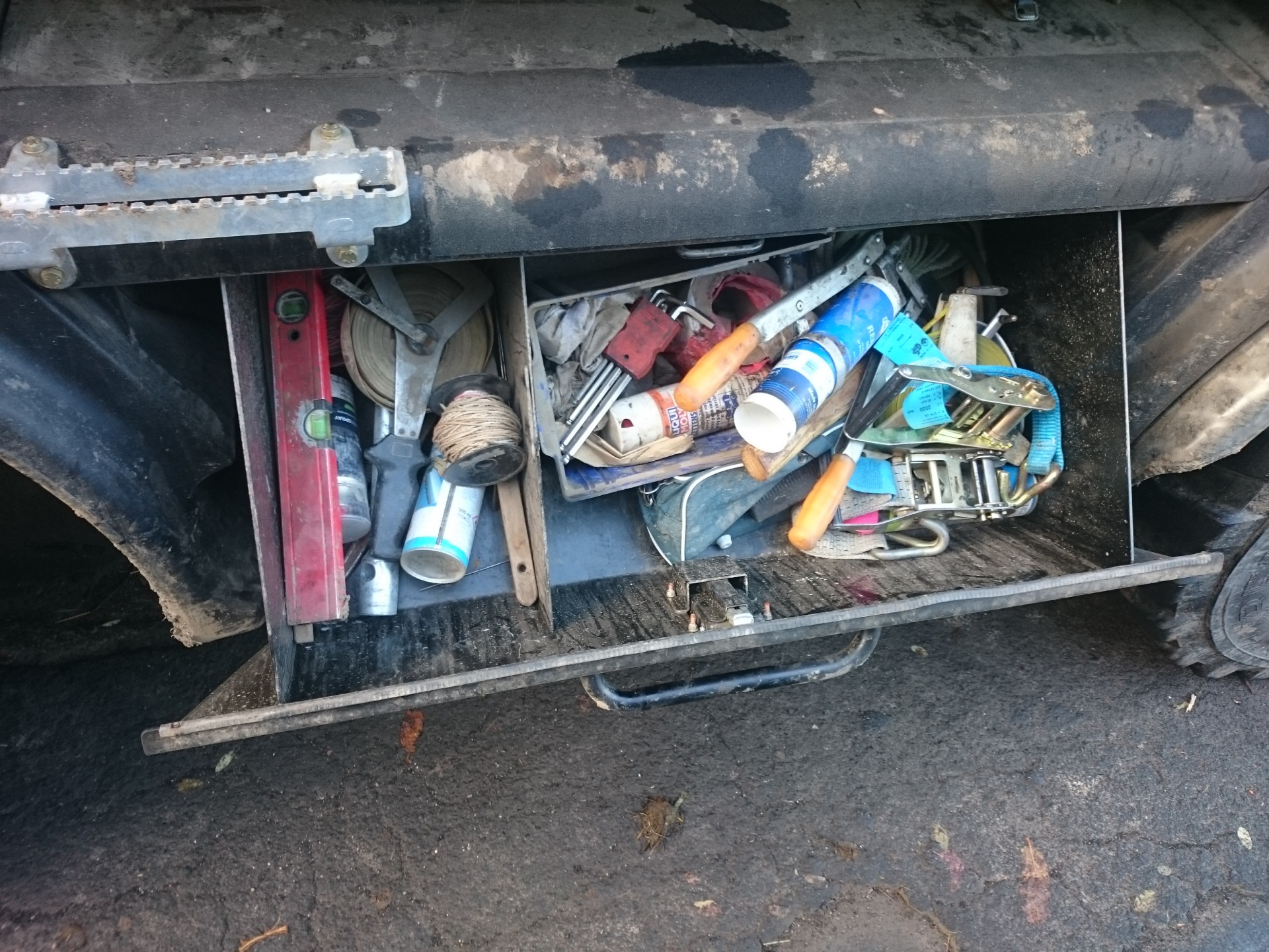

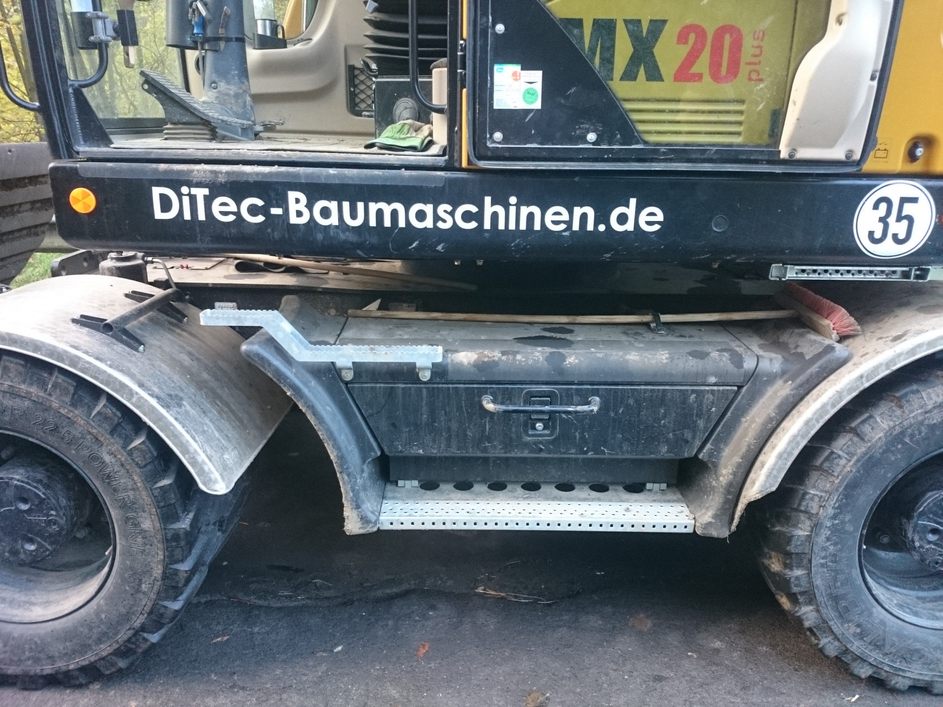

Siehe die jetzt besser erreichbare Werkzeugkiste (Immer noch keine echte tiefe Schublade bis zum Rahmen)
Der Aufsteig ist durch den 275cm Unterwagen tatsächlich etwas besser. Auch hilft der "knick" Im Tritt den Höhenunterschied zwischen Stufe Staukasten und Kabinenboden zuveringern, und es gibt innen einen Griff mehr.
