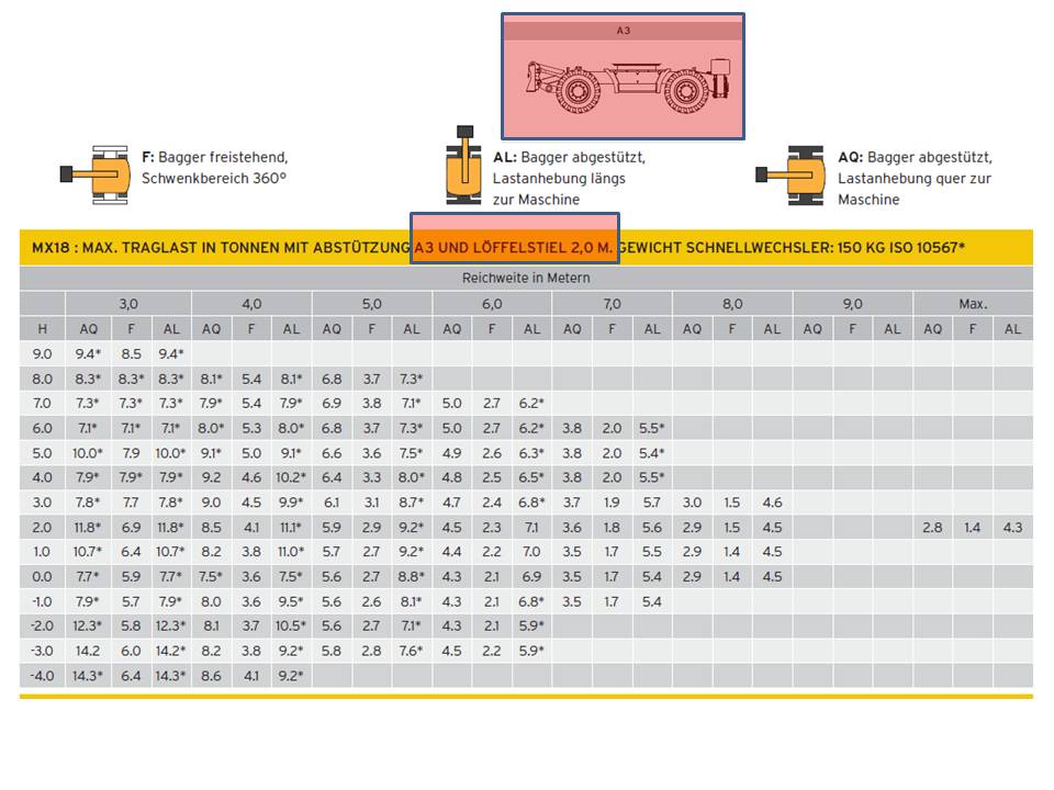

Aber zurück zu deiner Frage: ist nicht recht ersichtlich aus dem Lastdiagramm des MX-18, es gibt ein Wert der ist so definiert: BAGGER FREISTEHEND und 360 GRAD SCHWENKBEREICH! da hat er bei max. Ausladung und einer Lasthöhe von 2,0Meter ca. 1,5 to!
Diese 1,5 Tonnen beziehen sich ja aber in diesem Fall auf die Schwachstelle und diese ist ja seitlich zum Unterwagen! Also 90 Grad zur Längsachse des Baggers!
Du willst ja aber den Wert längs zum Unterwagen, also Last verfahrbar über die Starrachse! Dieser liegt ja aber deutlich höher als über die Seite!

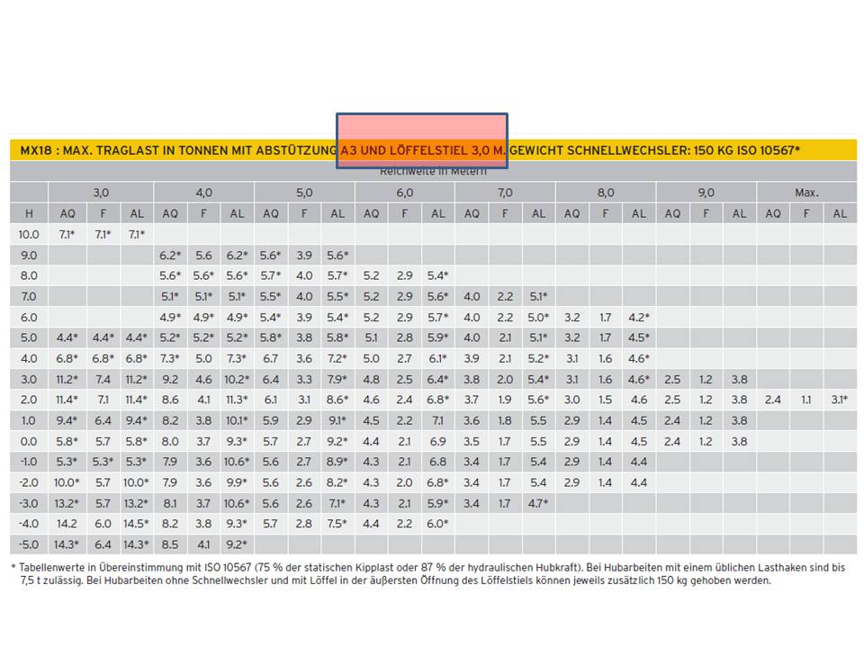

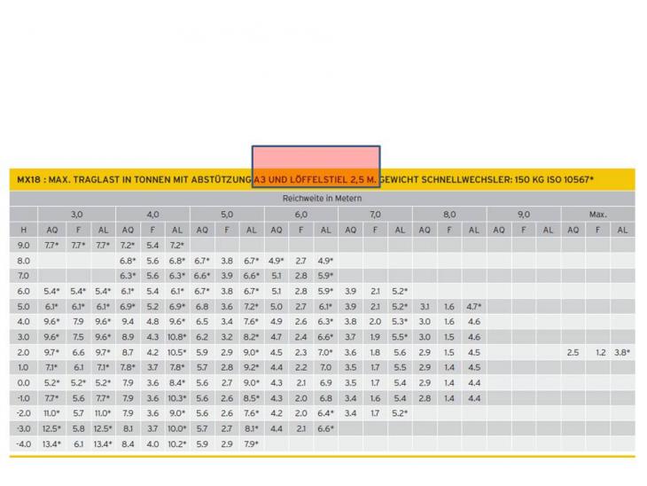

Hallo Tino!
Ich habe in meinen Unterlagen eine Traglast Tabelle vom MX 18 gefunden.
LG
Johann
2015/08/post-5506-1440337398_thumb.jpg
2015/08/post-5506-1440337410_thumb.jpg
2015/08/post-5506-1440337428_thumb.jpg

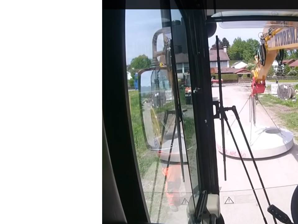

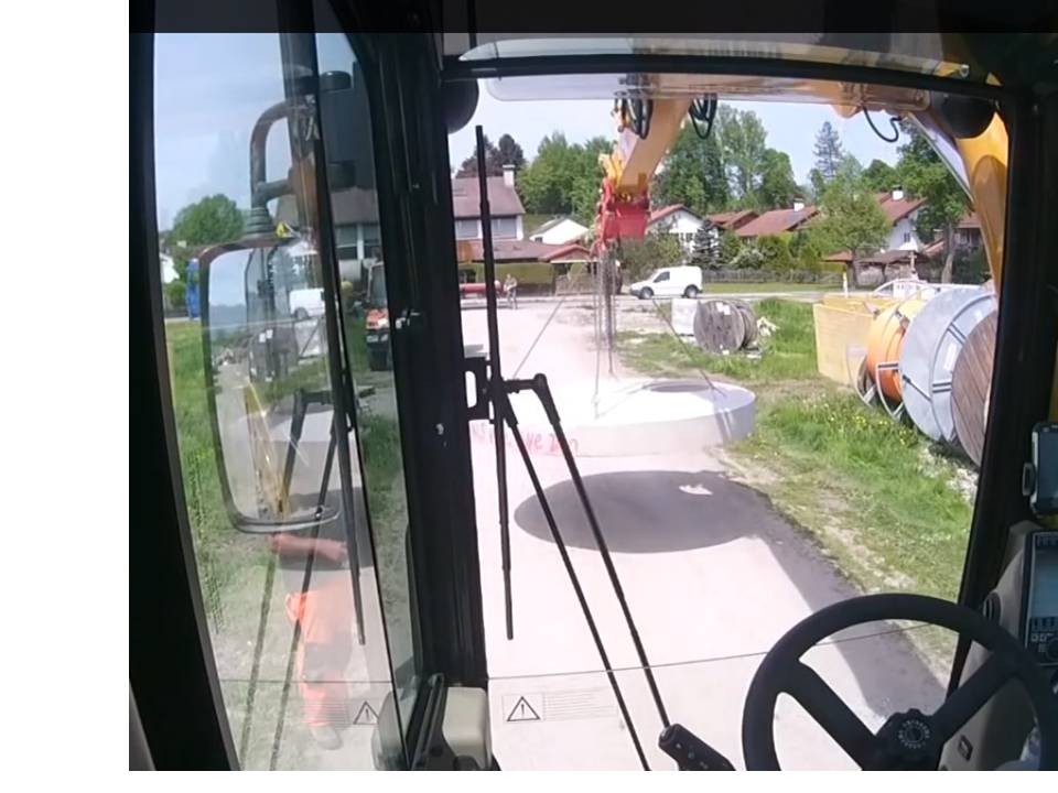

@Mobilbaggerfan, vielleicht hast du meine Frage falsch verstanden. Ich meine mit dem Ausgestrecken Arm nicht während der Fahrt, sondern im stehen. D.h. wie weit ich z.B. mit einem 1000er Kanalrohr den Arm ausstrecken kann (natürlich mit Schildabstützung, evt. auch mit Pratzen) ;-) Natürlich fährt man mit so einem Gewicht nicht mit Ausgestreckten Arm. Mit der Schildabstützung oben meine ich, wie viel er hebt, bis er hinten hochgeht.
