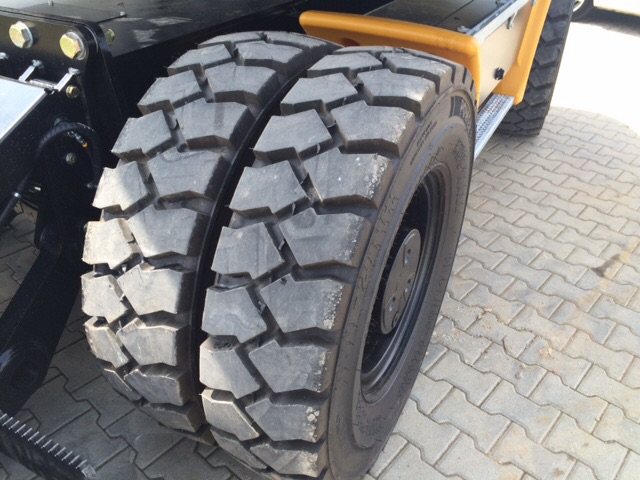

Hallo Tino, auf dem Bild mit OilQuick sind Caliber Reifen auf dem Gerät, die sind allerdings im Vergleich zu denen auf dem ersten Bild nicht ganz so ideal. Caliber baut auf LKW Karkassen auf und ist somit Runderneuert und die Gesamtbreite ist beim Lenkeinschlag nicht ganz optimal. Die Reifen auf dem ersten Bild sind eine Eigenproduktionen von uns, und sind Prototypen. Es sind Neureifen 10*20 mit einer gesamt Traglast von 42 Tonnen und auch ohne Zwischenring aber mit maximalem Lenkeinschlag! shades.gif
Die ersten Testversuche mit den neuen Reifen sind sehr gut gelaufen und können bald bei Hydrema optional bestellt werden, oder zur Nachrüstung bei uns erhältlich sein.

Hi Nico,
habt ihr bei euren Prototypen keine Probleme mit Schottersteinen gehabt? Der Zwischenraum der beiden Reifen sieht mir noch zu Groß aus für Reifen ohne Zwischenring!Soll das ein "Ersatz" für zum Bsp. Bandenmarkt Grader sein? Ich selber fahre Bandenmarkt Grader haben schon ihre Vorteile, aber auch Nachteile!
Bei denen kommt es auch vor das sich kleine Steine zwischen die Reifen arbeiten!
Wie sieht das bei euren Reifen aus? Wo liegt der Preis und wie kommt ihr mit dem Spalt zurecht wenn ihr ohne Zwischenring fahrt!
