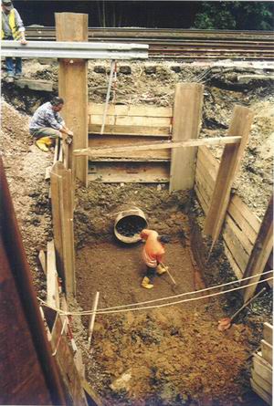

Nachdem diese Fremdfirma mit der Durchörterung fertig war, haben wir auf der linken Seite (neben Stellwerk) mit dem Liebherr das "Rohrende" gesucht, und mit einem Minibagger freigelegt.
Keine Panik, der "Verbau" kommt noch

Nachdem das Rohr in einer Schweine-Arbeit vom Dreck befreit war, wurden eine Vielzahl von Leerrohren in das Stahlrohr geschoben, natürlich auch mehrfach ineinander gesteckt.
Beides war eigentlich nur Arbeit für Leute welche "Vater und Mutter" erschlagen haben (Zitat) denn, (waren es 19 Meter eusa_think.gif ) vom Dreck befreien, während Züge über dieses kleine Rohr rollen in welchem Du herumkriechst ist kein Traumjob !!
Im Anschluß die gleiche Meterzahl an verdrehten Leerrohren zu schieben ist Männerarbeit, denn ihr glaubt garnicht wie schwer sich ein 15-19 Meter langes Bündel schieben lässt !!
Auf dem Foto hier war es der erste Starng, und davon auch erst die Hälfte an Leerrohren.
Das Stahlrohr war randvoll
Wir haben noch das Fundament für den riesigen Schacht gemacht und später den Schacht wieder vefüllt, mehr war nicht mein Auftrag.

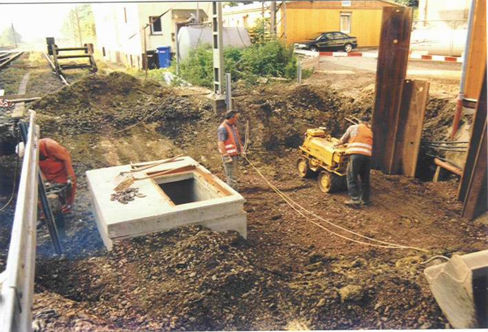

Ich habe hier übrigens noch ein Bild gefunden, als der Schacht saß und wir verfüllt und verdichtet haben
