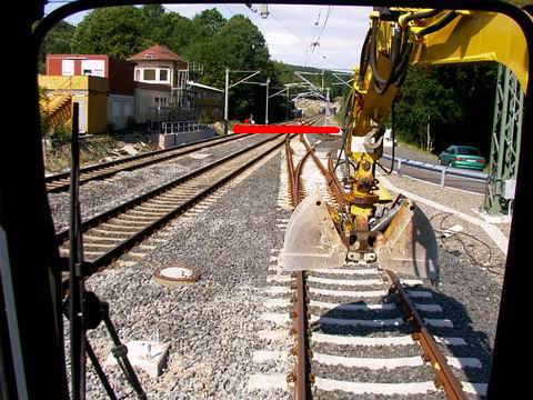

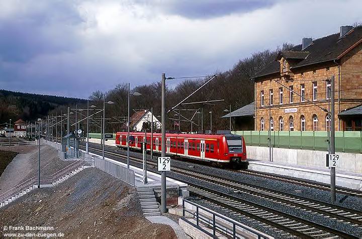

Zur Orientierung hier ein Foto aus neuester Zeit.
(hinten links ist das Stellwerk zu sehen)
Ich muss leider alle meine Fotos einzeln einscannen (bin kein PC-Profi) und werde in mehreren Beiträgen breichten.
Dieses Foto ist aus dem oberen Link

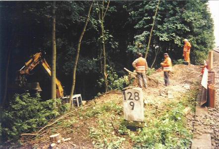

Hier habe ich 2 Fotos, auf welchen die Örtlichkeit der Durchpressung besser zu sehen ist.
Das erforderliche "Kopfloch" links neben dem Stellwerk, konnte außerhalb der Gleisanlagen und ungestört vom gesamten Bahnablauf erfolgen.
Das "Kopfloch" auf der rechten Seite war eine Herausforderung !
Vom Gleis aus konnte kein Zweiwegebagger eingestezt werden weil er die erforderliche Tiefe von 400 cm nicht erreichen konnte, denn das Kopfloch selbst begann erst etwa 200 cm vom Gleiskörper entfernt.
Weiterhin war es Hanglage (man sieht es auf den Bildern in den folgenden Beiträgen), welche schon für die Durchörterungsarbeiten mit Spundbohlen gesichert war.
Auch waren die Sperrpausen nicht länger als 1 Stunde und das nächste "Eingleisen" meist erst nach einer weiteren Stunde möglich, denn der Bahnverkehr rollte unaufhörlich.
Wer weiß, dass der bagger nach dem Eingleisen erst aus dem bahnhof hinaus muss vor das "Signal" kann sich auch schnell ausrechnen, dass bei einer Sperrpause von 1 Stunde vielleicht effektiv 15-30 Minuten "gearbeitet" werden kann, denn an nicht allen Stellen geht ein "Eingleisen" in einer Minute, sofern man es überhaupt gut beherrscht natürlich biggrin.gif

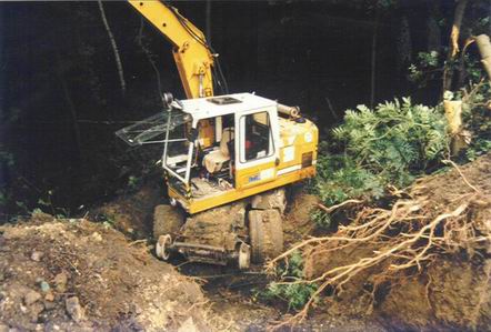

Ich musste mit unserem alten Zwei-Wege-Liebherr durch den Wald, und dass über 200 Meter mit diesem schweren Bagger durch tiefsten Sumpf.
Wer weiß, wie schwer ein Zwei-Wege-Bagger allein wegen des Unterwagens ist, der kann sich gut vorstellen, wie lange ich für jeden cm durchnässten Wald gebraucht habe.
Wie das dann aussah schreibe ich im nächsten Beitrag

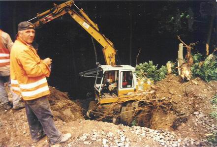

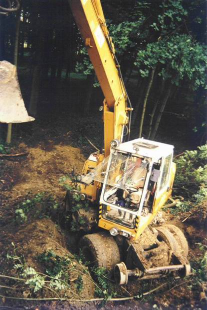

Bild 1.: Der Weg durch den Wald (es hat Stunden gedauert)
Bild 2.: Auf der linken Bildseite kann man die Spundwand erkennen.
Bild 3.: Der Spatenstich für das Kopflaoch

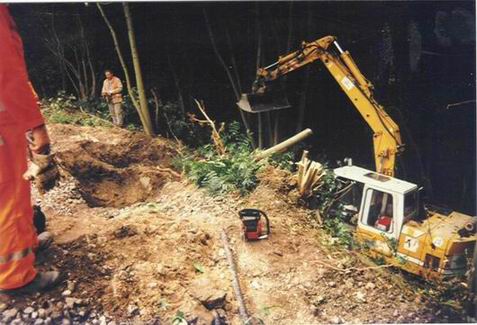

Hier auf diesem Bild kann man auch nur "erahnen", was es mir als Fahrer und auch dem Bagger für eine Leistung abverlangt hat bis der bagger genau da stand !!!
Die Böschung wurde abgetragen, so dass der Bagger dann auf diesem abgetragenen Boden einen Standplatz hatte, um mit der eigentlichen Arbeit für das Kopfloch erst beginnen zu können.
Es war ein Kampf !!!

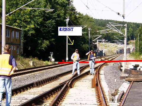

Hier sind noch 2 Fotos von dieser rechten Bahnseite.
Von dieser Seite aus wurde dann durch eine Fremdfirma die "Durchörterung durchgeführt.
Wie das auf der anderen Seite aussah, zeige ich Euch in meinem nächsten Beitrag.
