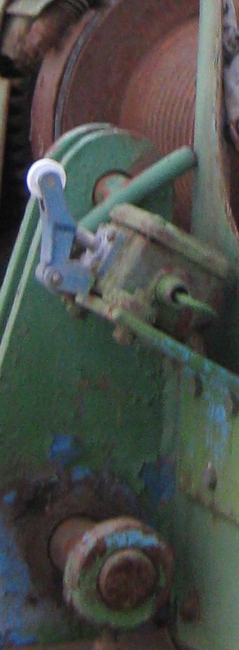

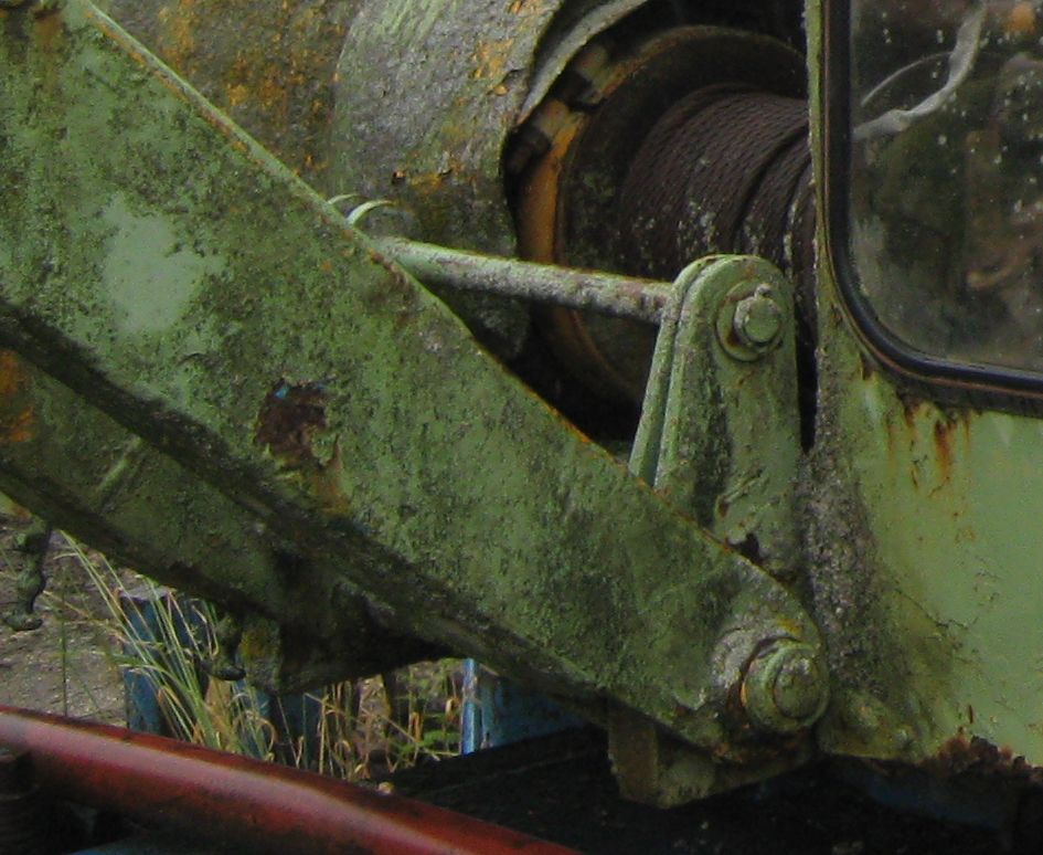

ich kenne einen Sennebogen S 833er aus den 1960ern, der schon über solche Umschlagsicherungen verfügt. Außerdem hat dieser 833er eine Vorrichtung, die über ein Gestänge die Auslegerwinde deaktiviert wenn der Mast zu weit angehoben wird (Siehe Bild). In dieser Beziehung war Sennebogen Fuchs da schon weit vorraus.
Die Warneinrichtung von Fuchs, bei der über einen Schalter (Siehe Bild) die Hupe betätigt wird ist da schon viel weniger hilfreich. Diese Einrichtung wurde bei Fuchs zudem nur bei Baggern eingebaut die als Kran gelaufen sind (war/ist glaub ich von der BG vorgeschrieben).

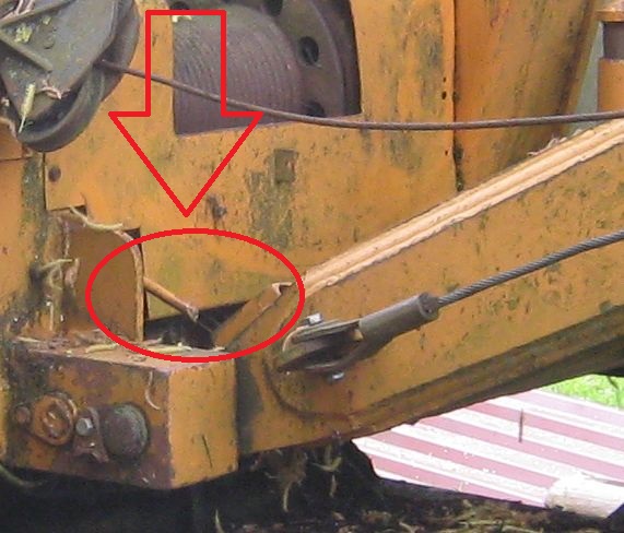

Um ein Umschlagen des Gittermastes zu verhindern wurde bei vielen 301ern in die Bohrungen über dem Auslegerbolzen ein 30mm Rundstahl gesteckt (Siehe Bild). Leider wurde aber leider häufig (durch Unachtsamkeit??????) der Ausleger zu weit steil gestellt und knickte desshalb im unteren Teil ab.

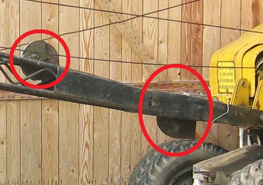

wozu ist eigentlich die eine asymetrische lasche und die mittige rolle? hihihi.gif
na, mit dem bild hochladen das klappt nicht. dann per wort:
fuchs bj 1971 kran+bagger im ersten mastsegment von unten gesehen,
am oberen ende dieses ersten segmentes sind fünf laschen angeschweist; zwei unten, rechts+links; drei oben rechts eine, links zwei- wozu?
dann gibt es eine mittige rolle in diesem segment mit blechhaube halb abgedeckt - wozu?(das ist aber nicht die beruhigungsseilführung da diese rechts vom masten extra läuft). bearbeitet von riri

Was du mit der asymetrischen Lasche meinst ist mir auf die schnelle nicht klar.

Falls du mit den Rollen die meinst, die ich in meinem Bild gekennzeichnet habe, so sind diese für das Zugseil beim Schleppschaufeleinsatz vorgesehen.
