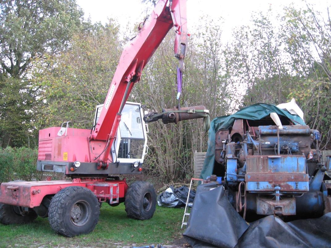

Im Herbst habe ich aber noch das Dach abgebaut und die Klappenzylinder und einen Hubzylinder. Der ist jetzt auseinander zum neu abdichten. Neue Dichtungen habe ich schon anfertigen lassen.IMG_7050v.thumb.jpg.3aa8b6d3234954ef8d532d674ce605ed.jpg

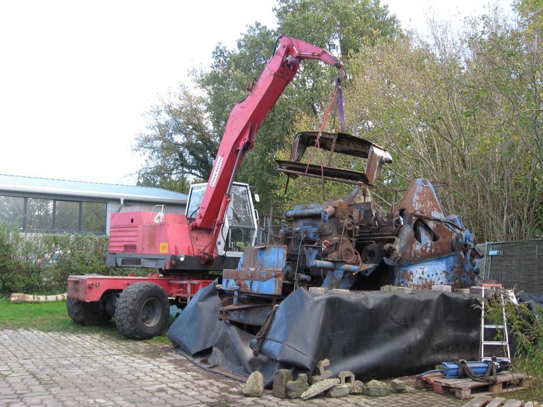

Hier hebt mein Poclain TX das Dach der SR weg.

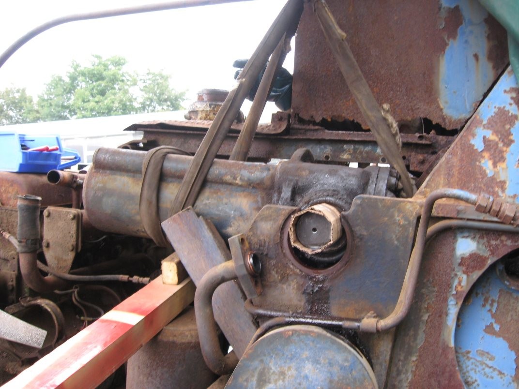

Da hängt der Klappenzylinder am Haken.
Und da hängt der Klappenzylinder am Haken :-)

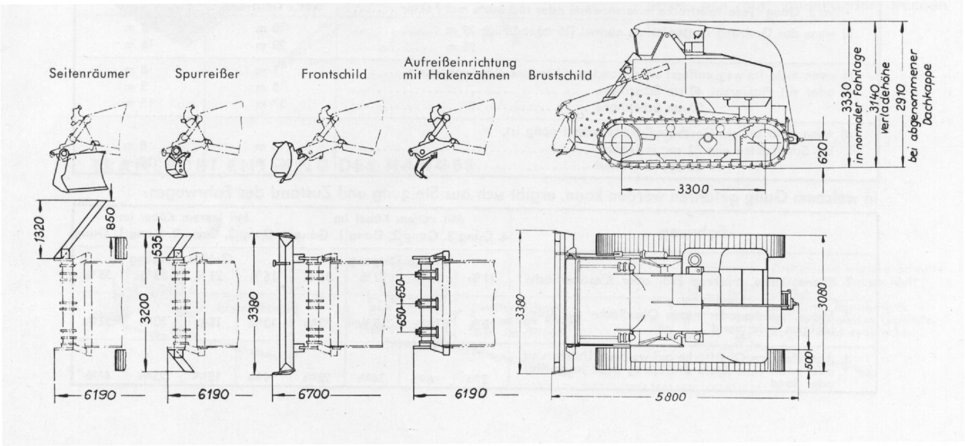

Hier komme ich noch dem Wunsch eines Modellbauers nach, der nach Maßen der SR53 fragt5a43b37b533b7_MaeSR53.thumb.jpg.8665a5c02ebccc05670ce0206a57e754.jpge:
Hallo Stefan, vielen Dank. Holdi
