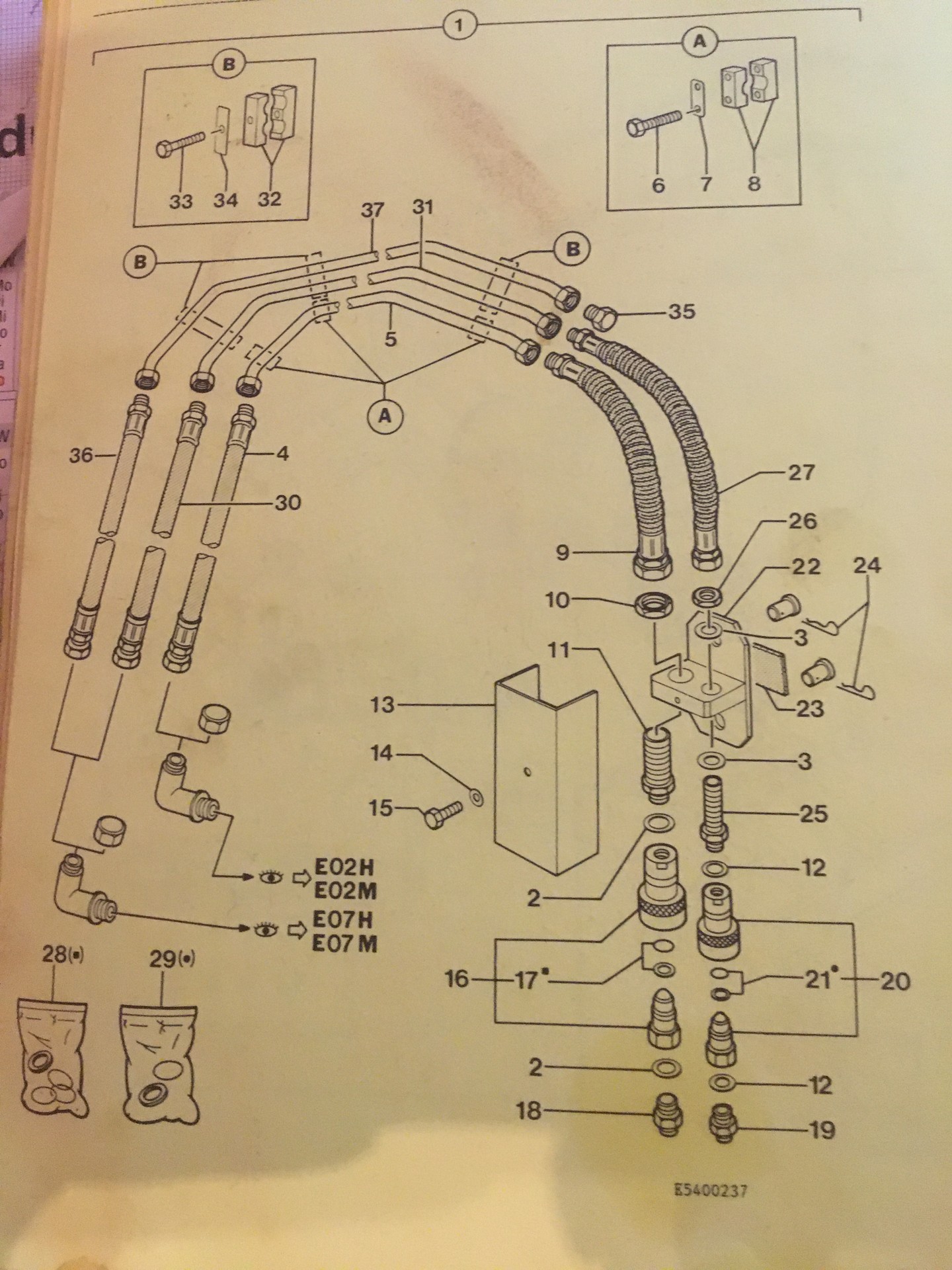

an dem Peljob gibt es 1 mal die Hammerleitung und es gibt eine doppelwirkende Leitung die ist dünner und was ich bis jetzt so gesehen habe ist bei den meisten nur eine gelegt. Ich bin gerade dabei die zweite Leitung zu legen. Aber ich habe kein Absperrhahn oder irgendwas gefunden um irgendwas sperren zu können. Hatte es ach versucht den Schwenklöffel an die zwei bestehenden leitungen zu machen geht aber nicht. Falls jemand weiß wo es bei diesem Bagger ein Absperrventil gibt kann er es gerne senden.
bearbeitet von Bagger-Fan33
Fotos hinzugefügt
