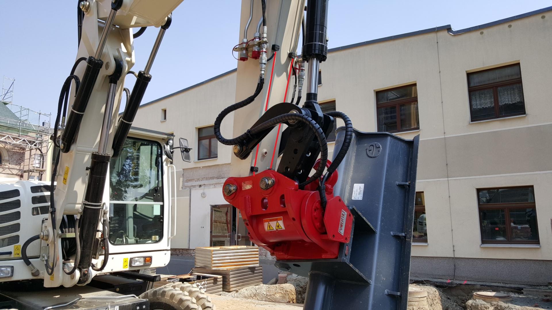

Diese Aussage ist eigentlich ein Armutszeugnis für den Händler, da die Leitungshalter für den hydraulischen SW ja sogar schon am Arm angebracht sind - normalerweise legt man die Rohrleitung weiter bis durch die Halter und von dort aus dann einen kurzen Schlauch an den SW, der dann auch nicht mehr viel Bewegung ausgleichen muss. Ich habe den Leitungsweg auf Deinem Bild mal rot angedeutet:TW110SW.thumb.jpg.9aa453a749caae54ca77ff

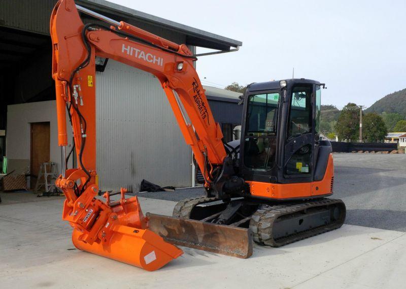

Einen simplen, aber relativ geschützten Weg haben die Ausrüster bei diesen beiden Maschinen gewählt:
Hitachi.jpg.4350a55a8e8aa03ef5b26bdd1bd4Hitachi2.jpg.6ce05542d85ea11fbda58b8c65e

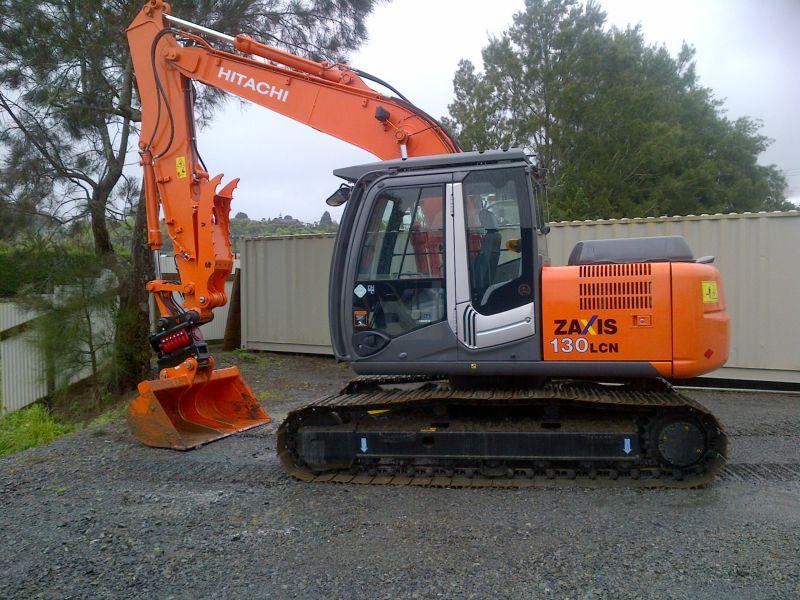

Besonders elegante Arbeit haben die Jungs bei folgendem Bagger geleistet, die Schläuche sind komplett aus der Schußlinie - aber der Bagger ist generell nicht uninteressant ausgerüstet:
ZX130LCN-2-.jpg.1aa4b00e55f20557de605eb6

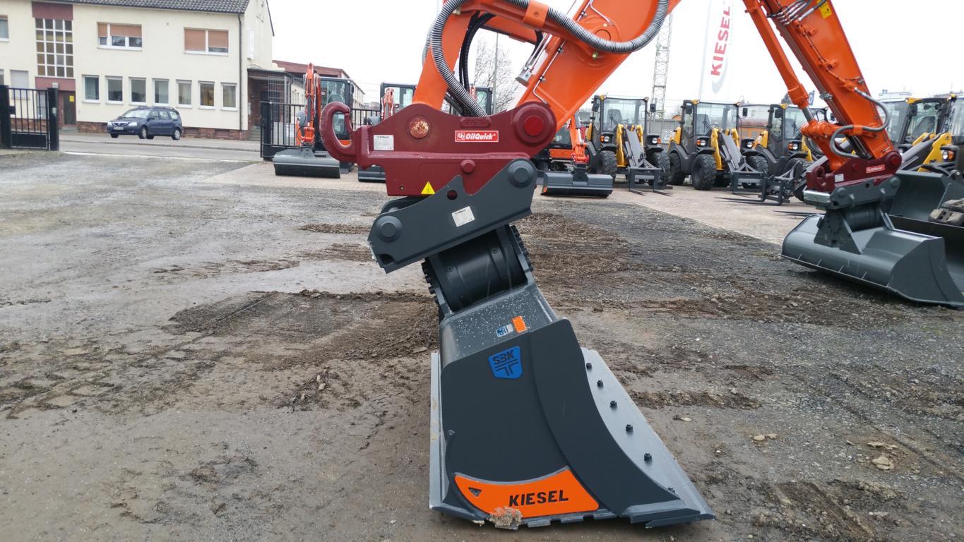

Platz für die Leitungen sollte eigentlich da sein - zumindest legen wir bei OilQuick alle Leitungen außer der Hammerleitung nach innen:
56c9f431cf977_K1024_2016-02-1909.03.34.t
Das im Vordergrund ist ein 21-Tonner, der hat natürlich etwas mehr Platz - rechts im Hintergrund sieht man den Arm eines ZX135, da sind die Platzverhältnisse mit Deinem Bagger relativ vergleichbar. Da siehst Du auch schön, dass die Leitungen als Rohr auf den Löffelstiel gelegt und geschützt in die Schwinge gebaut wurden. Besser geht es meiner Meinung nach nicht.
