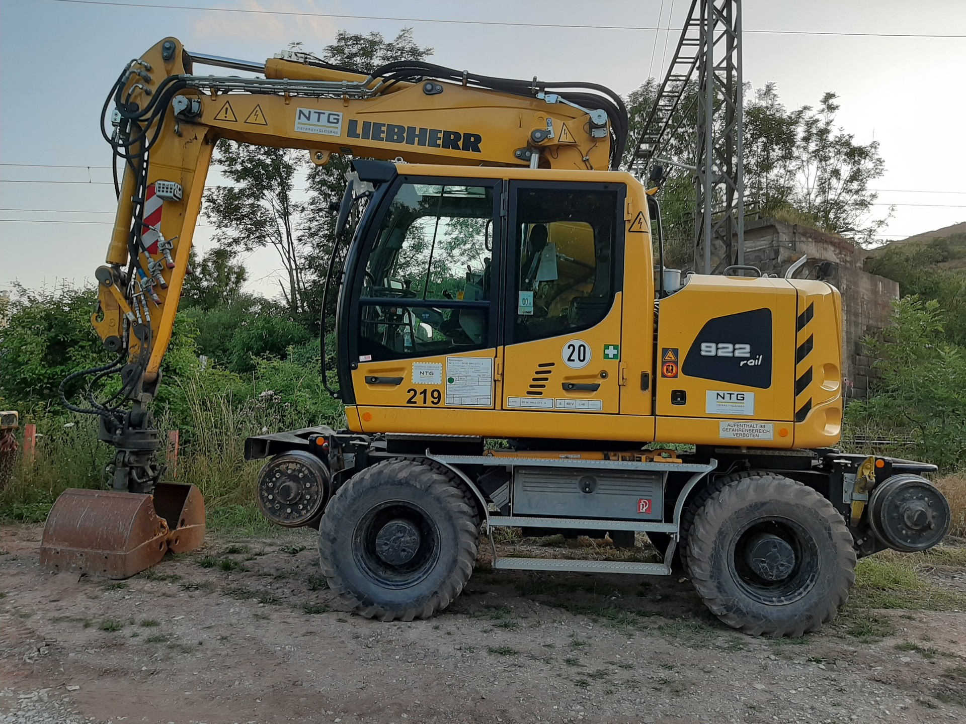

Mal ne Frage an die Experten:
Warum haben Schienenbagger eigentlich immer eine Doppelkabine und zusätzliche Frontscheinwerfer?

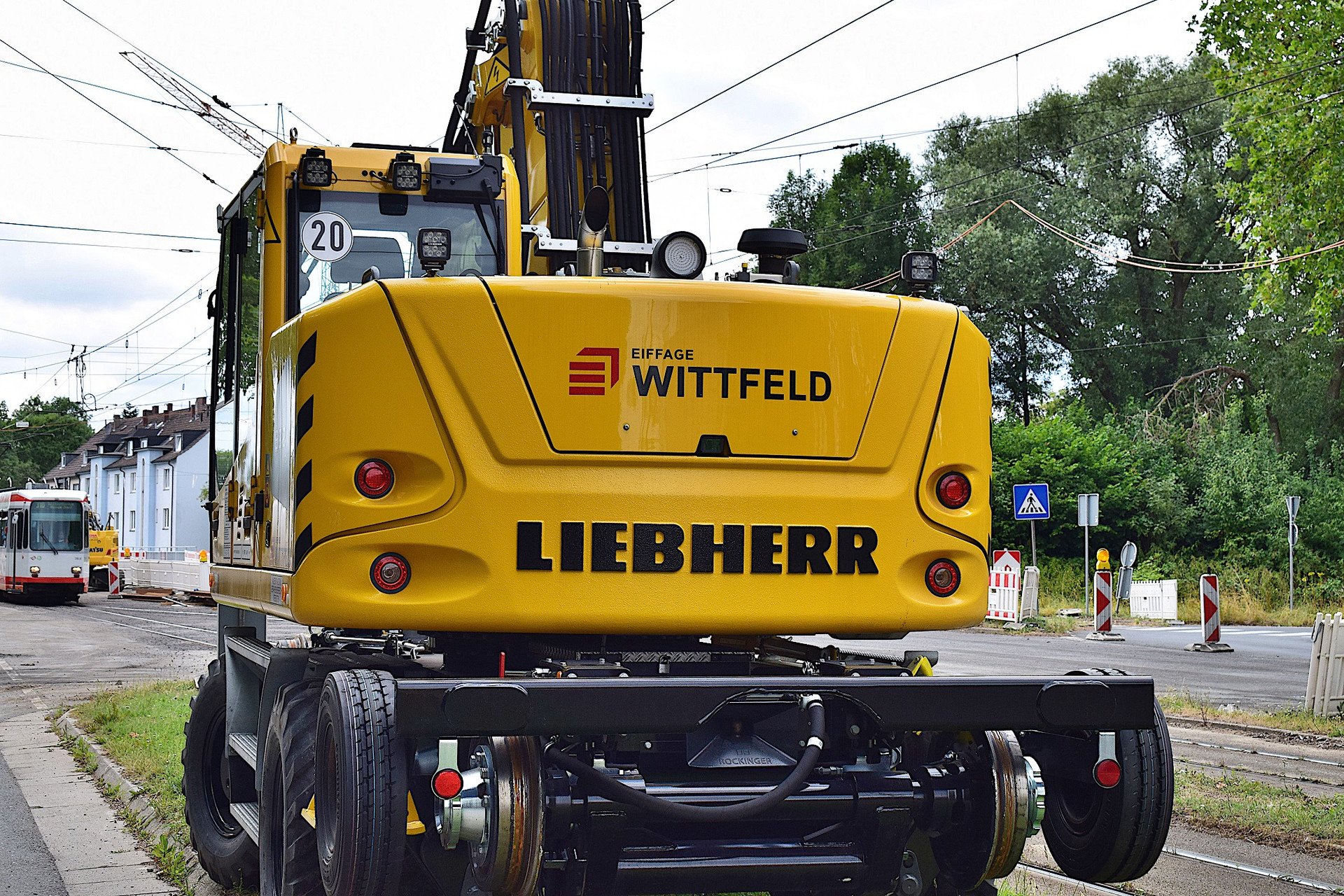

Der Zweite Sitz ist für den Arbeitzugführer.
Normalerweise musst du auf jeder Infrastruktur ( Jede neue Baustelle) als Triebfahrzeug führer eingewiesen werden.
Bist du das nicht, darfst du nur mit Arbeitzugführer fahren.
Der sitzt dann hinter dir, quasi als Lotze.
Die Spitzenbeleuchtung ist auch von der Bahn Vorgeschrieben, genau wie Hub und Schwenkbegrenzung.
So würdest du auf Bahnbaustellen alle möglich Arten von Zweiwegebaggern sehen.
So gibt es nur Liebherr, Atlas und Cat.
Andere haben in Deutschland keine Zulassung.
