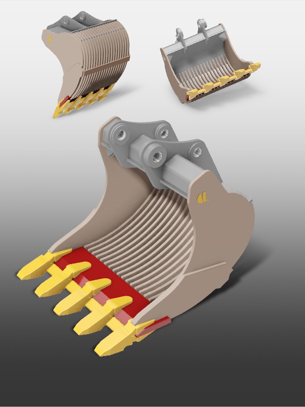

Wir haben alles schon gebaut, bei uns ist es eigentlich so, das kein Löffel gleich dem anderen ist., Hier ist mal grob die Urform zu sehen, von der alle anderen Varianten gezogen werden können.

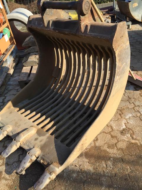

Danke für Eure zahlreichen Antworten. Anbei Fotos unseres Alten. Schnittbreite 1.200mm, Stegabastand 60cm. Was lediglich deutlich verändert werden soll ist die Höhe der Seitenwände und natürlich die Anbringung der Likufix Gegenplatte darf nicht fehlen. Nach Rücksprache mit unseren Baggerführern ist hier im Prinzip ein "Tieflöffel mit Gitterboden" gewünscht.
Danke jüno für die Bilder und die qualifizierte Beratung. Habe ich auch schon auf der Homepage gesehen. Die Höhe der Seitenwände scheint mir jedoch noch zu niedrig, daher hatte ich nicht angefragt.

Jürgen baut dir die Löffel so wie du sie willst. Ich habe selbst schon einem von ihm und bin immer noch sehr zufrieden damit. Der Löffel wird erst gebaut, nachdem du die Konstruktionszeichnung frei gegeben hast. Wir haben noch ein Angebot von ihm auf dem Tisch liegen für einen Grabenräumer. Vom Preis/Leistungsverhältnis war es das beste. top.gif
