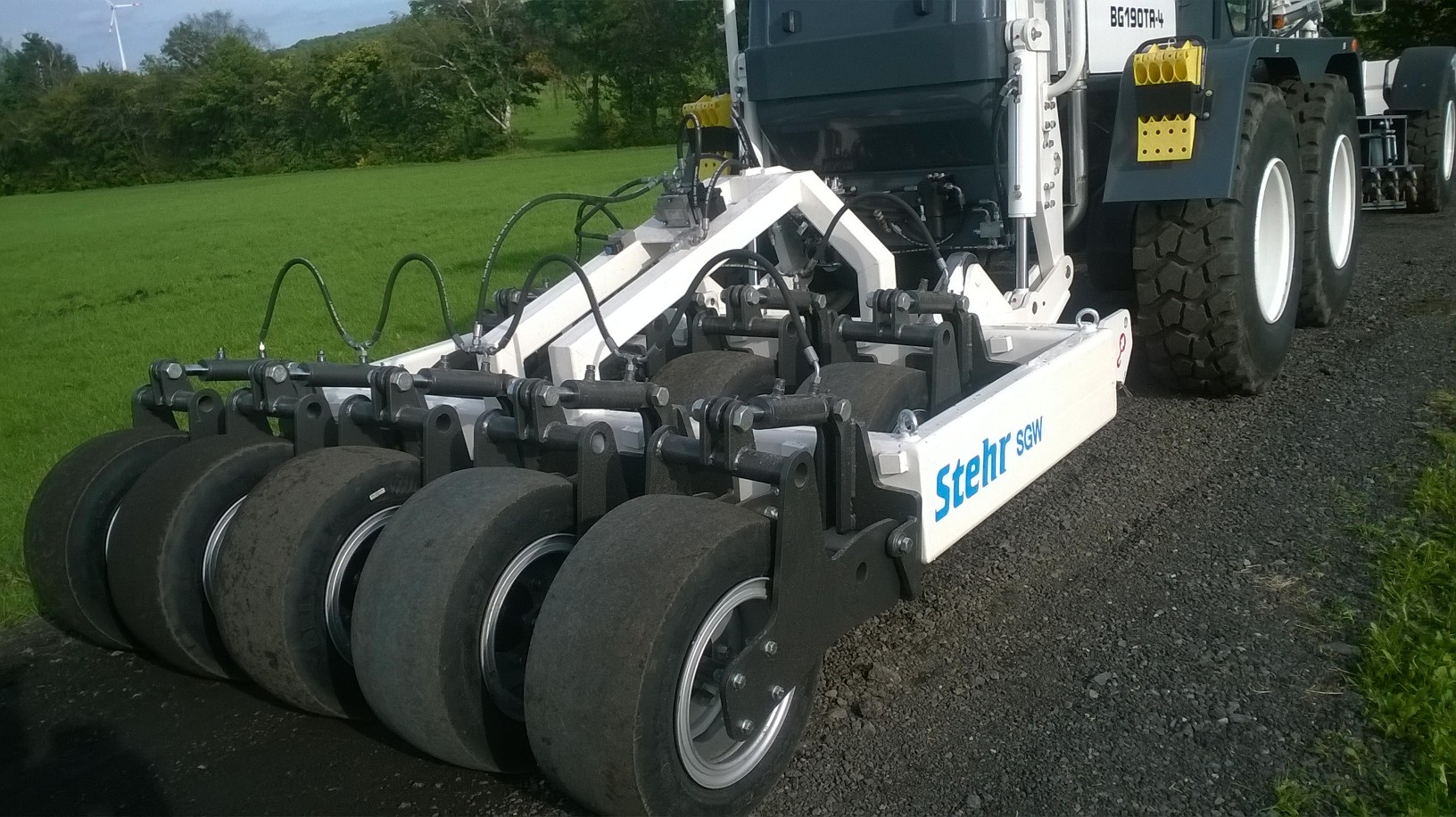

Stehr Gummiradwalze SGW für Grader und Traktoren !
Gummiradwalzen an Grader sind nicht neu. Unser Australischer Importeur Broons baut da auch etwas für den Australischen und Amerikanischen Markt. Der Sinn und warum ist uns klar. Aber das wie war uns unklar. Daraus entstand die Stehr Gummiradwalze als Anbaugerät für Grader und Traktoren und sogar für LKW. Das Eigengewicht des Trägergerätes wird als Belastung ausgenutzt. Jedes Rad ist einzeln aufgehängt und wird über eine Hydraulik angesteuert. Somit erfolgt immer ein gleicher Bodendruck.
Es lässt sich sogar ein Dachprofil verdichten. Wir haben erkannt, dass das Verdichten von Schotterstraßen nach dem Wiederherstellen mit einem Grader mit Knickschar eine enorme Zeit einnimmt. Mit der neuen Stehr Gummiradwalze wird mit einer Geschwindigkeit von 10-15 Km/h das fertige Straßenprofil durch überfahren statisch Verdichtet. Angebaut an einem 20 to. Grader können die einzelnen, profillosen Räder mit 15 Tonnen belastet werden. Jedes Rad ist einzeln aufgehängt und passt sich immer über eine ausgetüftelte Hydraulik dem Boden an. In Verbindung mit dem Stehr Knickschar wird das Thema Wiederherstellung von Schotterstraßen demnächst neu geschrieben werden!

@Stehr Media, wie ist das genau zu verstehen mit den 15 Tonnen? Jedes der 9 Gummiräder wird mittels der Regelbaren Hydraulik mit ca. 1,7 to Belastet!
Ist das Korrekt?
Gruß Tino!
hallo Tino
genau so ist es. Durch die Belastung über die Hydraulik wird das Eigengewicht des Trägergerätes + Gewicht Gummiradwalze ausgenutzt, um den nötigen Bodendruck herzustellen. Die Verdichtungsparameter einer Walze werden in Linienlast/cm. angegeben und ergeben sich aus:
Achslast / Gewicht (kg) : Bandagenbreite (cm) = statischer Druck pro cm.
Bei einem Grader mit rund 20 to. Eigengewicht ergibt sich ein Gewichtsverteilung von ca. 65% Hinterachse 35% Vorderachse. + Eigengewicht Walze 2,5 to. = ca. 15 Tonnen. Daraus ergibt sich ein statischer Bodendruck auf 250 cm. Breite = 6o kg/cm. Ein 8 Tonnen Walze mit einer Bandagenbreite von 170 cm ereicht nur ca. die Hälfte.
