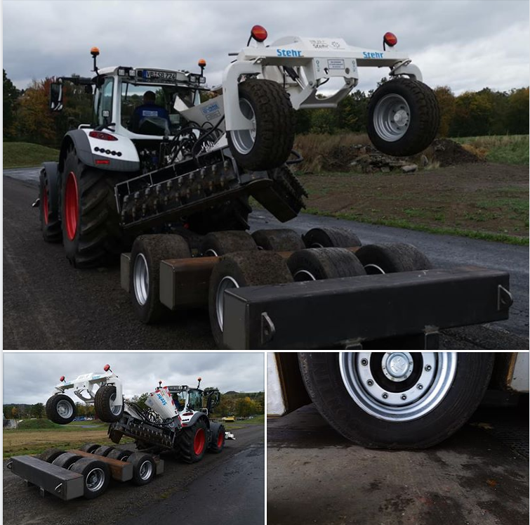

Heute mal was Neues ausprobiert. Kombination Anbaugrader / Gummiradwalze. Mit 7 abgefahrenen 45 cm breiten Anhänger Reifen. Der Luft Druck kann so eingestellt wird, dass der Reifen an der Auflagefläche flach aufliegt. Mit 12 Tonnen Eigengewicht, auf 20 Tonnen  auflastbar, erfolgt eine Verdichtung mit einer Fahrgeschwindigkeit von 15-20 Km/H.
