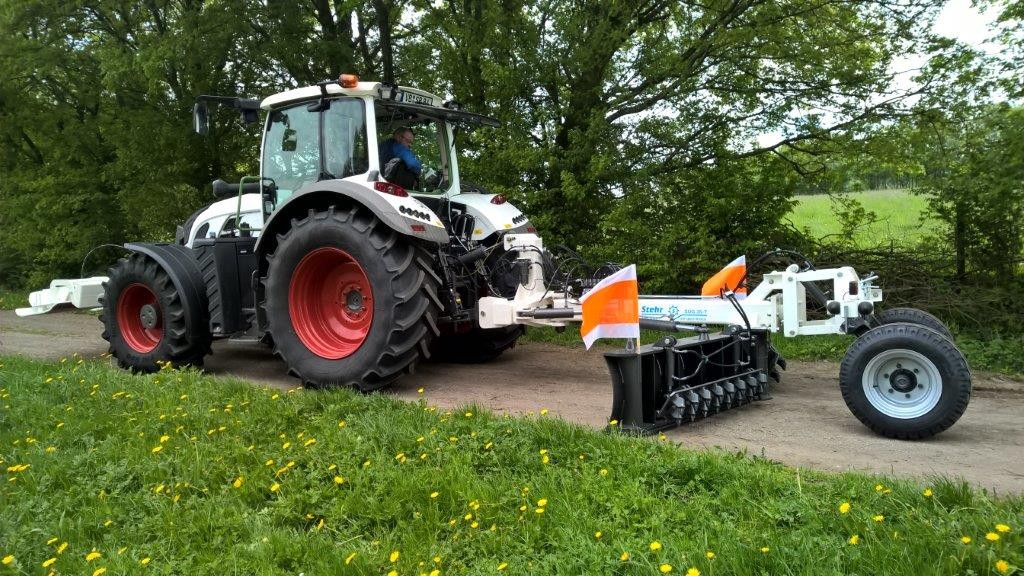

Stehr… noch ein Trick mit dem Knick
Innerhalb von nur 14 Tagen wurde dieses Gerät von den Stehr Spezialisten rechtzeitig zum Tag der offenen Tür aus dem Boden gestampft. Eine Maschine als Anbaugerät für Traktoren, Radlader usw. zum Schieben und Ziehen!! Das besondere an dem von 2,5 auf 3.5 Meter in der Breite verstellbarem,  und 2,2 Tonnen schweren Stehr-Planierschild ist, dass es sich in sämtliche Stellungen verstellen lässt: Nicht nur die bei normalen Planierschildern bekannte Querverstellung und Neigung, auch ein in Fahrtrichtung offenes V ist möglich. Damit bleibt immer genügend Material  vor dem Schild. Es lässt sich bereits mit einem Übergang ein sauberes Rinnen- oder Dachprofil, was im land-und forstwirtschaftlichen Wegebau oftmals gefordert ist, erstellen. Durch das schnellere Profilieren können einige Überfahrten eingespart werden. Mit der neuen Stehr-Erfindung wird der Stand der Technik neu definiert. Durch die an einem Trägergerät angebrachten Ausrüstungen lässt sich der gesamte Arbeitsablauf enorm kostengünstiger darstellen. An einem Trägergerät ist die 2150 kg schwere Planiervorrichtung mit  direkt am Schild angebrachter, hydraulisch absenkbare Aufreißvorrichtung heckseitig angebracht. Mit dieser Vorrichtung  kann man vorher die Oberfläche bis zu 10 cm tief aufreißen und gleichzeitig mischen. Als Werkzeug bedient man sich den von Bodenstabilisierungsfräsen bekannten handelsüblichen Rundschaftmeißeln. Durch das in Fahrtrichtung offene V-Schild bleibt immer genügend Material vor dem Schild . Ein ganz besonderer Effekt stellt sich ein, wenn in V-Stellung der Anlenkpunkt des Zugbalkens angehoben oder abgesenkt wird. Es  lässt sich  bereits mit einem Übergang ein sauberes Rinnen- oder Dachprofil erstellen, das im land-und forstwirtschaftlichen Wegebau oftmals gefordert ist. Durch das schnellere Profilieren kann zeitnaher mit dem an der Front des Traktors angebrachten Stehr-Plattenverdichter SBV 80 H 4 oder H 3 verdichtet werden. Somit werden in Zukunft  mit dieser Kombination Unterhaltung und Pflege von Schotterstraßen enorm günstiger, da viel schneller, durchgeführt.
Einsatzfilm folgt
