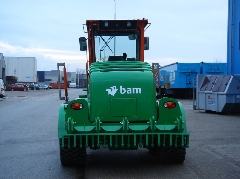

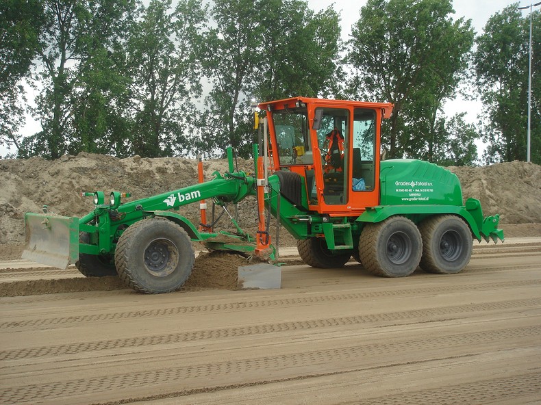

We are using this type of rippers for many years in the Netherlands Mr. Sther , i post two photo,s of a ripper .
Roel .

Hallo,
ich denke wenn ich mir den Aufreißer in dem Video anschaue das der Reißer zu wenig Arbeitstiefe hat um den Feld,- bzw. Waldweg bis auf Schlaglochtiefe auf zu Reißen, wenn der Feld,- bzw. Waldweg dann noch Bewuchs hat sind die Anstauungen am Werkzeugbalken vorprogrammiert da zu wenig Durchgang, erschwerend kommt dazu das man null Sicht auf auf den Werkzeugbalken( Heckaufreißer) während der Arbeit hat. Darum haben die Holländer schon längere Meißelaufnahmearme dran.
So sehe ich das, lasse mich aber gerne vom Gegenteil überzeugen. eusa_think.gif
LG Ralf
