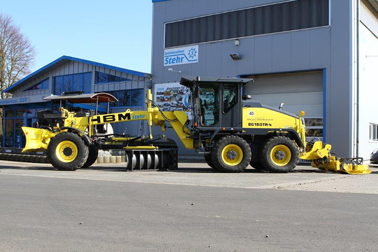

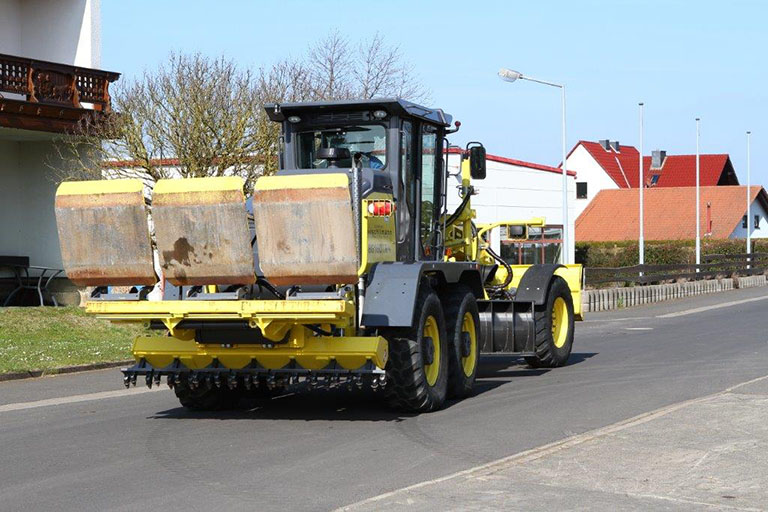

HBM Grader mit Kombination Aufreißer für Schotterstraßen / Plattenverdichter und Knickschar.

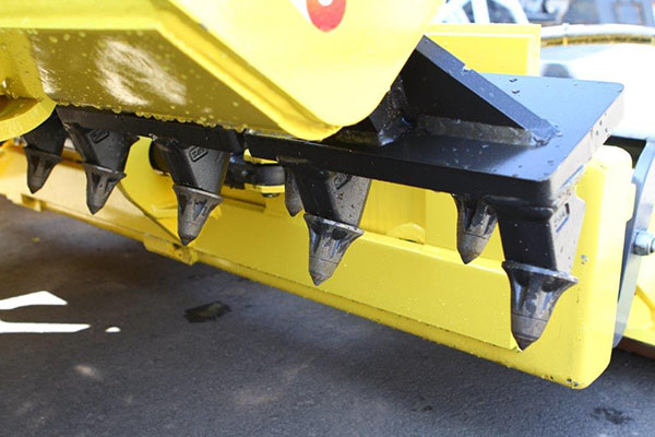

Der Aufreißer sieht gut aus. In welchem Winkel treffen die meisel auf den Boden?
Die liegen komplett flach auf wenn sie auf den Boden Treffen. Die Spitzen stehen bei ca. 45 Grad. Als Halterung wird die Originalhalterung der normalen Aufreißzähne benutzt. Demnächst folgt ein Video, darin sieht man wie optimal mit so einem Aufreißer, gerade bei der Oberflächen Herstellung von Schotterstraßen gearbeitet werden kann. Mit einem normalen Aufreißer wäre so etwas nicht möglich.

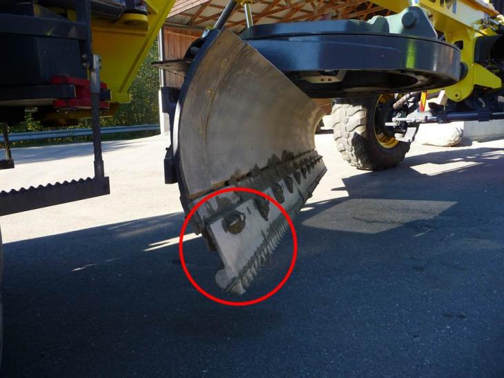

Für alle die es noch nicht wissen. Es gibt auch Schar, die direkt mit Meisseln bestückt sind. Somit kann man planieren als auch abkratzen, wie der Fräsmeisel(Aufreisser) am Heck. Und ja man kann auch hiermit eine Feinplanie erstellen und zwar ohne Probleme
Vorteil hierbei aber, der normale Aufreisser bleibt bestehen, für wirkliche tiefe Aufreissarbeiten, ohne wechseln zu müssen.
Oder für all die Leute die den Grader nicht noch länger machen wollen als sonst schon, und ohne Aufreisser am Heck fahren. Da man ja immer wieder begrenzt ist mit dem Platz, arbeiten zwischenzeitlich sehr viele ohne Aufreisser.
Was am besten ist, soll jeder für sich selber nach seinen Einsätzen herausfinden shades.gif
