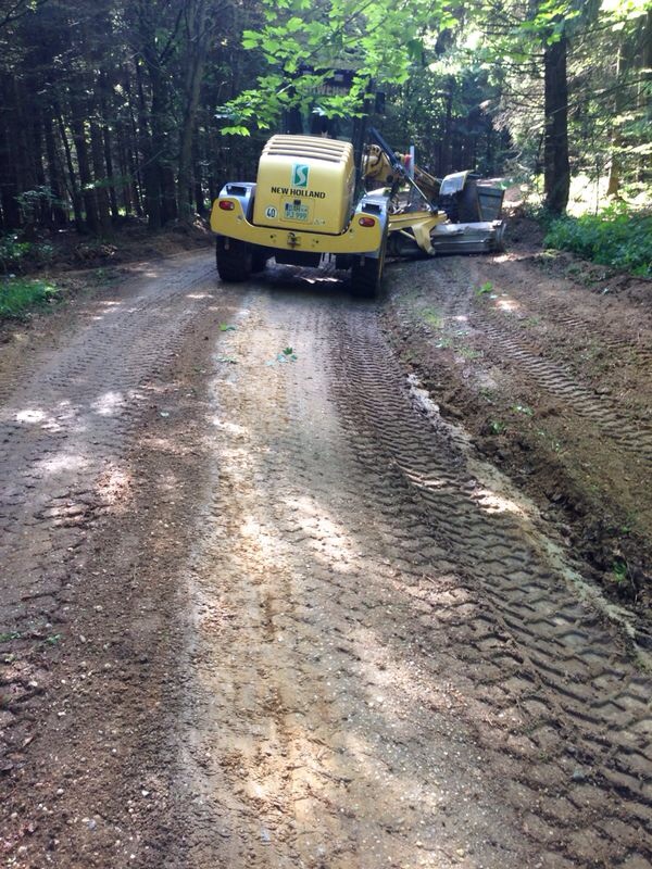

So wern Forst u Feldwege gemacht????.
Ich wünsche ihnen- Herr Stehr, viel Glück u Erfolg mit ihrer Erfindung. Doch ich denke auch-wie einige hier-, das man doch eingeschränkt ist mit ihrer Schar. Vielleicht fehlt nur noch ne Kleinigkeit die den Rest hier auch von ihrer Idee überzeugen kann. Würde mir das gern mal anschauen in natura. Wie komme ich dazu? Hg
