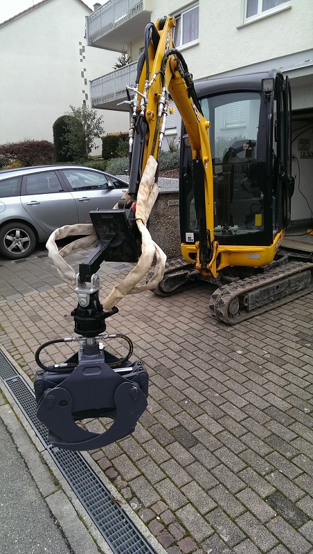

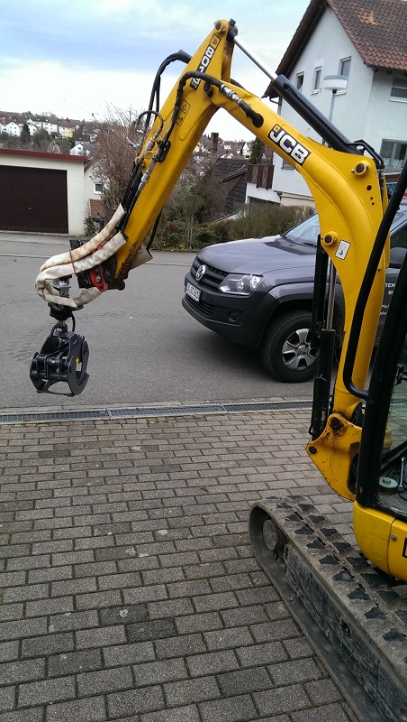

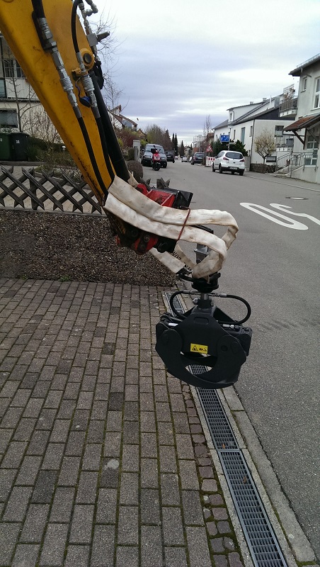

Wenn der Rotator nur in eine richtung dreht das wäre nicht schlimm...
Ich müsste dann nur am Zylinder vom Löffelstiel schnellkupplungen anbringen oder?wie mach ich das dann?
Die Zange mit Rotator wiegt max.50kg denn jetzt noch ohne Rotator drauf bei ca.30Kg laut waage.
Also 500kg bekommt der kleine gut gehoben...

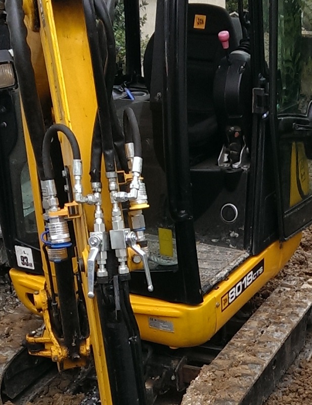

Du musst ne je einen Kugelhahnverteiler an die Leitungen vom Löffelzylinder montieren.
Einen Eingang für den Druck (Mitte) und links und rechts ein Anschluss, an den einen wieder ne Leitung für den Zylinder, an den anderen eine Schnellkupplung für die Zange, so kannst du dann durch Kugelhahn umschiebern einstellen ob du Druch auf die Kupplungen gibst bzw. Zange oder ob du den Löffelstiel brauchst
Auf und Zu über Joystick
Links Rechts drehen per Fußpedal Hammerfunktion

Der TB015 hat eine Umschaltung vorn an der Kabine. Damit kann man von Hammer auf z.B. Schwenklöffel umschalten und der Greifer dreht in beide Richtungen. Und wenn noch eine Funktion benötigt wird, dann am beste n ein 6/2-Wegeventil am Löffelzylinder anschließen und je nach Bedarf umschalten.
