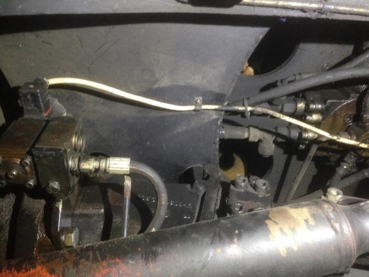

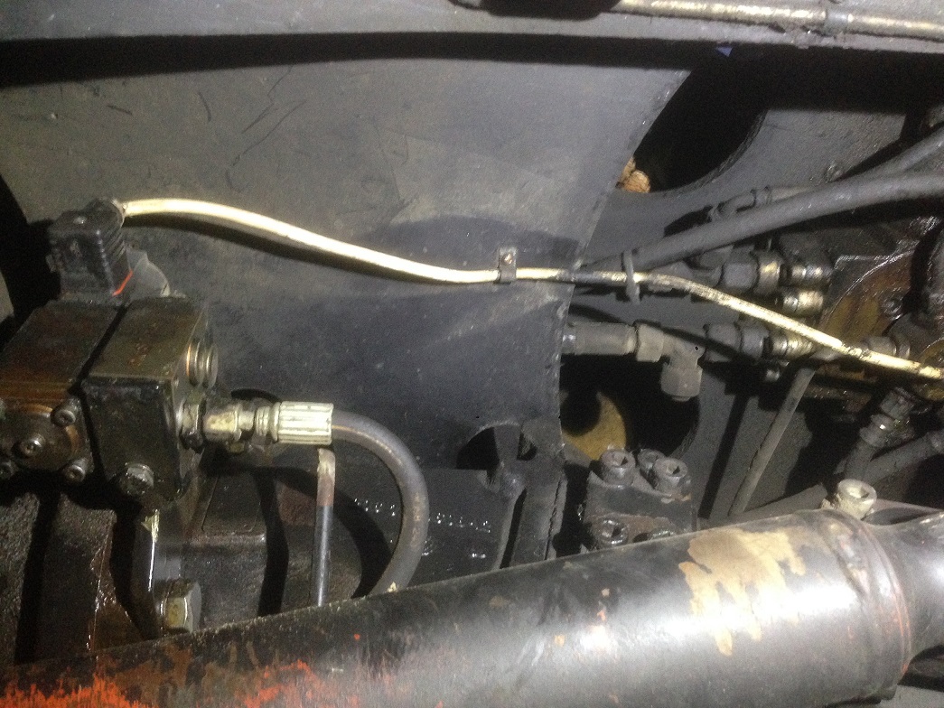

Habe heute nach dem Magnetventil gesucht.
Ich glaube es befindet sich neben dem Fahrmotor am Unterwagen (siehe Bilder). Ist das das richtige Ventil?
Bei eingelegtem Kippschalter für den Kriechgang liegt keine Spannung am Magnetventil an.
Sicherungen sind alle in Ordnung.
Wie funktioniert das mit der Drehdurchführung für das Kabel? (siehe Bilder)
