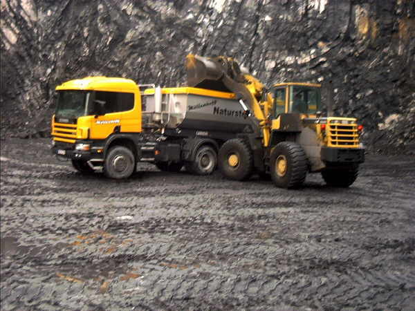

Die beste Kombination bei uns war Scania 4x4 mit Carnehl 3 Achs Auflieger als Rundmulde in Verstärkter Ausführung mit 9 mm Wandstärke mit hydraulisch betätigter Klappe.
Vorteile 4x4 zum 6x4 :
weniger Gewicht
höhere Traktion
günstigere Anschaffung
Besonderheiten der Mulde : man konnte auch ohne hydraulische Betätigung der Klappe abkippen ,wie ein normaler Kipper , Garantie 3,0 to Stücke aus 3,0m Höhe ohne Beulen
Vorteile Scania :
der Service war besser und vor allem unkomplizierter als bei anderen Herstellern.Wir hatten auch MAN , wenn da was dran war mußte man den in der Werkstatt stehen lassen.
Beim Scania ging mal das Heizungsventil kaputt ( mitten im Hochsommer ) konnte man die Heizung nicht mehr abstellen.Beim freundlichen Scania Händler ( Erstbesuch ) wurde aus einem Neuwagen das Ventil aus gebaut und bei uns eingebaut ,damit das Auto wieder auf die Strasse kommt.
Der Hauptgrund uns für Scania zu entscheiden war der Preis , rund 10000 günstiger als ein vergleichbarer MAN. bearbeitet von Erdwin

Bei uns war es mehr der Felsen Transport.Als das Auto 4 Jahre alt war ich damit in einem Steinbruch wo uns der Radladerfahrer nicht kannte, seine erste Frage "die dicken Dinger auf das neue Auto"*gg
Wir haben überwiegend nur Senksteine , Kantenlänge 1,2 m oder Findlinge um die 3 to Stückgewicht gefahren ,teilweise mit Radlader sowie mit Bagger geladen und keine Beulen bekommen.Die Mulde verzog sich unheimlich,was aber nach dem Abkippen weg war.
unser Scania bearbeitet von Erdwin

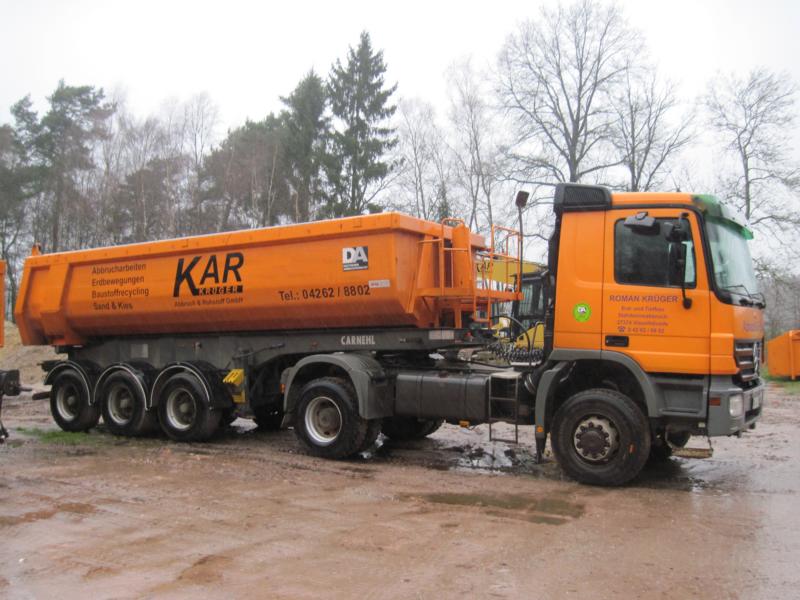

Wir haben auch ne Carnehl Mulde mit 7mm Wandstärke. Mit dem Fahrzeug bin ich bis jetzt sehr zufrieden. Die ist jetzt fünf Jahre alt und hat noch keine erkennbaren Beulen. Sie wird sehr viel zum Transport von Bauschutt und Betonbrocken eingesetzt. Wenn Du nicht in Fertiger kippen willst, würde ich heute die Variante mit der gegenliegenden Klappe wählen. Da braucht man keine Acht zu geben, ob die Schütte vor Fahrtantritt sauber ist. Teilentladungen sind damit auch besser möglich, und es lassen sich später mal besser Bleche einschweissen, wenn die Wanne mal dünn wird.
Carnehl fertigt die Wannen aus zwei Halbschalen, bei anderen Herstellern besteht die Wanne aus Bodenteil und Seitenwänden. Da hättest Du die Möglichkeit wegen Gewichtsersparnis verschiedene Blechstärken zu wählen.
Ein Kollege von mir fährt sogar ne Meiller Mulde mit Hardox Boden und Alu Wänden.
Unser Kippsattel
Gerade wenn man an einen Fertiger fährt ist eine gegenliegende Klappe besser. Die Fertigerbesatzung dankt es dir wenn du der letzte am Bauende bist.
