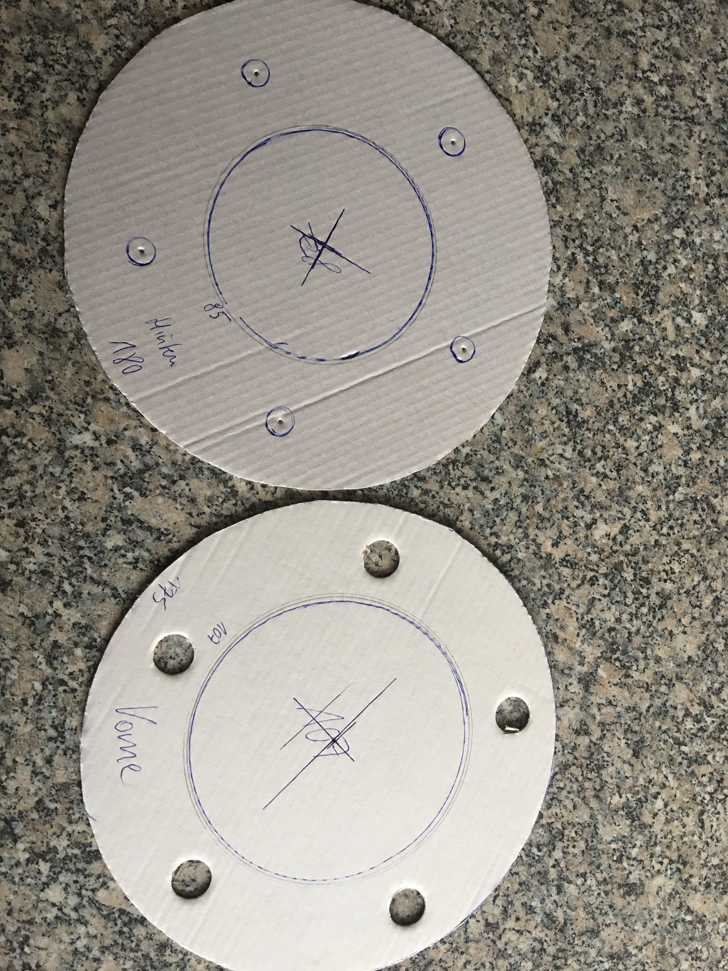

Felgen gibt es noch laut meinem Reifenhändler. Wäre eine Sonderanfertigung weil man die Narbe noch aufdrehen muss. Angebot war für Antriebs Achse vor 2 Jahren 2 Stück um die 500,- €. Da habe ich meine bei einer Firma Pulver Lackierzentrum machen lassen. Vorher haben die noch gesandstrahlt. Verdacht ging auf Deutz Felge!!!
Hatte damals für Treckertreffen oder Oldtimer Messe mir Schablonen gemacht. Zum mitnehmen sozusagen.

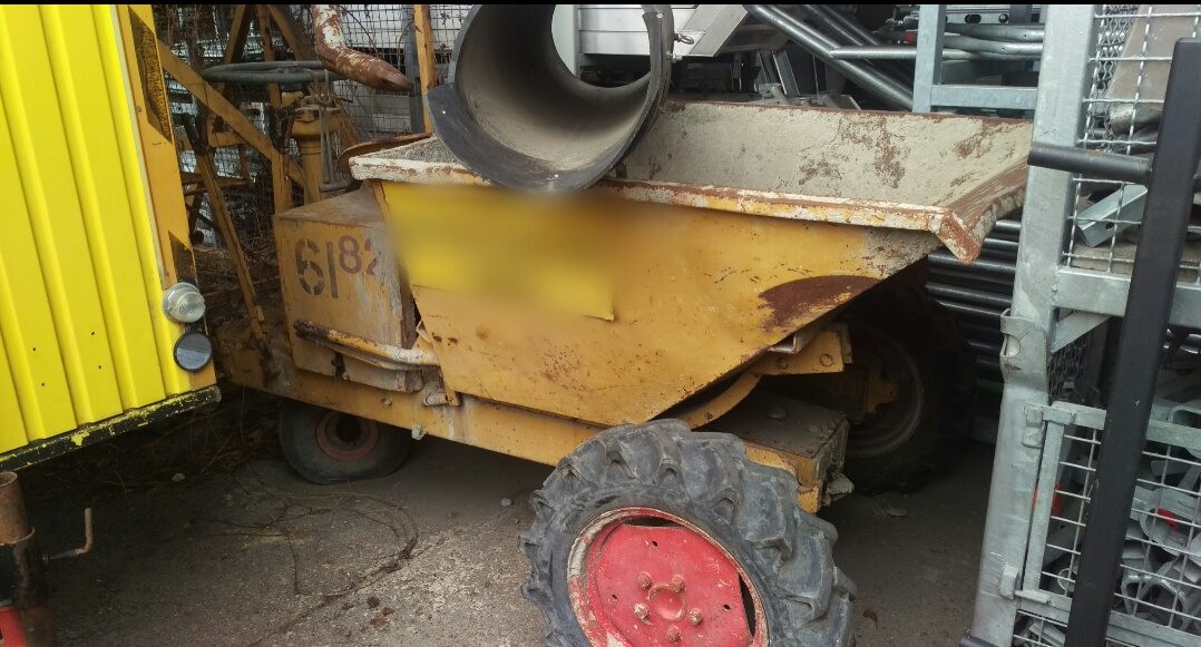

Hallo zusammen,
mein Vater konnte einen übernehmen in der Firma in der er arbeitet. (Baufirma in der Schweiz, an der Grenze zu D)
Er steht wahrscheinlich schon seit weit über 30 Jahren unbenutzt herum. Soll nun dann im Laufe der Zeit auch aufgefrischt werden.
Es ist ebenfalls ein Briggs & Stratton   4 Takt Benzinmotor verbaut mit 9Ps., wie bei dem roten, von dem letztens ein Bild hochgeladen wurde.
Vielleicht gab es doch ab Werk wahlweise  Hatz-Diesel oder B&S-Benzinmotor? Immerhin sind schon zwei mit dem Benzinmotor aufgetaucht..
Zumindest wäre es doch ein komischer Zufall, dass zwei den gleichen Motor haben..
Über die Online-Betriebsanleitung würd ich mich auch freuen, gerade wenn man solch ein Fahrzeug zerlegt und es wieder zusammenbauen will ist das sicher mehr als Hilfreich.
