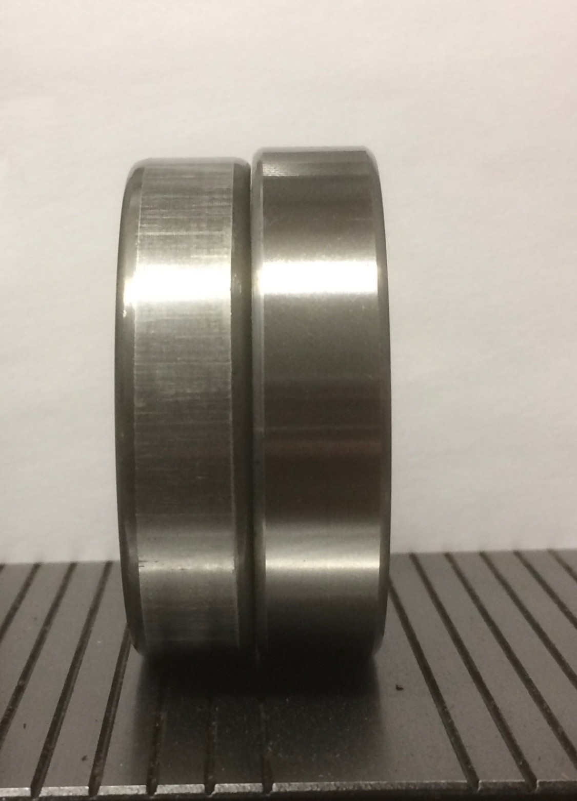

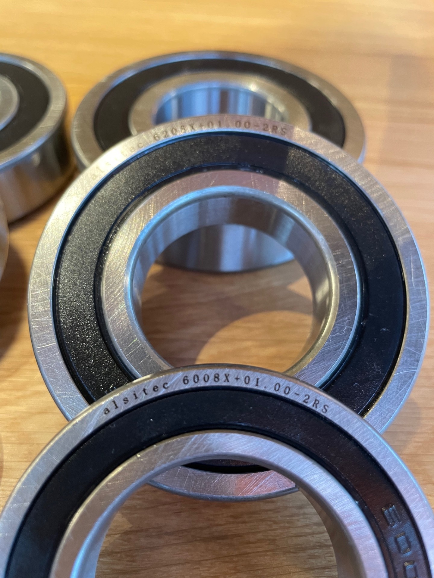

Ich dachte es ist vielleicht für ähnliche Fälle interessant, wenn ich hier kurz meine Übermaß Kugellager für Reparaturen erwähne.
Da ich selbst viele Lagersitze instand setzte habe ich mir Kugellager mit Übermaß am Aussenring gefertigt. Der Vorteil ist, dass die restlichen Abmessungen identisch sind und so keine Abstände oder Sicherungsringe geändert werden müssen.

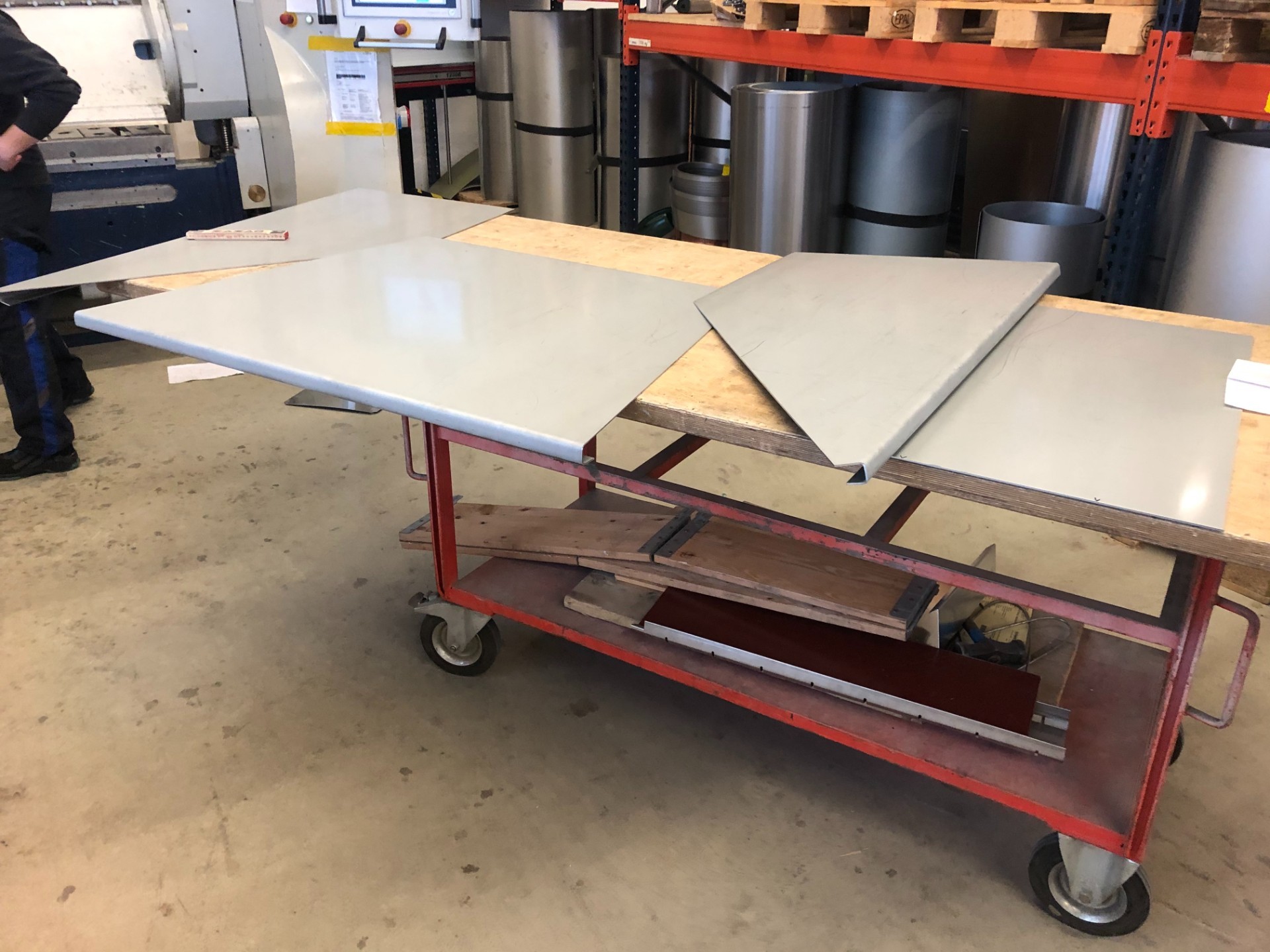

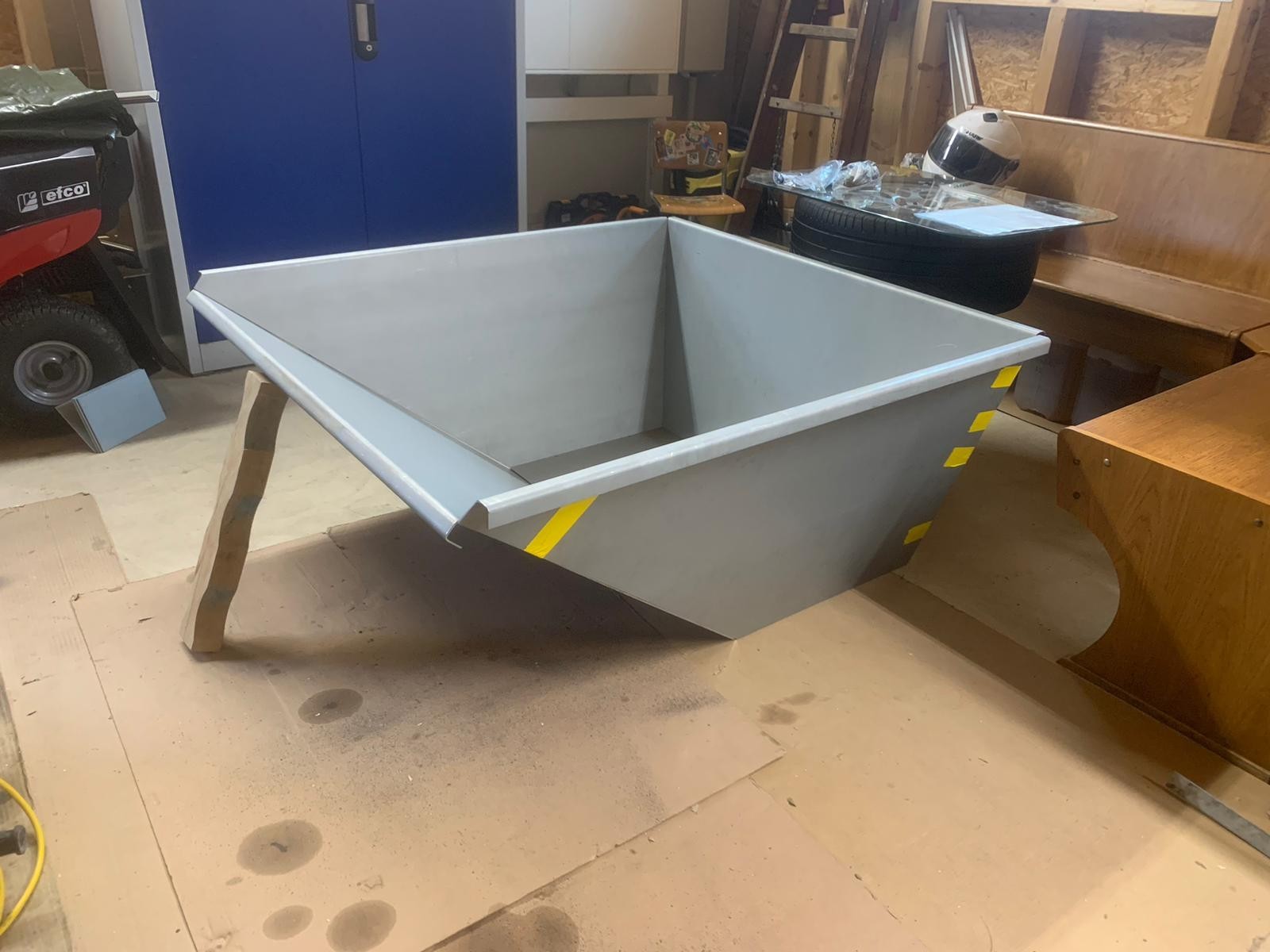

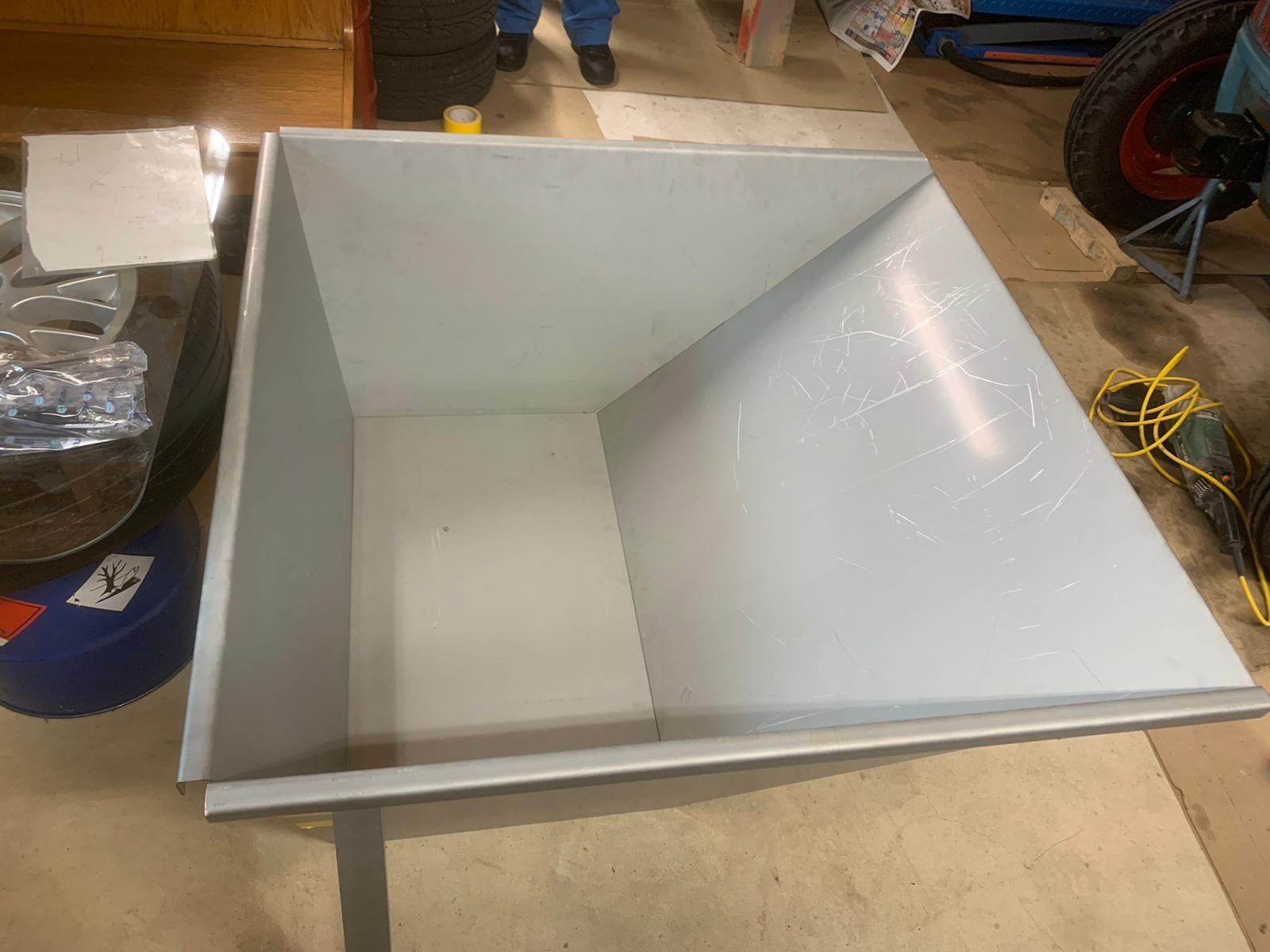

Grüss euch,
da unsere Mulde in äusserst schlechtem Zustand ist,  haben wir uns dran gemacht eine neue Mulde anzufertigen. Schon das vermessen bzw festlegen der Maße war eine Herausforderung, da an der alten Mulde so ziemlich alles verbeult und verzogen ist.
Abgekantet sind die Bleche schonmal. Das zusammensetzen/schweissen der Mulde und  das anschweissen der Hebel etc. wird dann nochmal eine andere Baustelle....
