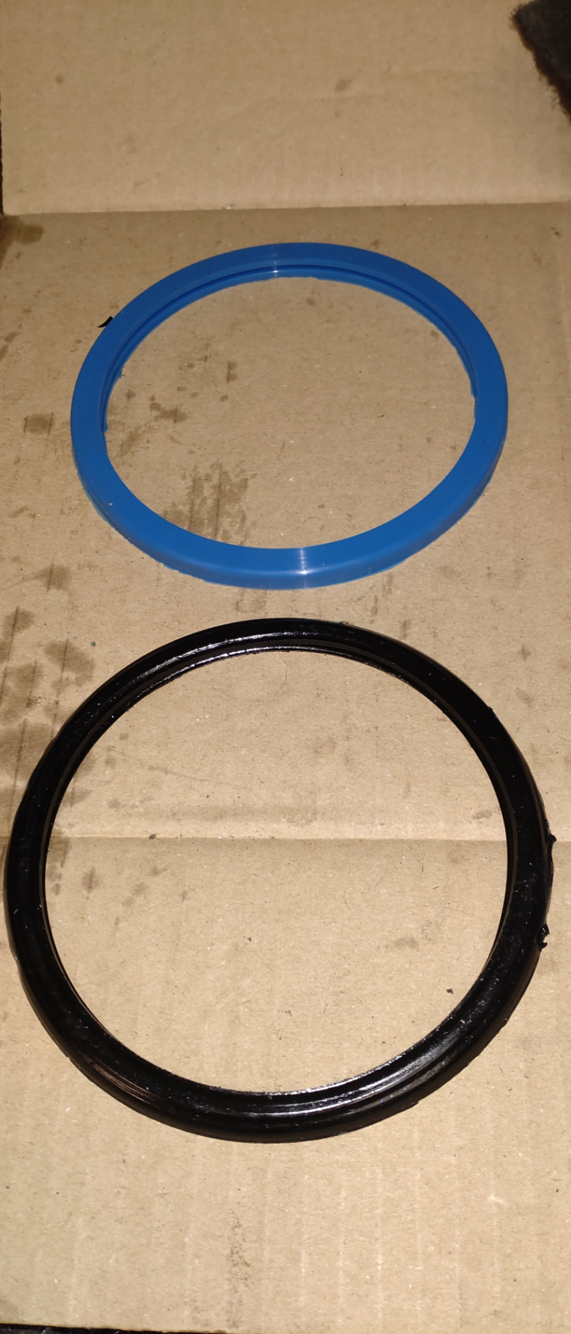

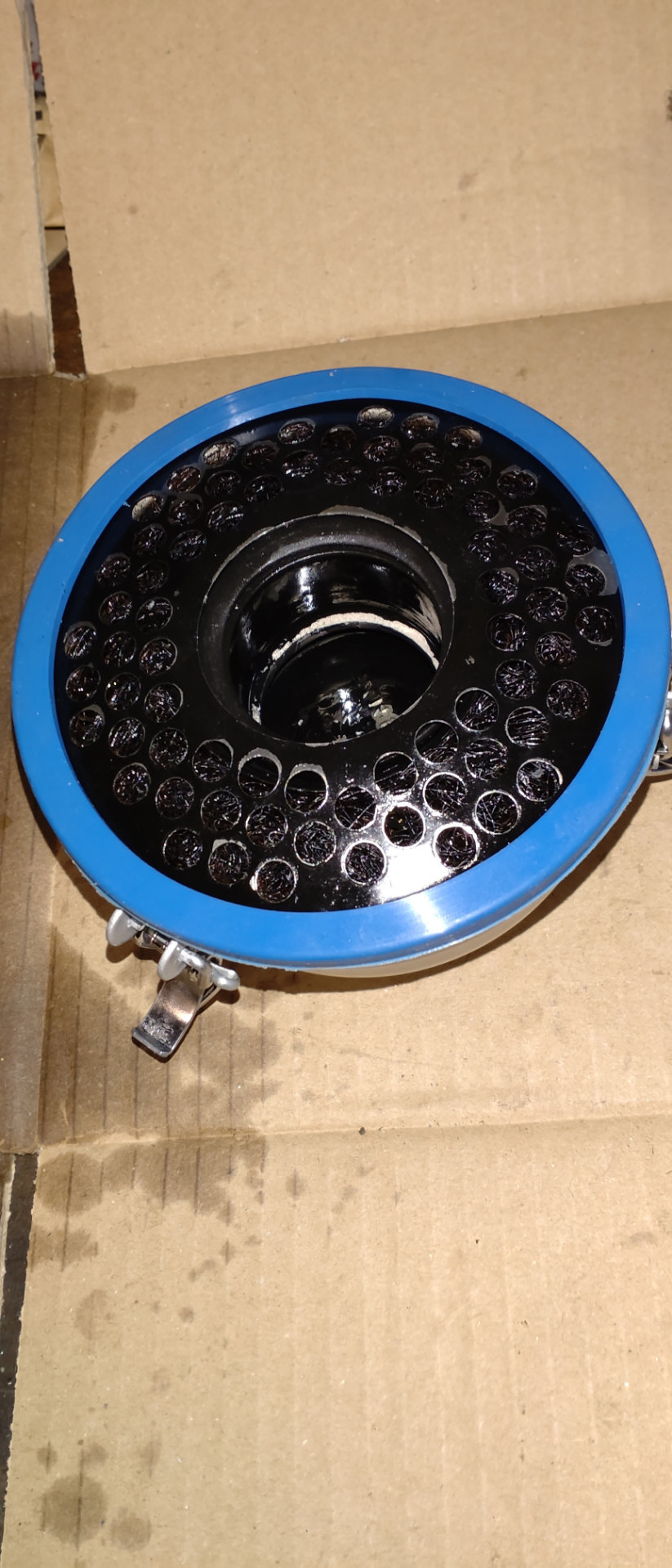

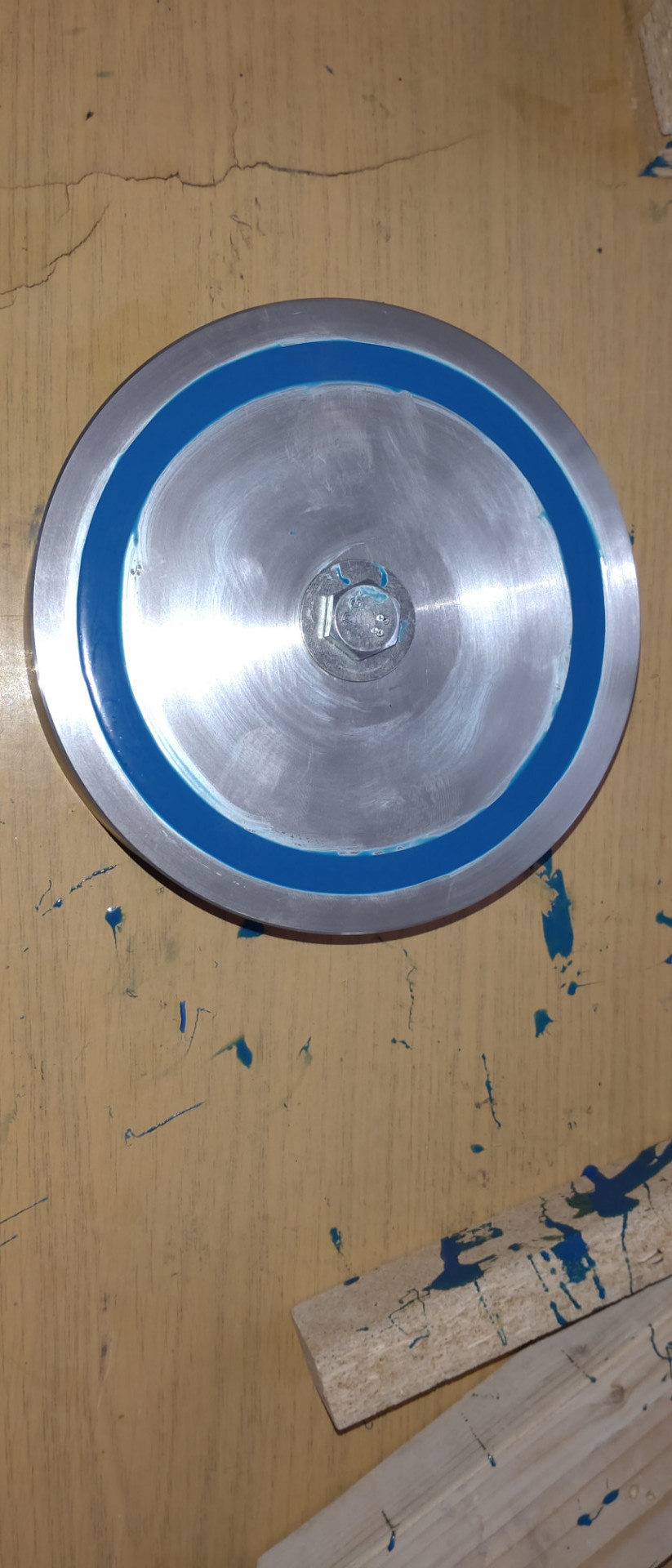

Hier Mal ein kleines Update von meiner Baustelle. Der Ölbadluftfilter am frisch überholten Hatz hat doch ziemlich gesaut, dafür konnte ich bislang keine Ersatzdichtung auftreiben und die alte war steinhart und beschädigt. Darum gab es letzte Woche eine Exkursion in die Elastomertechnik. Aus 2 Brocken Alu habe ich ne zweiteilige Gussform gedreht, als Negativ der Dichtung. Anschließend mit 2Komponenten RTV2 Silikon ausgegossen, lässt sich nach 4Std ausformen und hat nach 24Std Endfestigkeit. Mit dem Material habe ich ganz gute Erfahrungen gemacht.

Ja klasse, das ist ja der Wahnsinn, die neue Dichtung. Gefällt mir gut. 😀👍
Auf die Idee muss man erstmal kommen - aber klar, wenns natürlich keine mehr zu kaufen gibt muss man wieder kreativ werden.

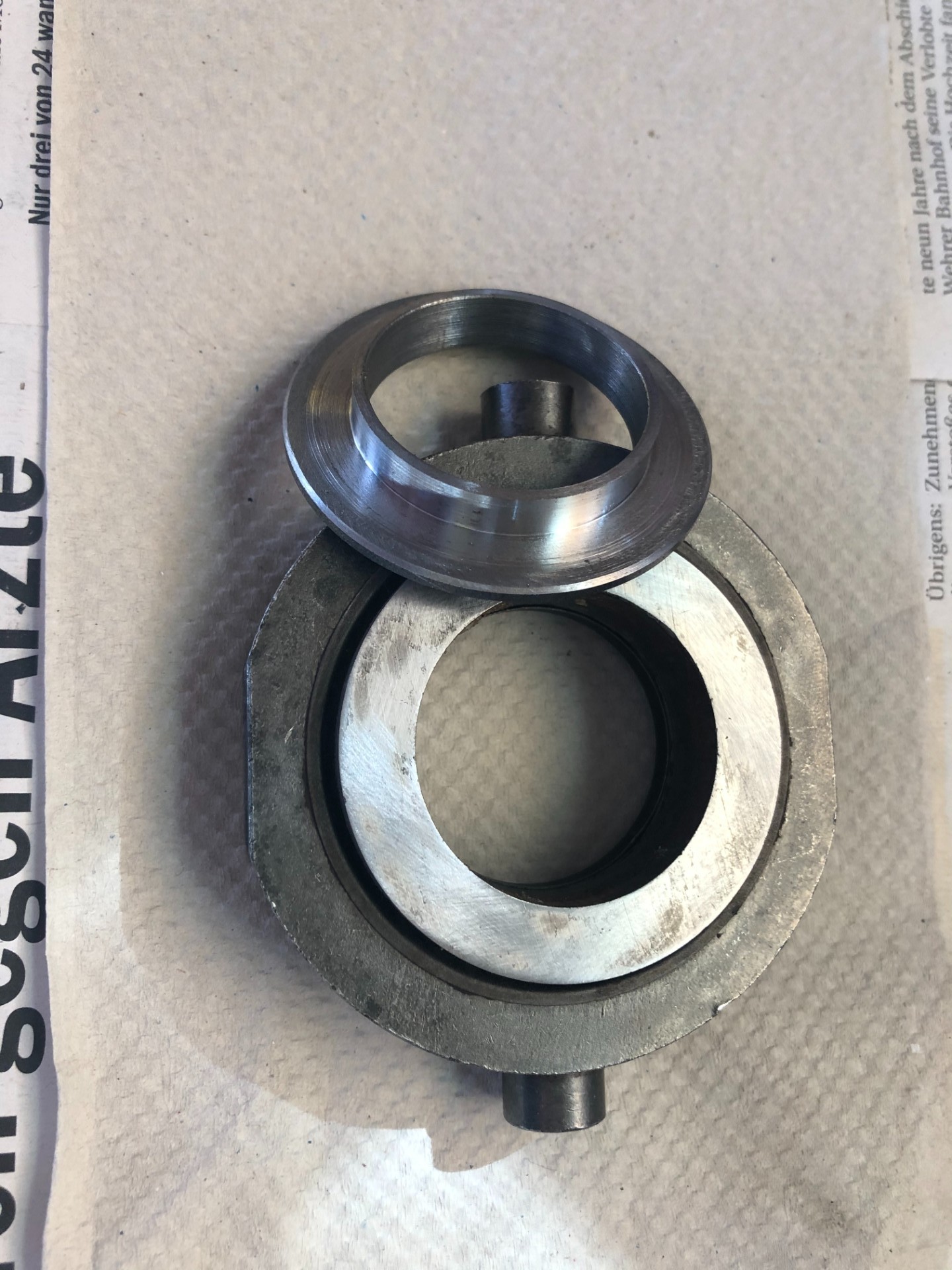

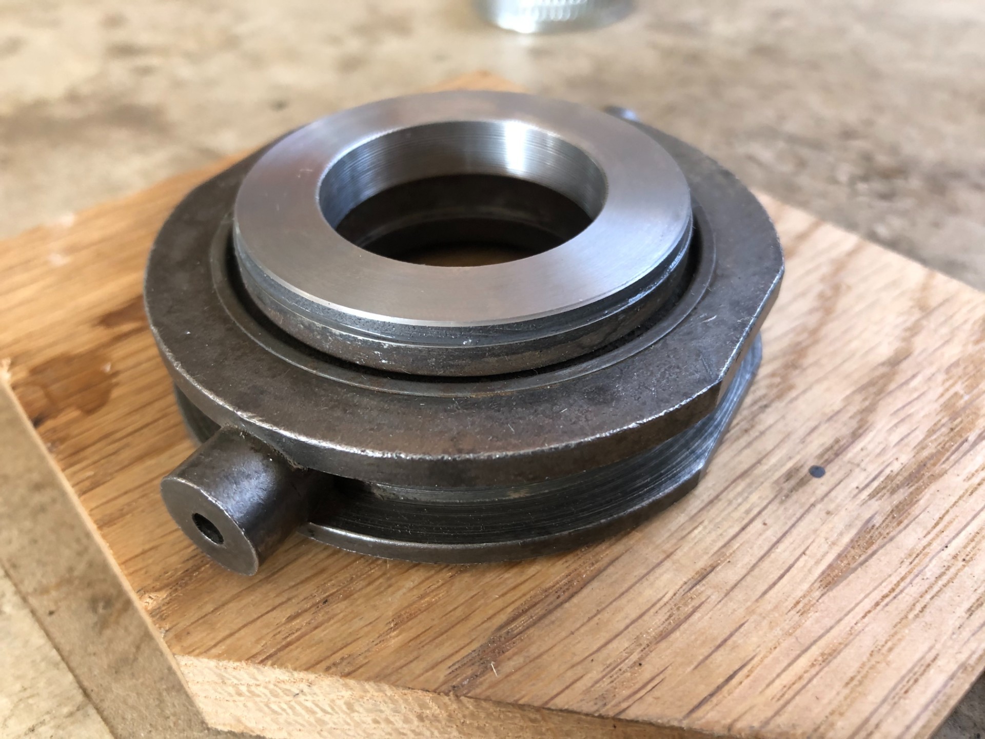

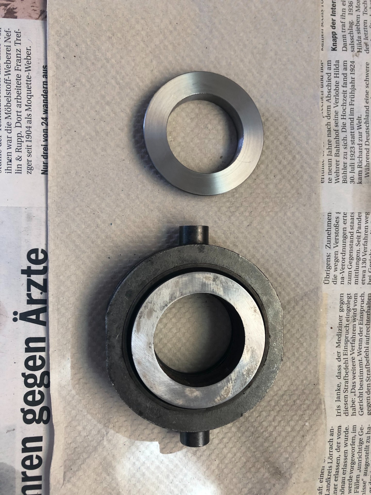

Das Ausrücklager lief etwas rauh, hier habe ich die Blechabdeckung abgenommen und das Lager wieder mit Spezialfett gefüllt. Ausrücklager Läuft nun auch wieder einwandfrei.
Bezüglich dem eigentlichen Problem mit dem Rattern, haben wir einen Ring gedreht, welcher das Ausrücklager um ca. 2,3mm aufdickt. Hat im Endeffekt den selben Effekt, wie wenn der Kupplungsträger auf der Motorwelle verschoben wird. Da der Träger aber aufgeschrumpft ist, haben wir die andere Möglichkeit gewählt. (Das ist wohl eine kleine Fehlkonstruktion, da der Kupplungsträger auf der Motorwelle aufgeschrumpft ist, jedoch keine richtige Distanzierung bzw. Position vorgibt. In unserem Fall hatten wir den Träger wohl etwas zu weit Richtung Motor aufgeschrumpft)
Nun funktioniert es aber wieder wie es soll.

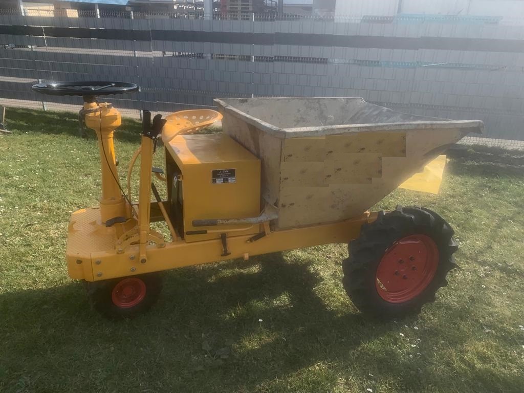

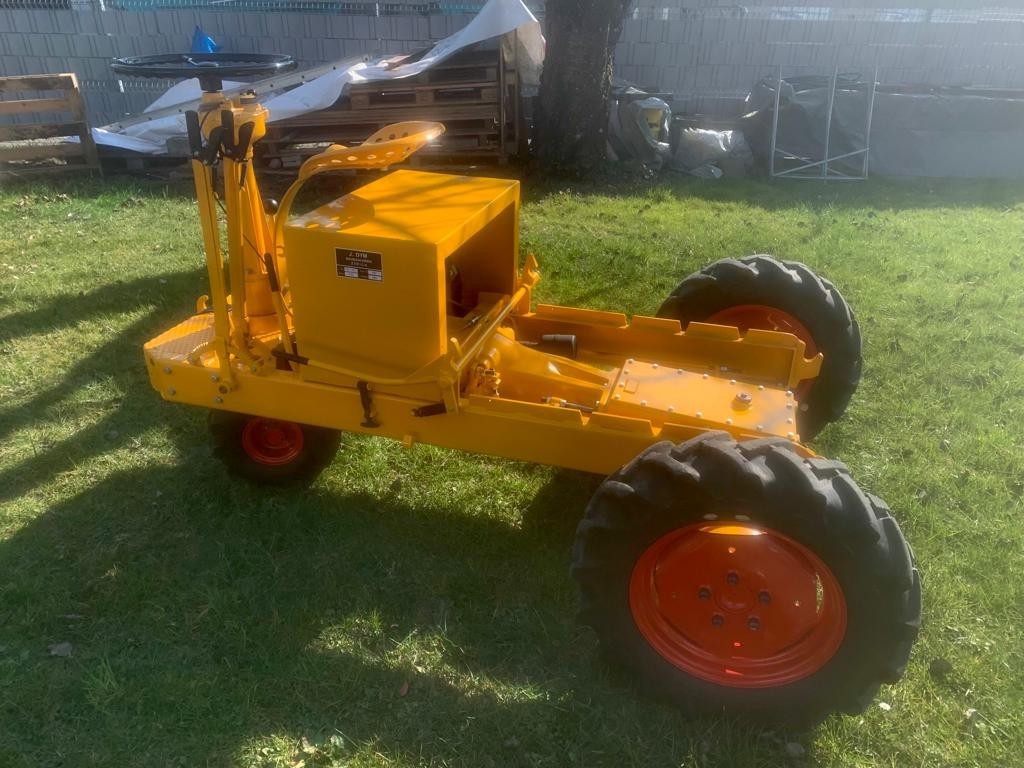

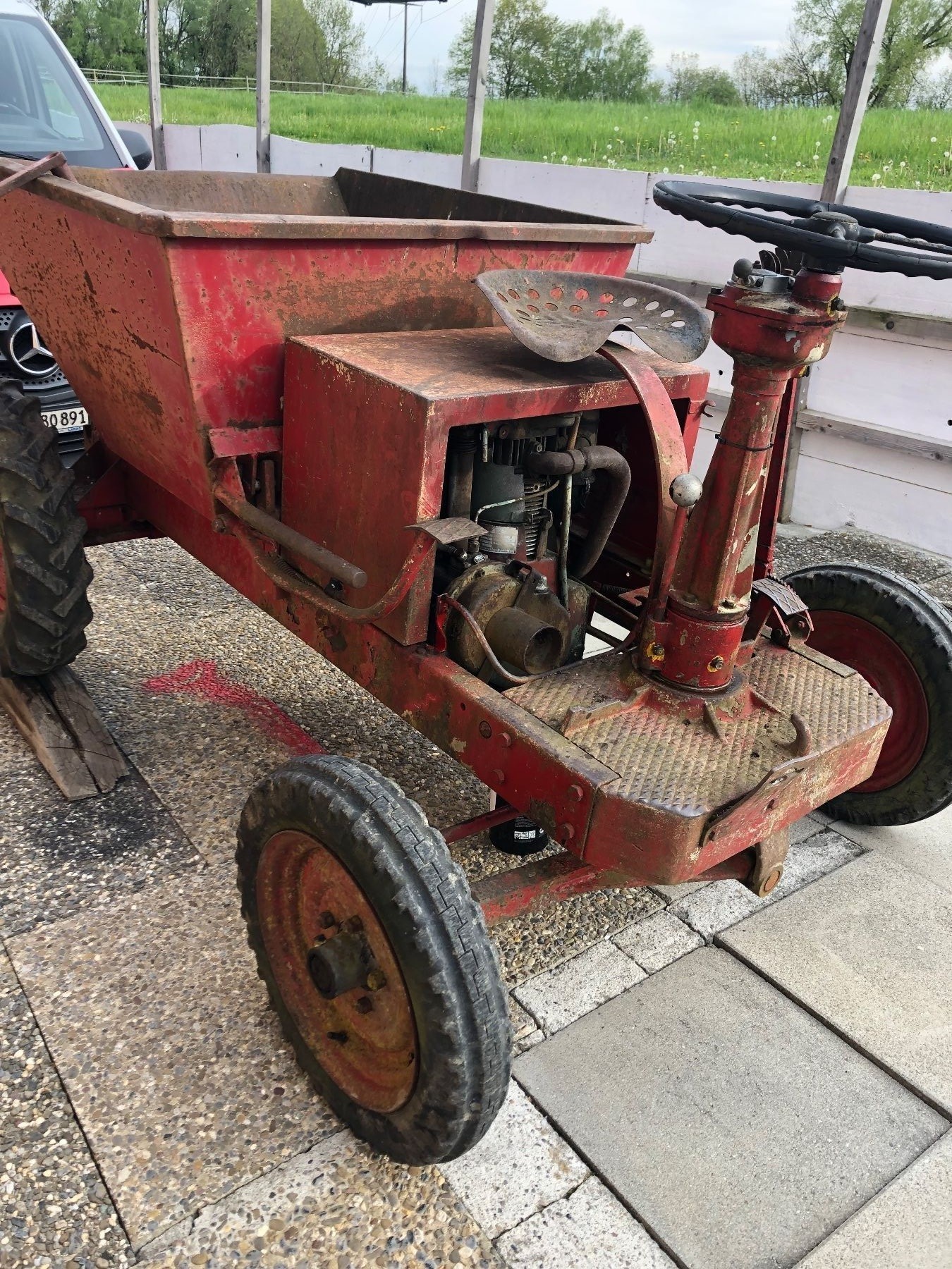

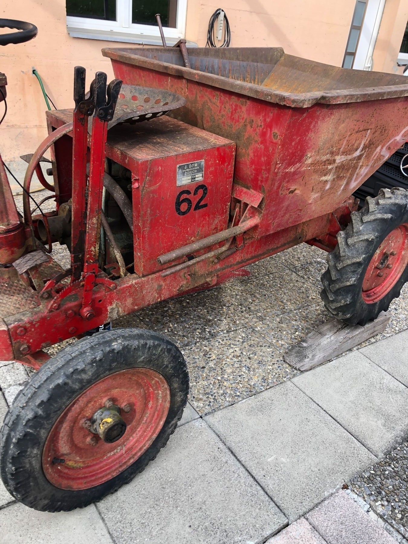

Anbei mal noch zwei Fotos, vom aktuellen Stand. Die Mulde ist kaum noch zu retten, einfach zu stark verbeult und verzogen.
Da sind wir noch am überlegen wie wir weiter vorgehen.

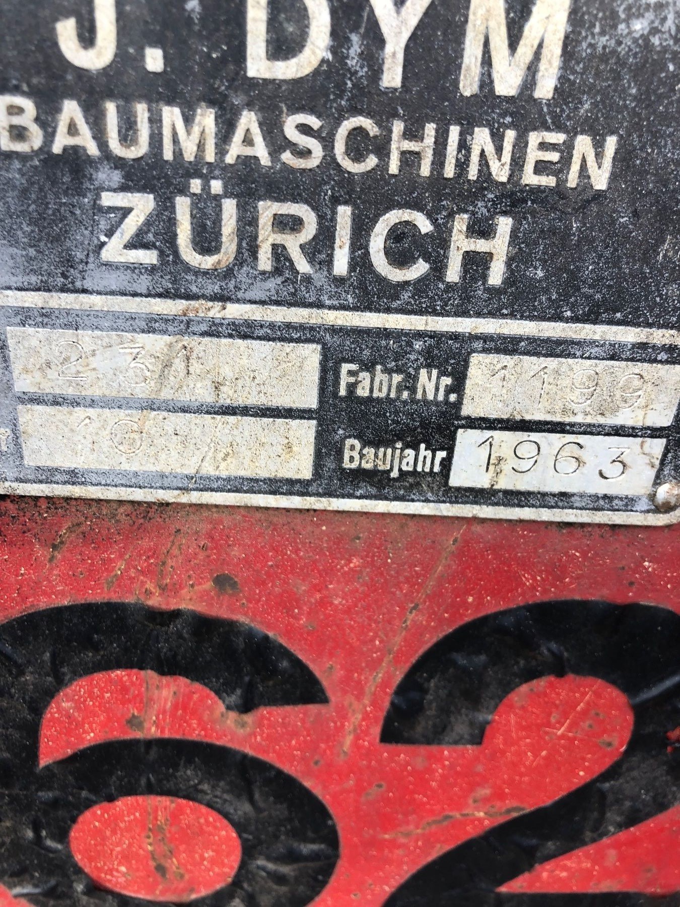

letztens auf einem Schweizer Auktionshaus gesichtet:
Interessant ist hier v.a. das Typenschild. Unser Dumper wurde ebenfalls von Dym ausgeliefert.
Das gesamte Fahrzeug entspricht aber zu 100% dem Müller Dumper; unserer Forschung nach war Dym lediglich ein Baumaschinenhändler welcher
die Fahrzeuge unter eigenem Namen verkauft hat.
