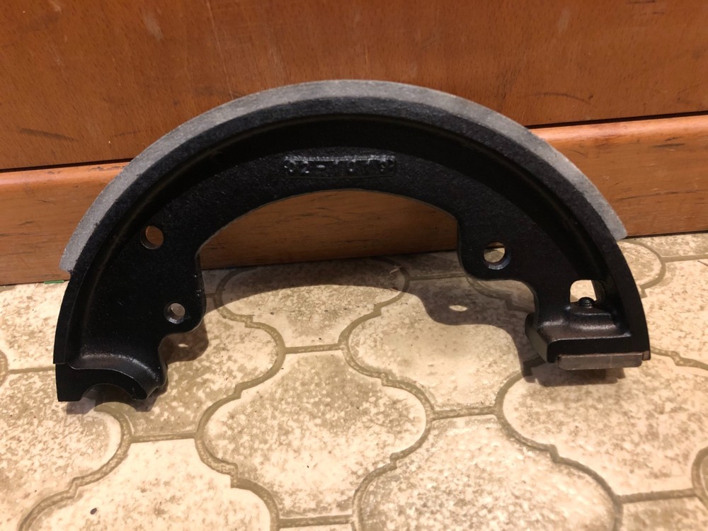

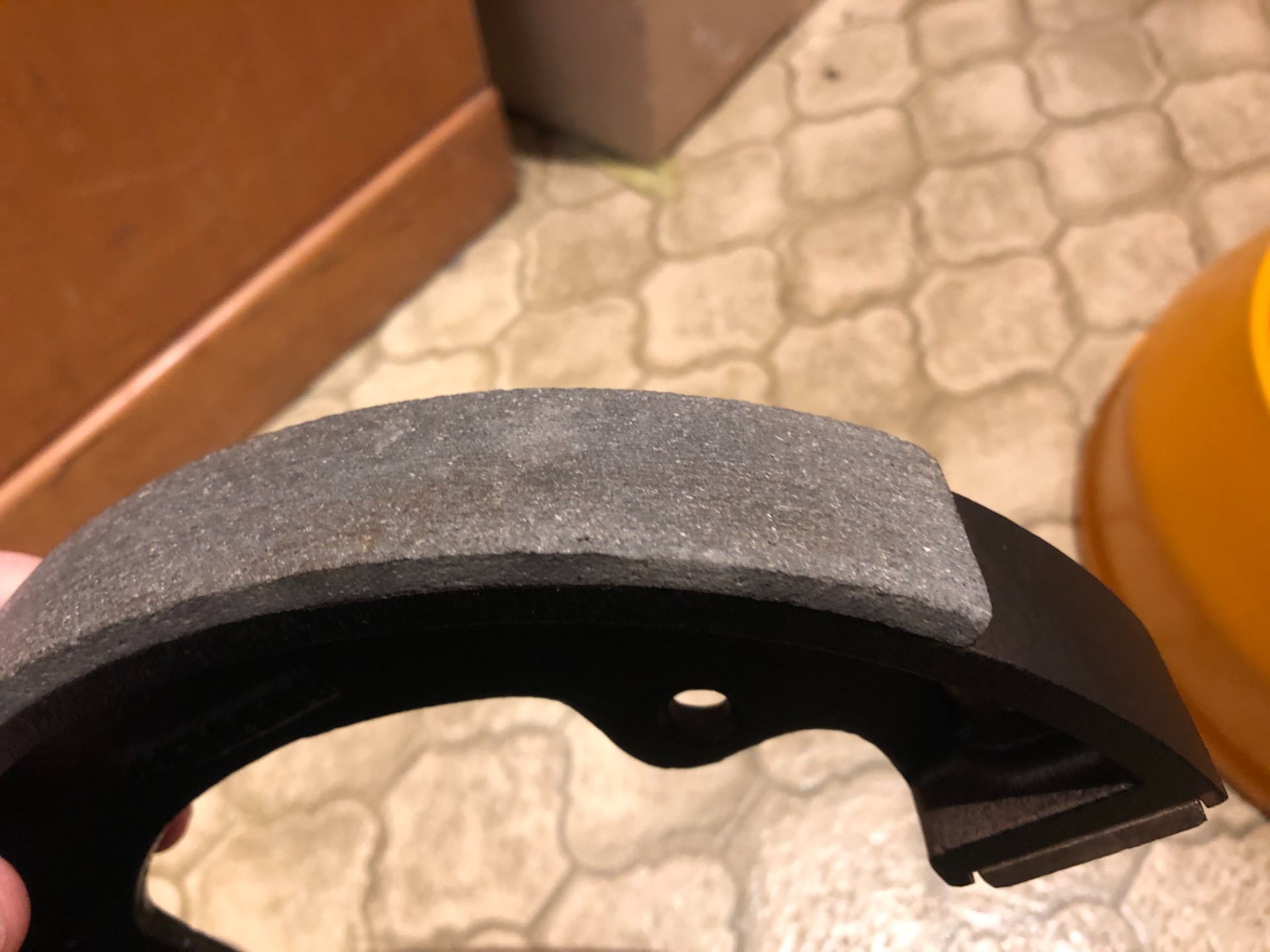

Zu den Bremsen (du meinst die Bremstrommeln der Antriebsräder, nicht die Fahrbremse oder ?), die beiden Trommeln gingen ohne Probleme mit ein paar leichten Hammerschlägen runter; die Beläge sind eigentlich vom Belag her neuwertig, aber halt schon einige Jährchen alt.. da sie aber bis zum zerlegen einwandfrei funktioniert haben, haben wir die Bremsbacken nur optisch aufgearbeitet und werden dann wieder so eingebaut.
Die Bremsscheibe in der Kupplungsglocke hingegen, musste überholt werden. Ebenfalls noch neuwertig vom Belag, aber total verglast bzw. ausgehärtet...

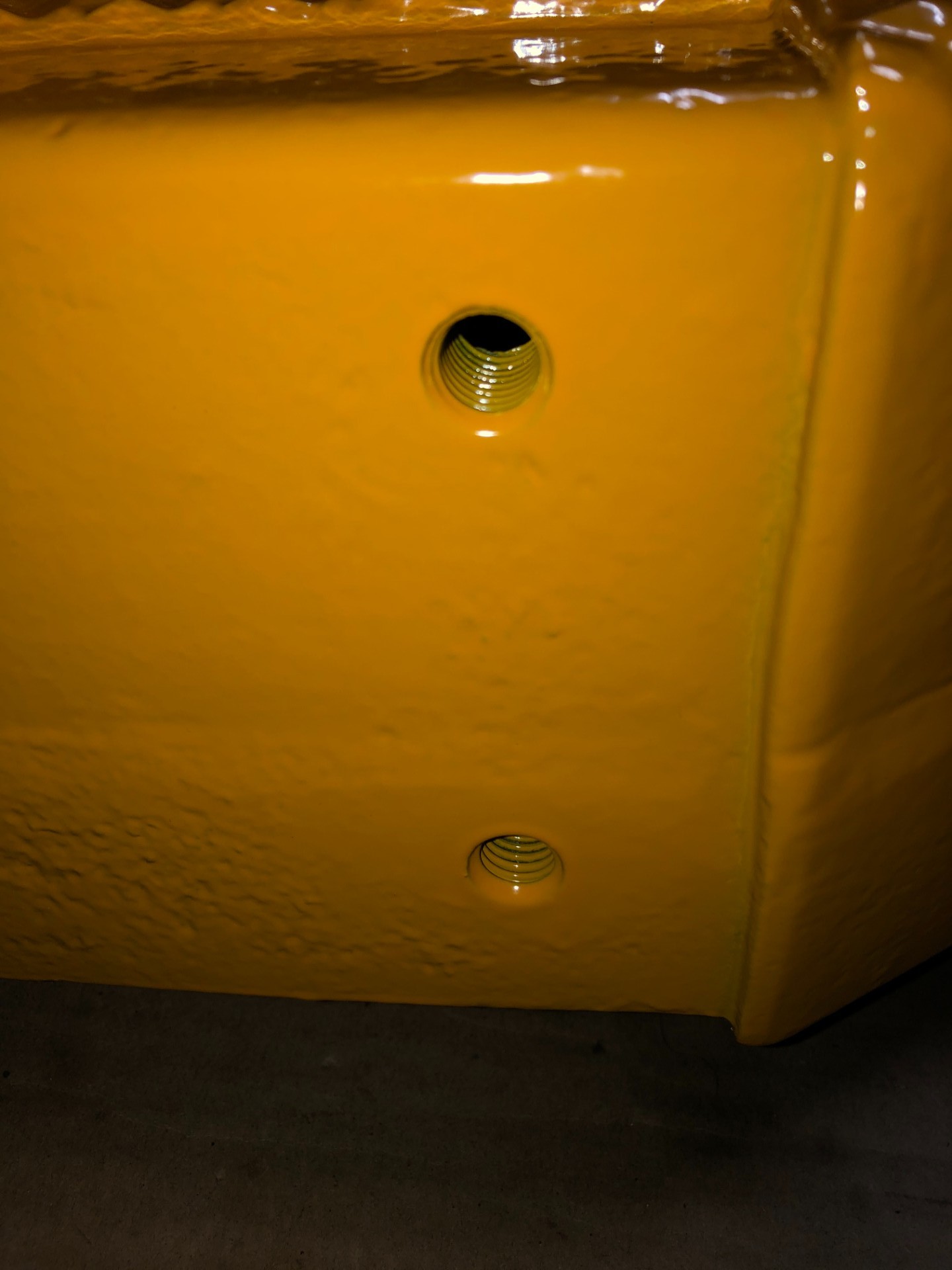

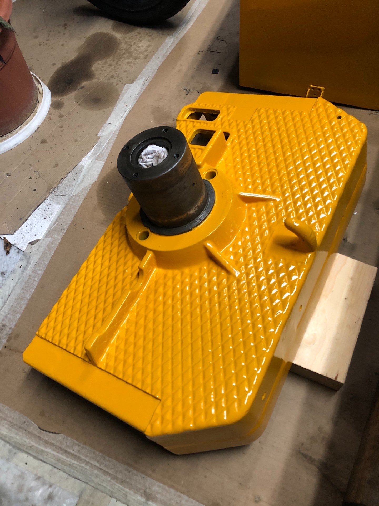

Ja in der Fahrerplattform/Gussplatte sind tatsächlich Gewinde drin, ca. 15mm tief. Evtl wurden bei dir ja wirklich ´nur´ Kontermuttern angebracht. An den Maschinen wurde die vergangenen Jahrzehnte teilweise wohl ordentlich gebastelt...

Grüß Euch,
@Fabian: Danke für die Bilder, da bin ich jetzt etwas schlauer und weiß, wie ich weiterarbeiten kann. Unterstreichen möchte ich nochmal deine sauber Arbeit, gefällt mir sehr!! 🙂
