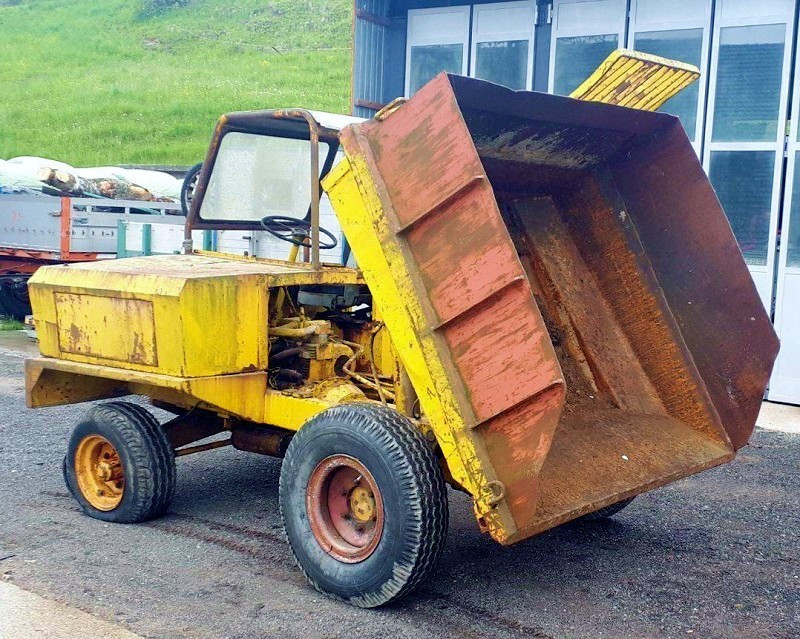

Bonjour nous sommes à la recherche de toutes informations sur un dumper müller de 1965 avec un moteur deutz 2 cylindre
bedeutet:
Hallo, wir suchen Informationen zu einem 1965er Müller-Dumper mit einem 2-Zylinder-Deutz-Motor
Müller-Dumper  in der Schweiz gibt es aktuell,
Adresse: Kantonsstrasse 79, 8864 Reichenburg, Schweiz
Telefon: +41 55 444 12 25
Aber einen mit 2-Zylinder Motor aus 1965 kenne ich nicht. Ich kann mir das bei dem hier beschriebenen Modell, aus Platzgründen auch nicht vorstellen.

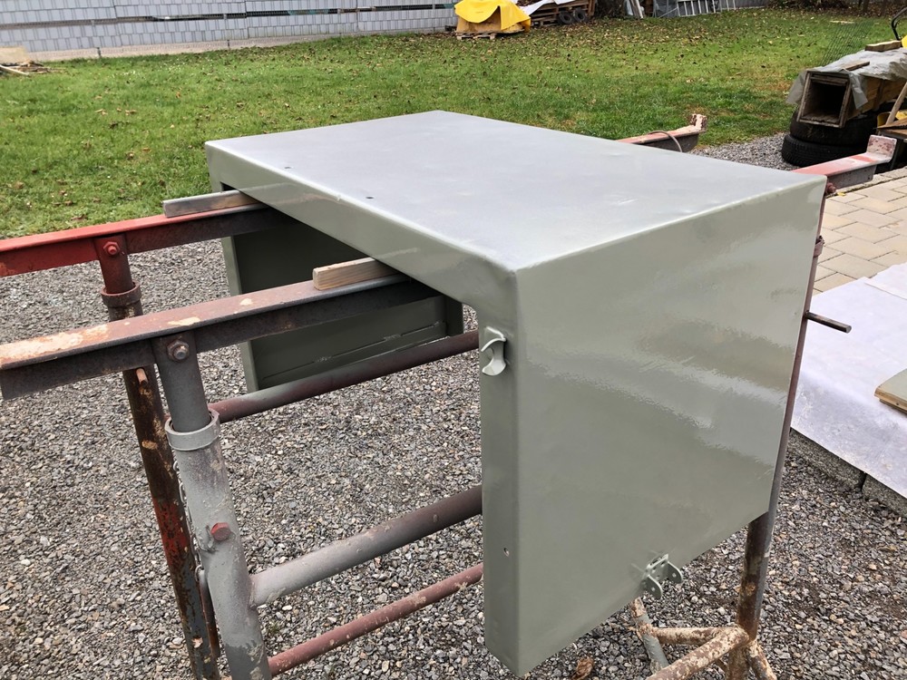

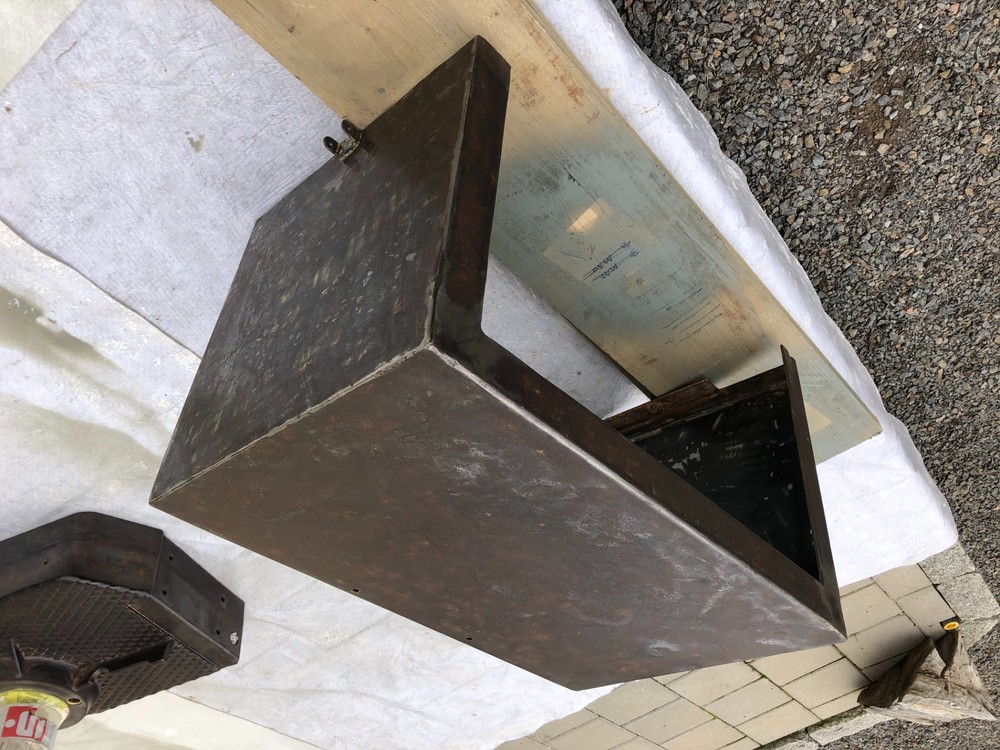

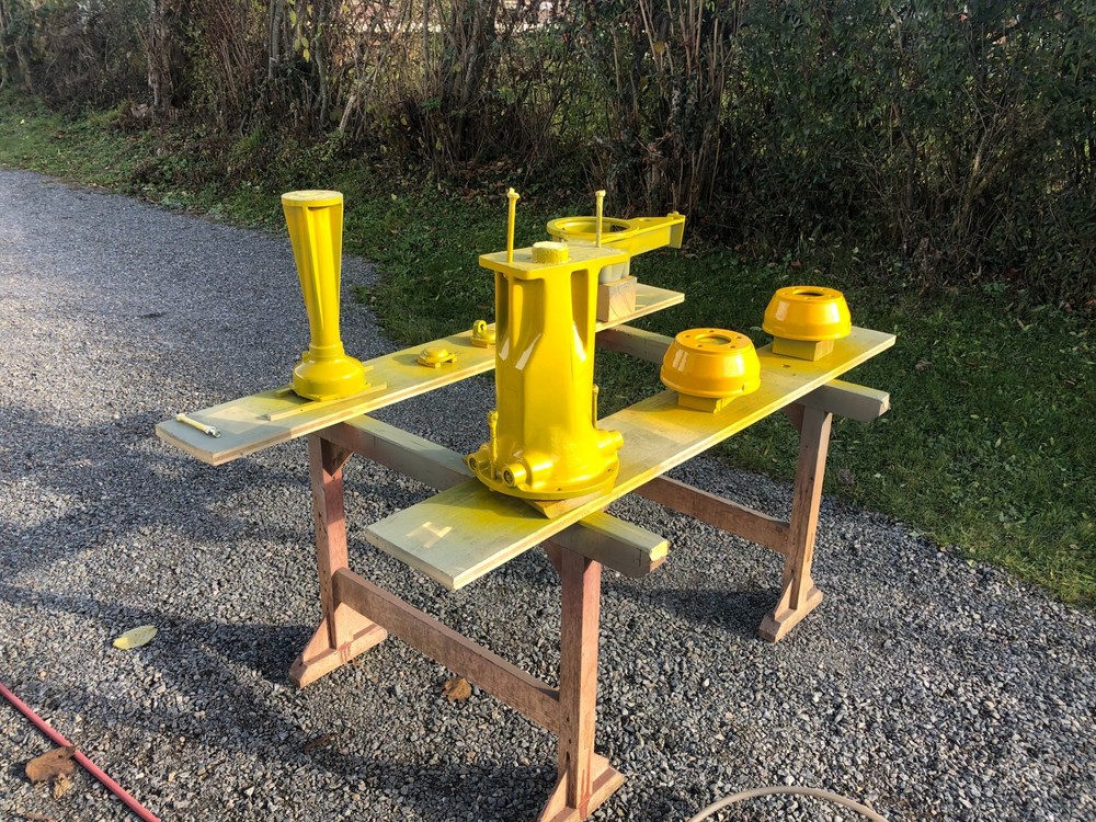

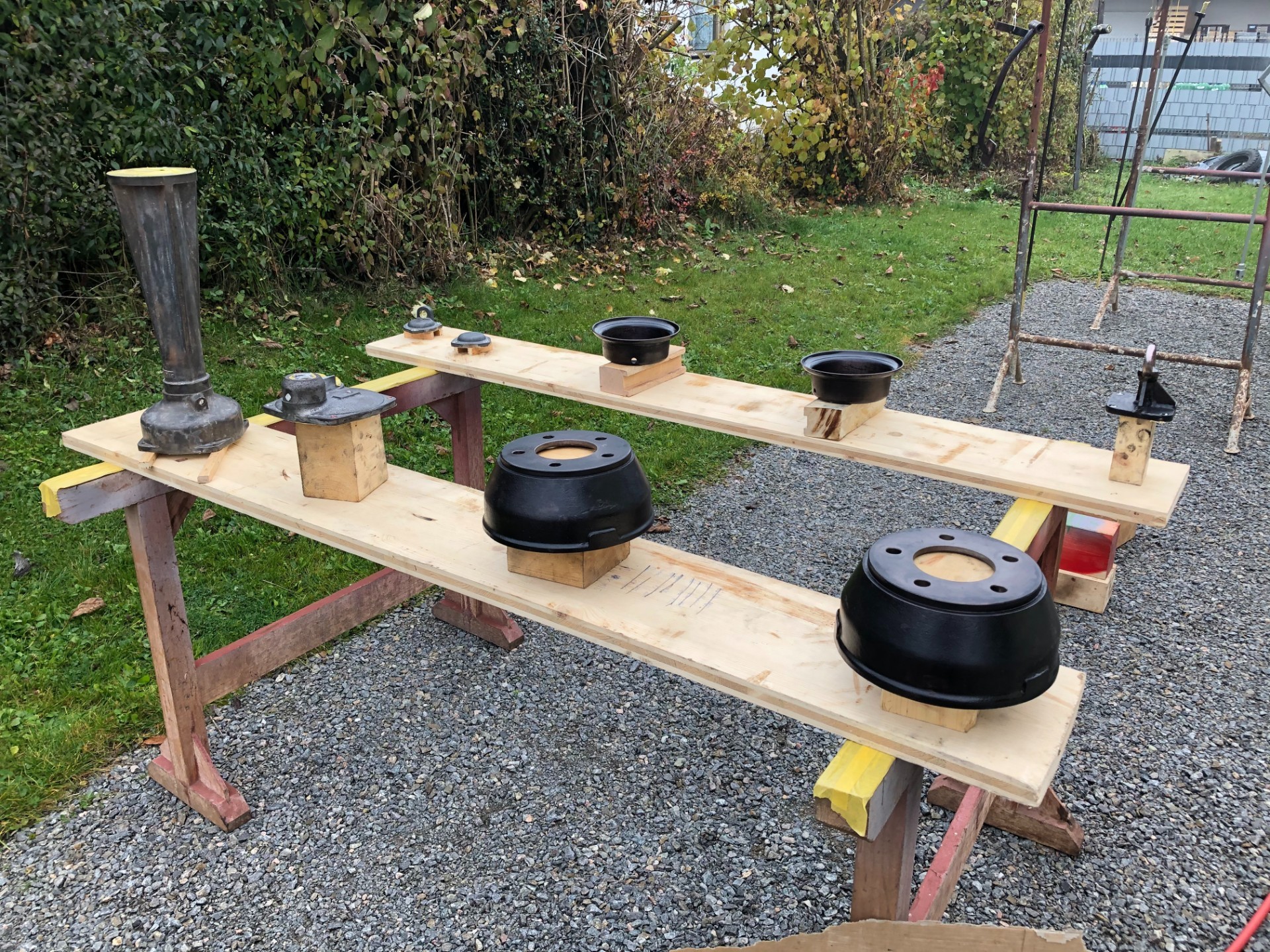

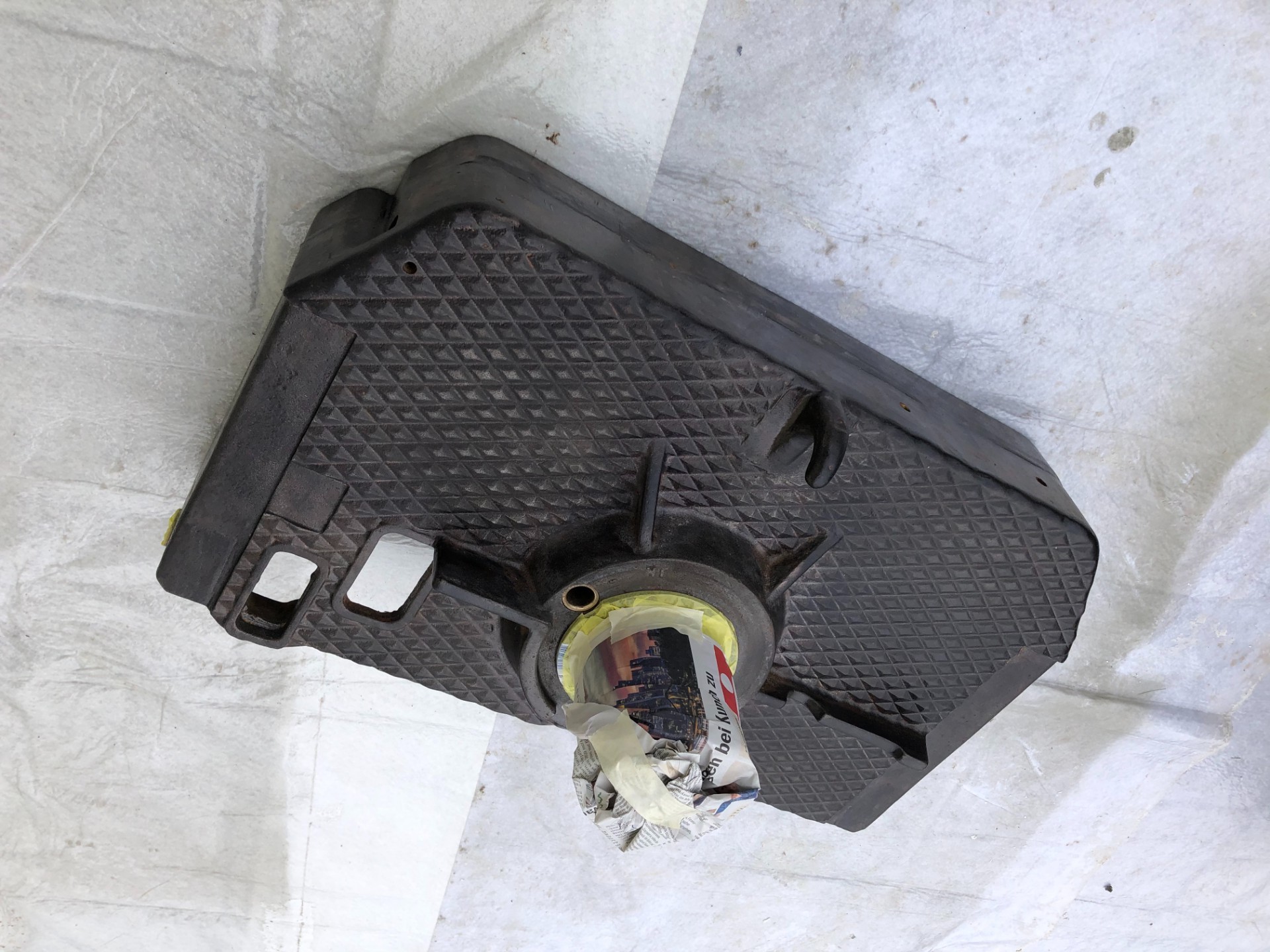

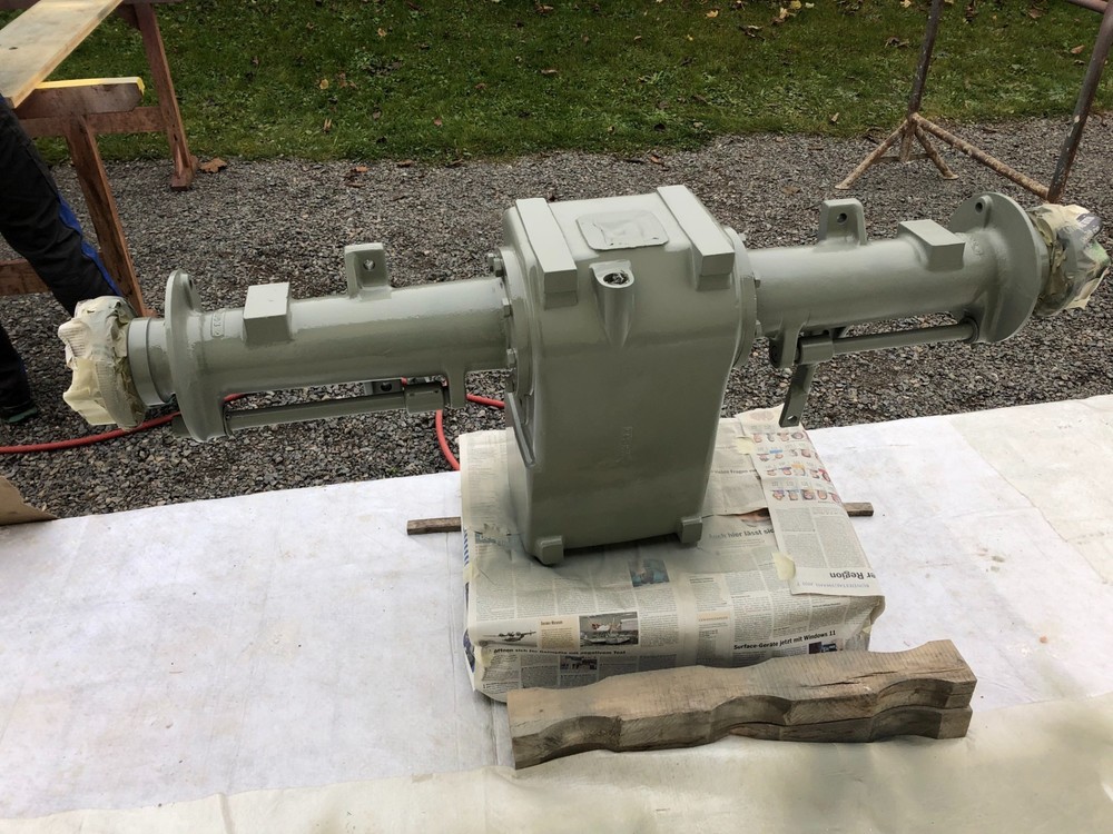

Hallo zusammen,
wir haben die letzten paar Wochen auch mal genutzt, um die ganzen Teile zu schleifen/strahlen, grundieren, und einen Teil lackieren. (Ral 1007 )
Der Gelbton sieht auf den Bildern etwas hell aus, ist aber real etwas dunkler und kräftiger. Der Lack Benötigt auch mehrere Sprühgänge, bis er kräftig ist und die Grundierung nicht mehr durchschimmert.
Am mühsamsten ist natürlich die Vorarbeit, das werdet ihr warhscheinlich sicher selber wissen 🙂... bis nur alles gereinigt, entlackt und vom Dreck/Beton der letzten Jahrzehnte befreit ist geht am meisten Zeit vorbei...
Gruß Fabian

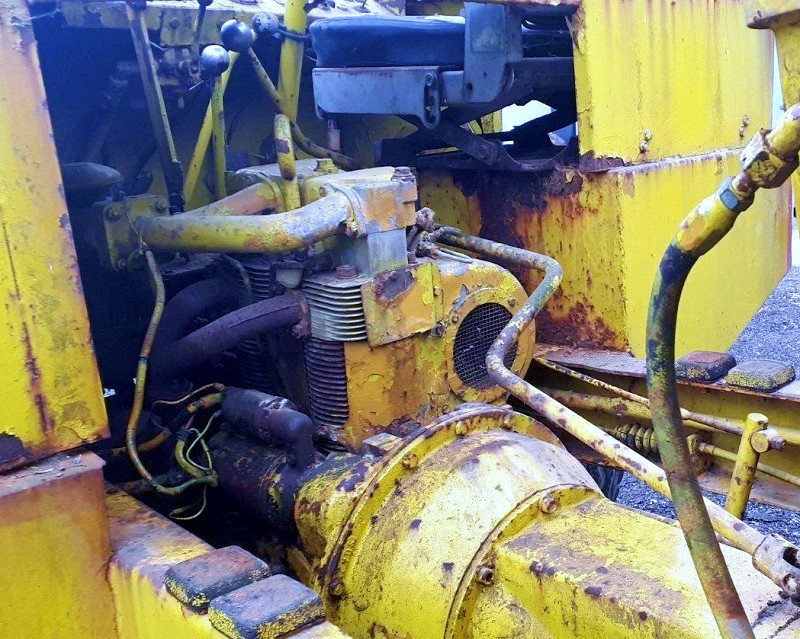

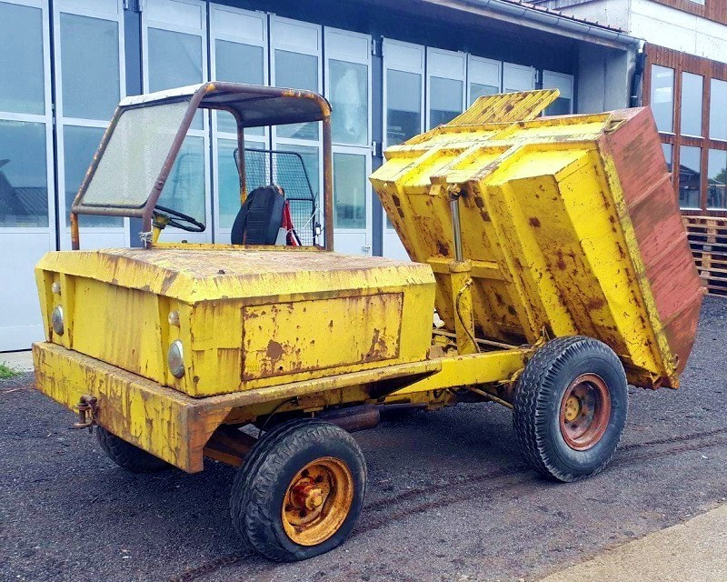

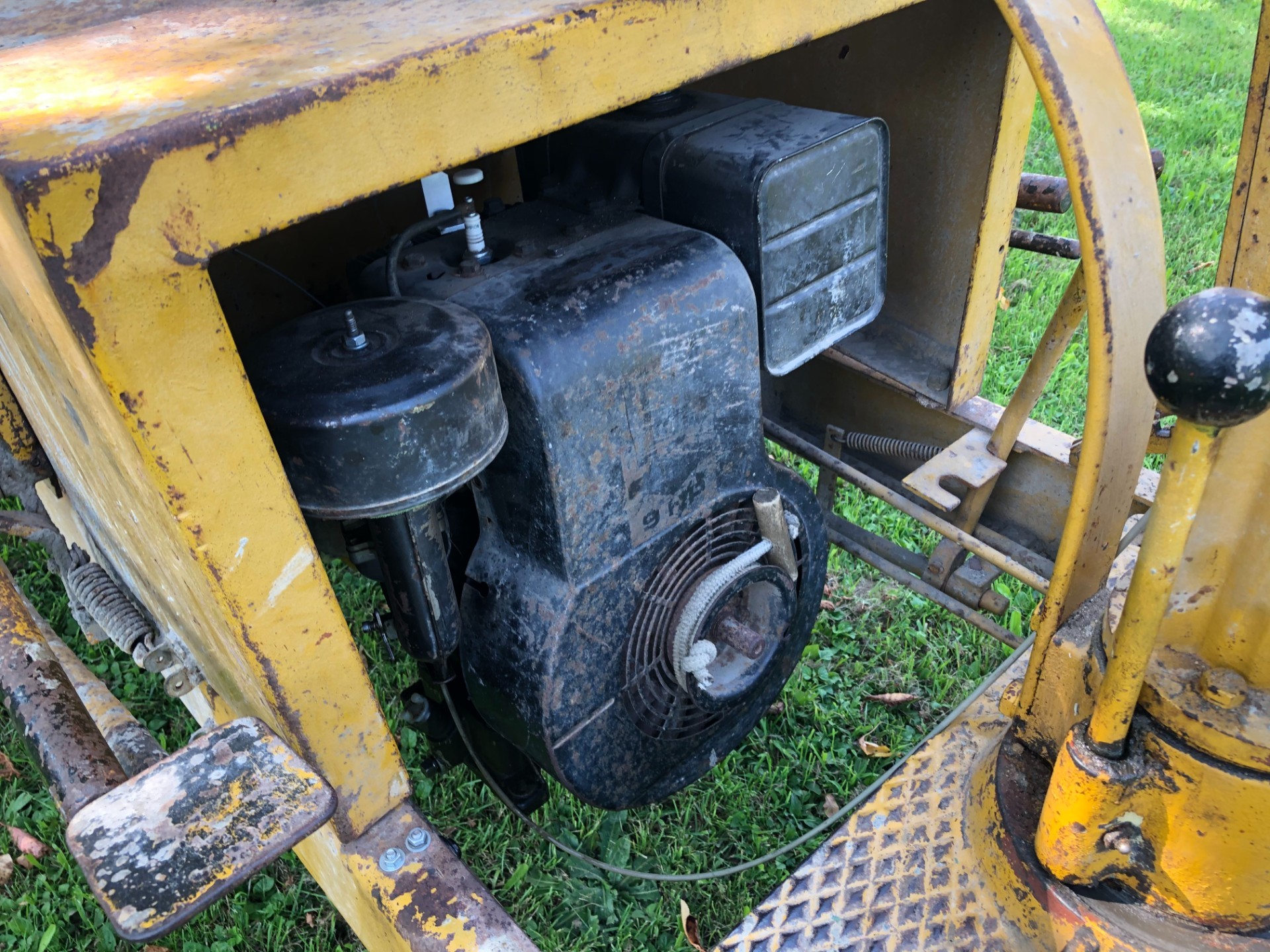

Die Fa. Müller hat auch größere Dumper als den P 3 gebaut 😉
Hier ist z.B. ein P 5 mit 2-Zyl. Motor von 1967:
@Dumper
Klasse, danke für die Fotos, zumindest ich hab sowas  in der Art auch noch nie gesehen. Scheint ziemlich selten zu sein.
Grüß Euch,
@Dumper: Vielen Dank für die Bilder, ich war beim Betrachten der Bilder sehr erstaunt 🙂 Hast du Infos zum Motor?

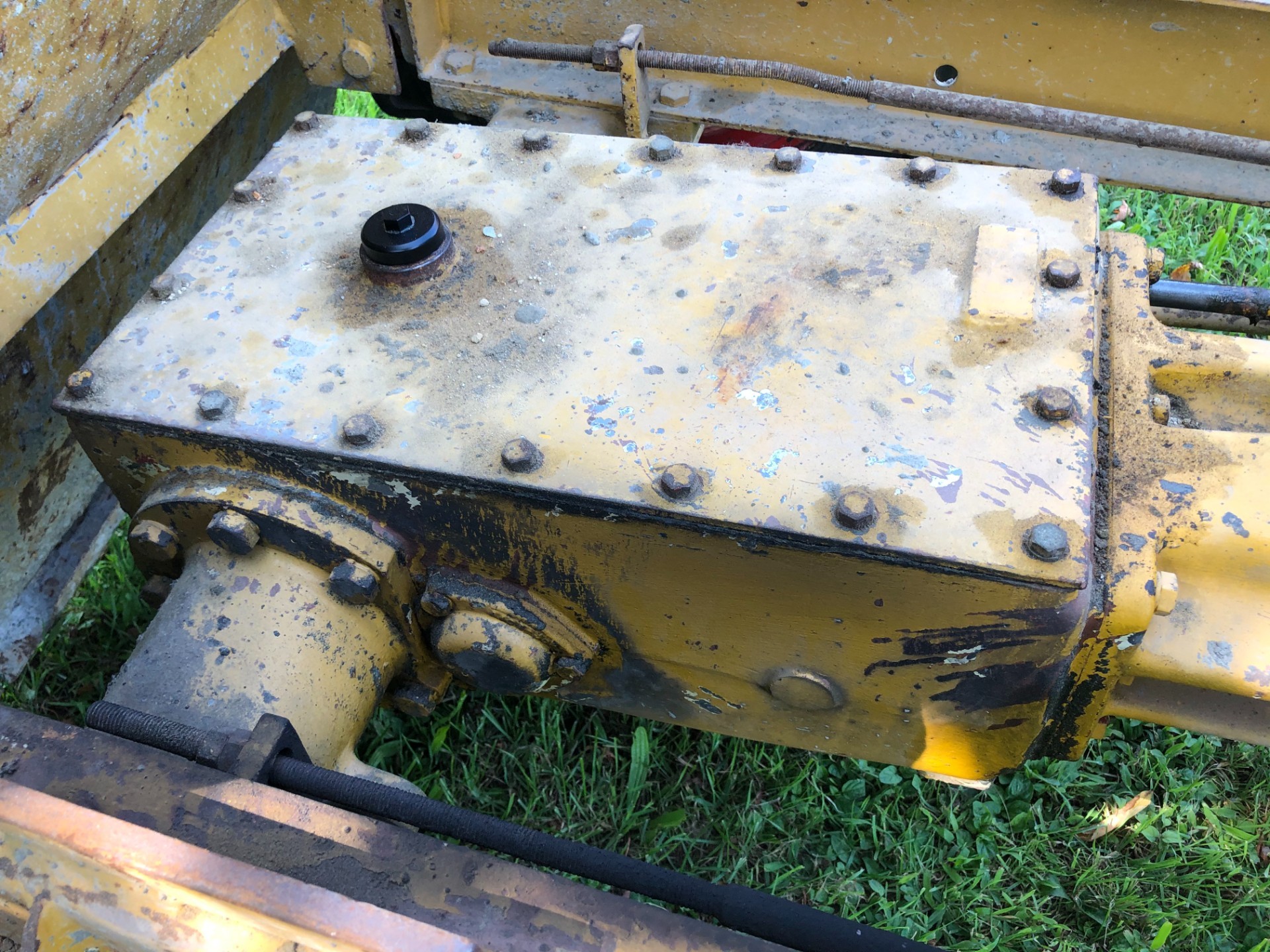

@Fabian: Echt tolle Arbeit, du bist der meinen um Monate voraus. Welchen Zustand haben deine Bremsbeläge und wie war die Demontage der Bremstrommel? .. und wie wirst du sie wieder montieren. Und ganz wichtig! - hat die Gussplatte, an der die U-Profile montiert sind Innengewinde? Bei mir haben die Schrauben Gegenmuttern und ich weiß nicht ob die Kontrafunktion haben. Leider bewegt sich auch mit größter Kraftanstrengung bei meinen Teilen nichts. Ich möchte aber auch ein mögliches Innengewinde bei der Gussplatte nicht zerstören.
