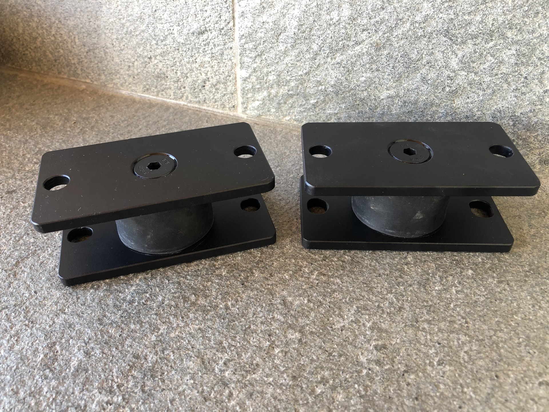

Motorlager haben wir auch mal angefertigt, Idee von Hannes kann man nur weiterempfehlen; einfach anzufertigen und günstig. Motorlager.thumb.jpg.32dd8f75209a8b619a11de83a0a30e48.jpg

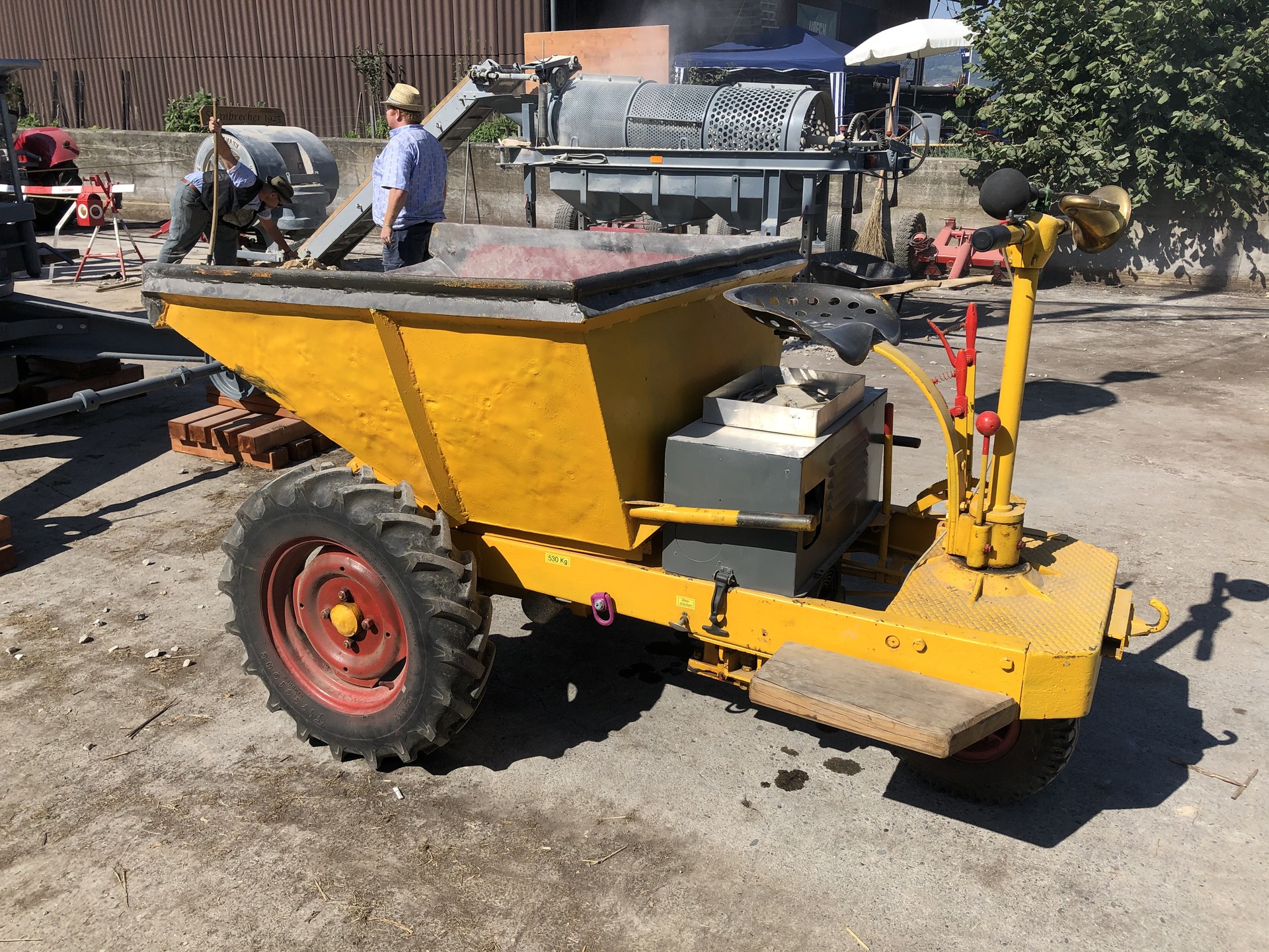

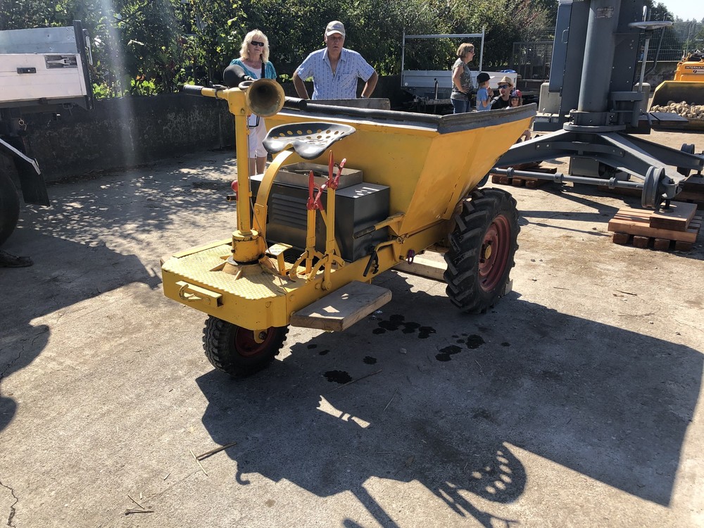

Und dieses Gefährt haben wir heute zuällig gesichtet auf einem Oldtimertreffen in der Schweiz..
Unschwer zu erkennen ebenfalls ein Müller - Herkules.
War beschrieben mit ´´Jahrgang 1960; 9Ps´´. Hatte auch den BASCO Benzin Motor.
so wies aussieht, wurde schon viel daran umgebaut und geschweisst, der Motor hängt verdächtig tief; auch am Rahmen wurde schon einiges geändert.
Aber trotzdem schön zu sehen; der ist wohl hin und wieder mal noch im Einsatz bei Vorführungen.

Sehr schön nachgebastelt.
Da hast du anscheinend ein richtiges "Frühwerk" von Müller abgelichtet. Echt interessant, in Grundzügen schon wie die Späteren, aber in Details doch anders, z. B. die 4 Loch Felgen.

Grüß euch,
ja stimmt, das mit den 4-Loch Felgen ist mir erst jetzt auf gefallen.....
Hat mich schon dort gewundert, warum der solch kurze Schalt/Bremshebel hat; der vordere Abschlepphaken ist geschraubt und nicht ´fest´am Rahmen ;
usw usw.
Das 3-Rad mit der Lenkstange ist wohl generell recht selten; bis jetzt habe ich nur diesen hier live gesehen und Stefan1987 hier im Forum hat auch noch solch einen.
