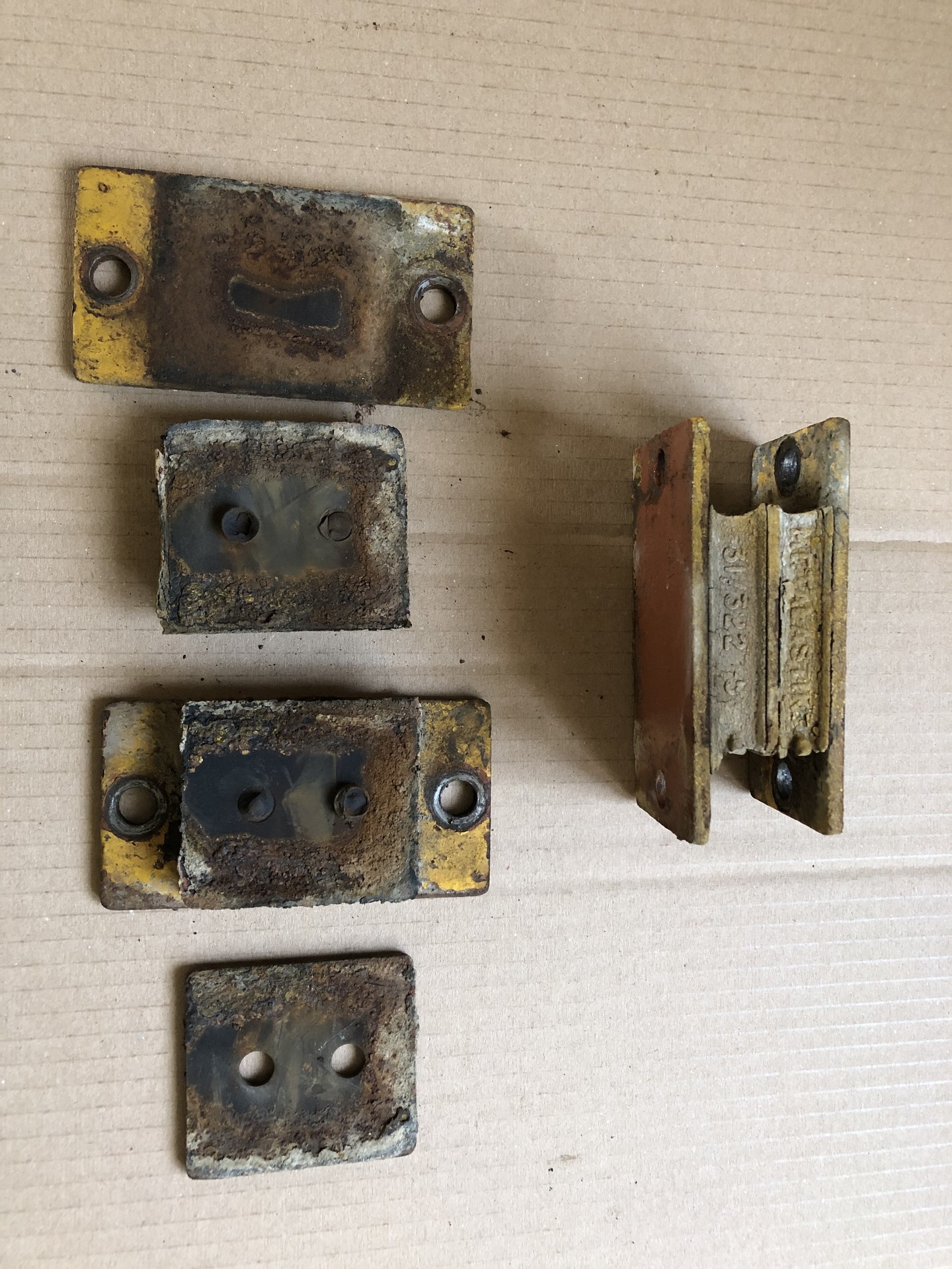

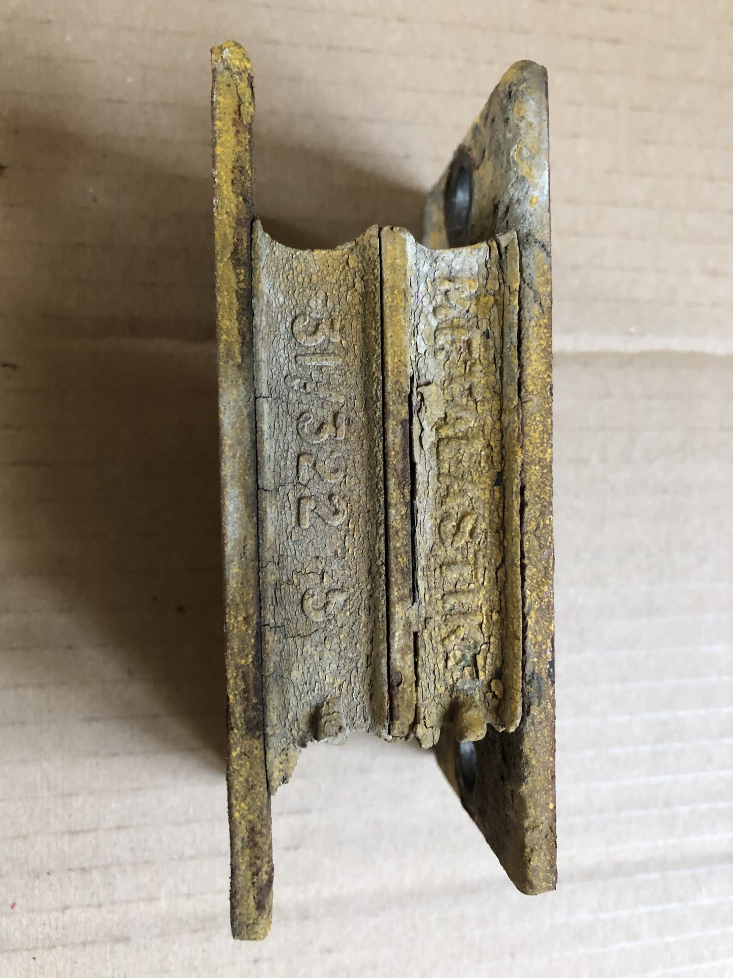

Hast du an den Motorlager (die Gummiklötze) auch schon was gemacht ? Die sehen auch nicht mehr so aus, als wären es die ersten.
unsere Lagerungen brauchen auch eine Auffrischung, Sind grade noch am überlegen wie wir da vorgehen. Ich denke, mit einem guten Kleber kann man neue Gummis selbst aufbringen.

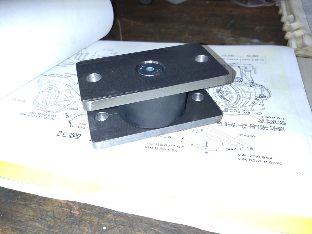

Die Motorlager kannst du in die Tonne treten. Kleben wird nicht halten, normal sind die Teile zusammenvulkanisiert. Vor dem gleichen Problem stehe ich auch, bei meinem ist eine Seite von ausgetretenen Diesel aufgequolen. Hab mir jetzt schon die Teile besorgt.
-Gummi Metallpuffer D60x30 mit beidseitig Innengewinde M10 á 9,12€
- Senkschraube DIN 7991 M10x16
- Flachstahl blankgezogen 60x8
In den Flachstahl kommen dann die Befestigungsbohrungen wie original und mittig eine Kegelsenkung für die Befestigung der Gummipuffer. Die Senkschrauben würde ich zusätzlich noch mit Loctite 243 sichern. Von der Höhe her ist das nahe am Original und immer wieder mit Normteilen reparierbar. Nach Gusto kann man den Flachstahl noch galvanisch verzinken.

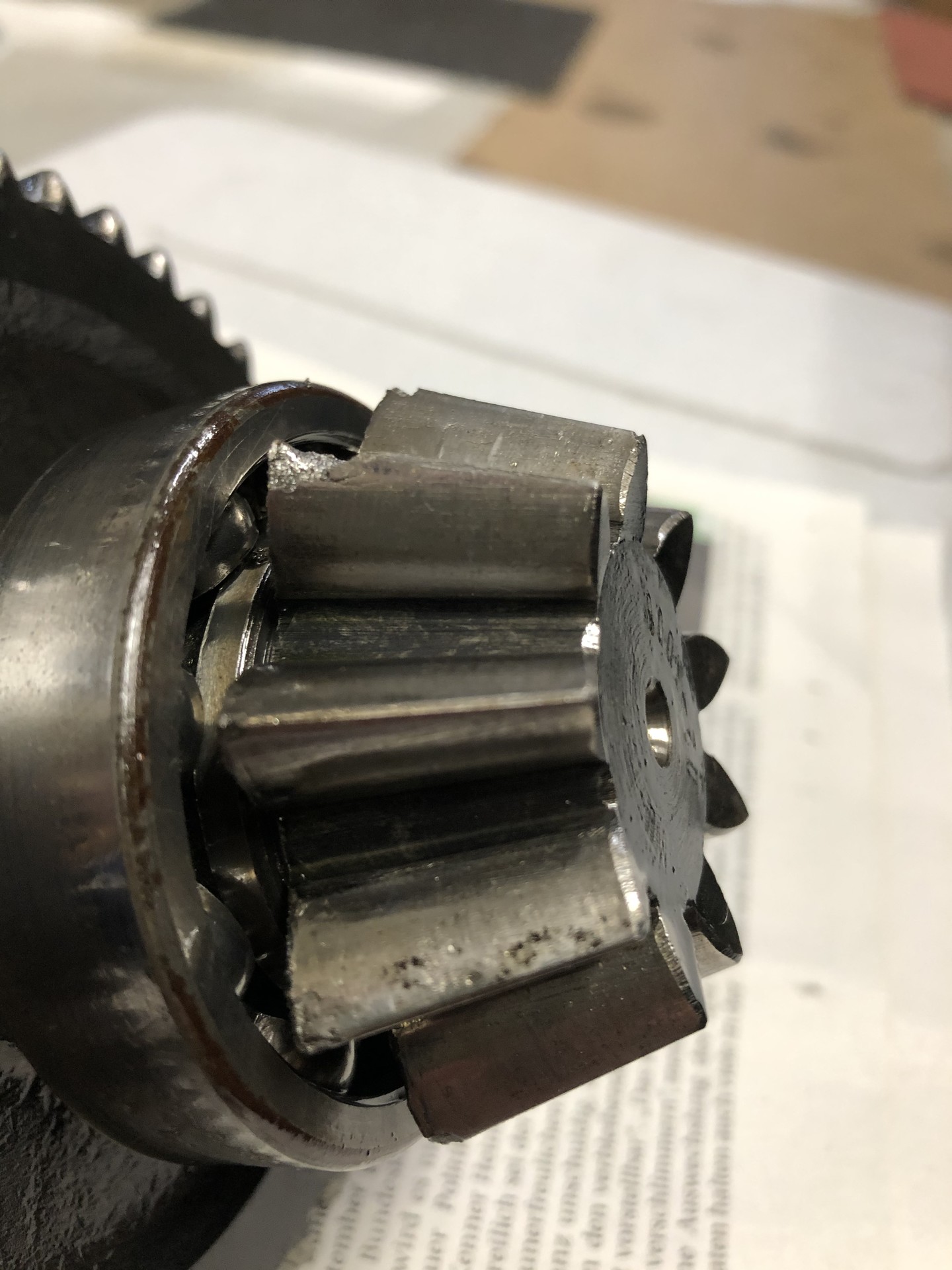

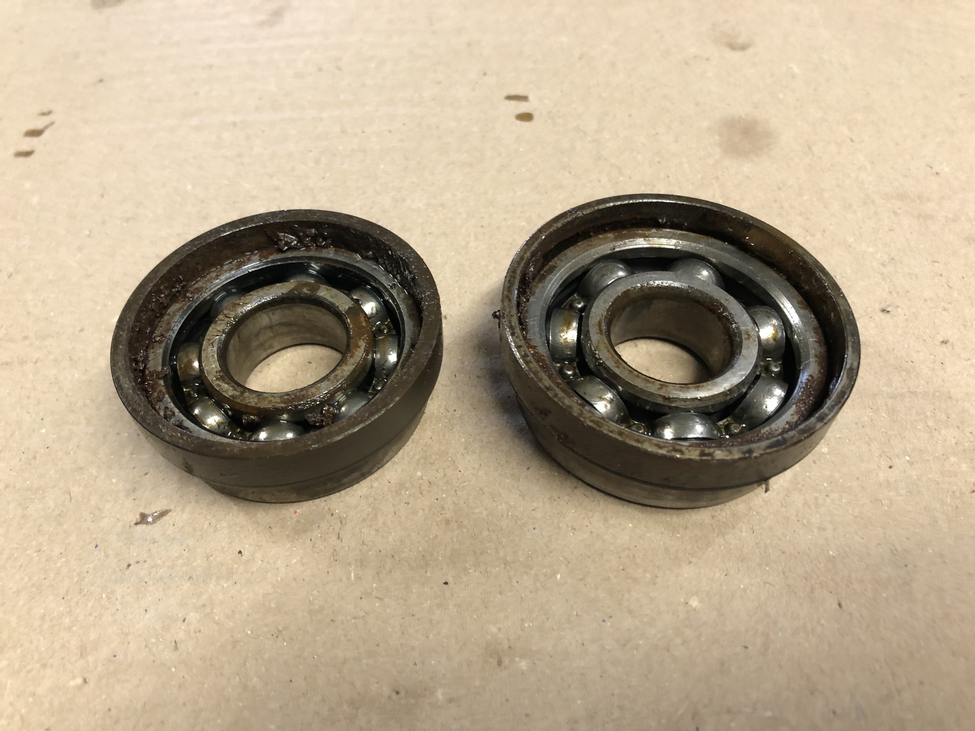

Heute haben wir mal unser Getriebe zerlegt. Die Kugellager machen zwar (bis auf eins) alle noch einen super Eindruck, aber wenn mans schon mal zerlegt hat, denke ich sollte man hier nicht sparen.
Ein Kugellager ; nämlich das vom kleinen Kegelrad, welches auf´s Differential geht; war total ausgeschlagen bzw hatte extrem Radialspiel. Ich vermute, das kommt einfach von den starken Radialkräften die dort seit 60 Jahren am Kegelrad bzw auf das Lager wirken. Zudem hat jenes Kegel-Zahnrad teilweise auch Karies, aber damit können wir leben; das ganze Getriebe erneuern ist ja auch wahnsinnig. So stark muss er bei uns nicht mehr arbeiten.

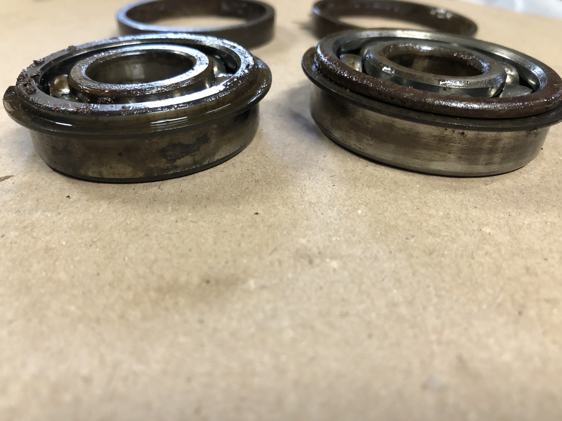

Übrigens;  falls jemand  sich auch schon gefragt hat, teilweise sind Kugellager verbaut, welche eine Nut sowie einen Sicherungsring montiert haben - die gibt es auch noch problemlos zu kaufen. Diese haben hinter der Normbezeichnung noch das Kürzel ´´NR´´ (Nut Ring). (siehe Bilder im Anhang)

Das sieht ja gar nicht mal so gut aus. Das Ritzel würde ich an deiner Stelle erstmal ordentlich reinigen, entfetten und anschließend Rissprüfen. Nicht dass sich da schon Risse durch die Randschicht ziehen. Wenn rissfrei, könntest die ausgebrochenen Stellen Laserauftragsschweißen lassen und händisch in Form schleifen.
Hab vorhin noch schnell einen Prototyp für's Motorlager gebaut. Hier mal die Lösung
