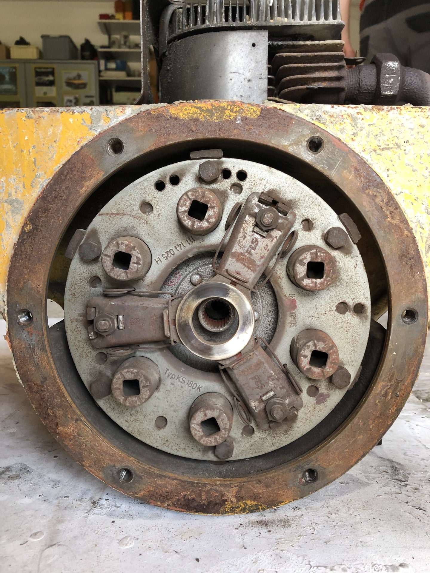

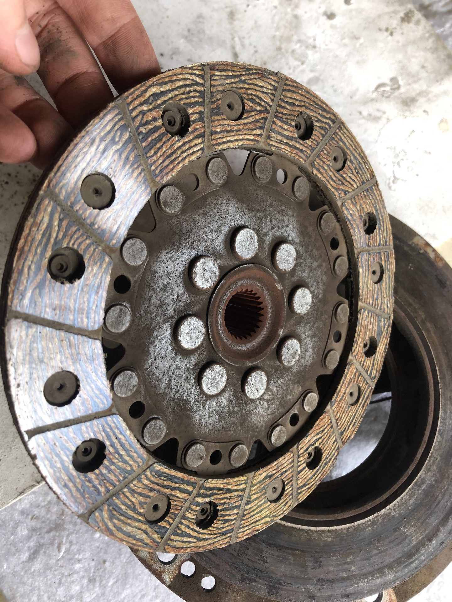

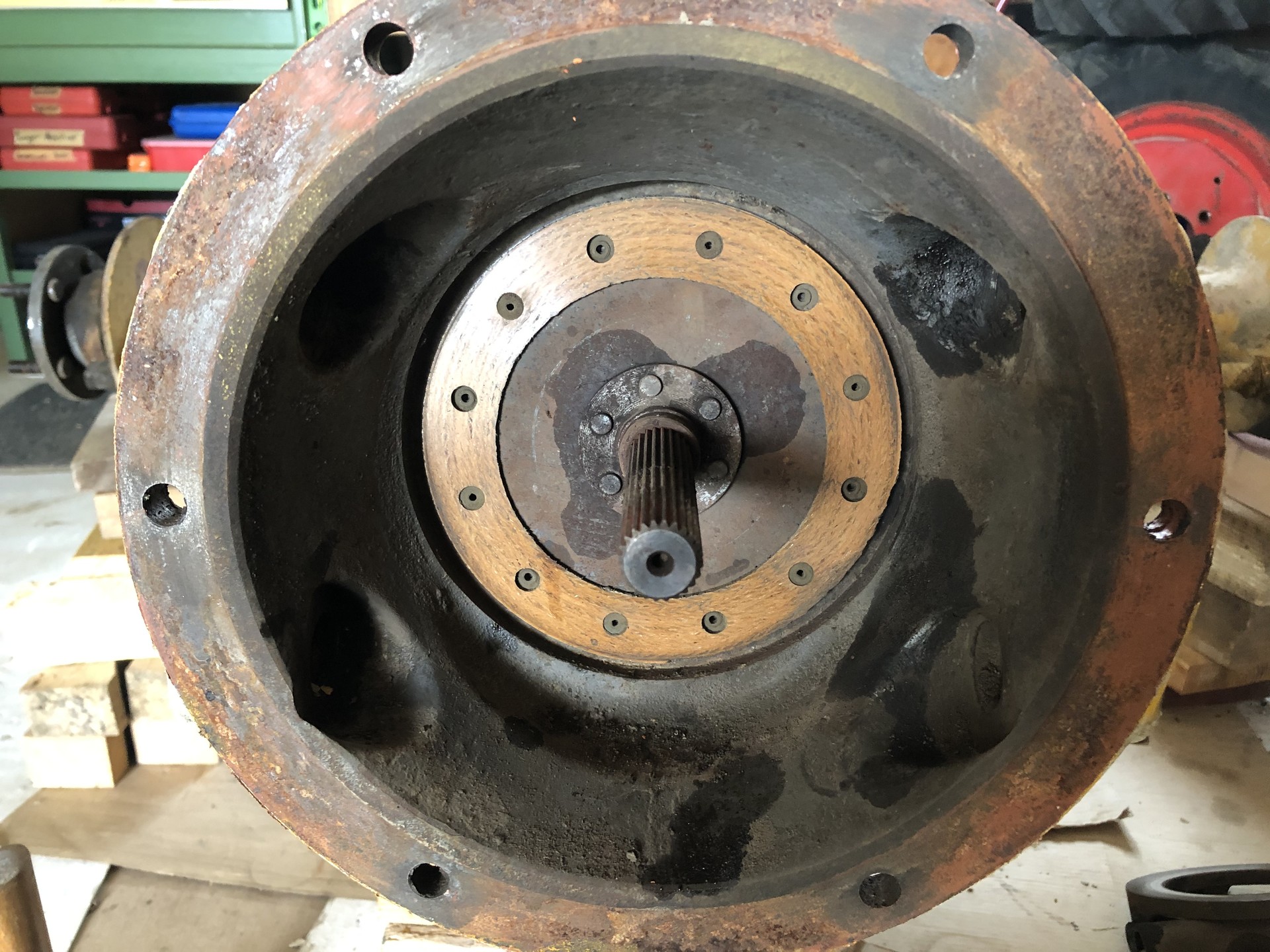

Grüß euch,

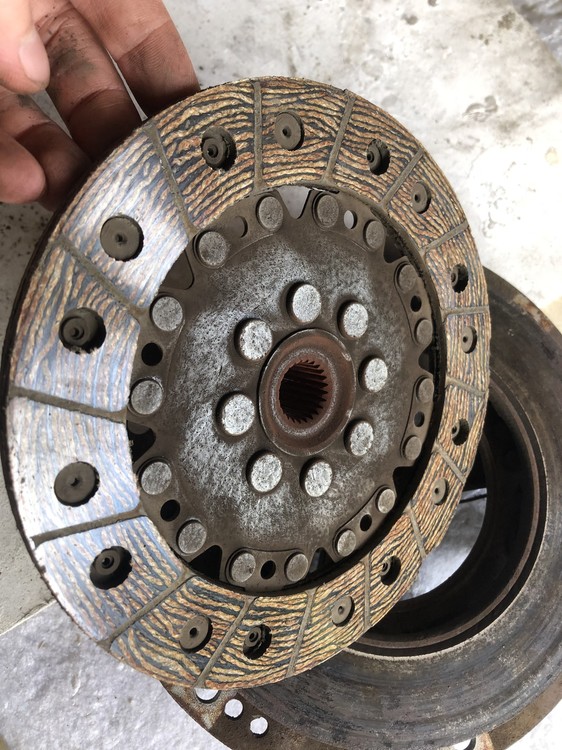

wir haben nun auch begonnen unseren Dumper zu zerlegen und restaurieren.
Bei voller Mulde und anfahren mit etwas mehr gas rutschte die Kupplung durch, man hörte jedoch direkt das es sich wahrscheinlich nicht um eine Verschlissene Kupplungsscheibe handelt, sondern eine ausgehärtete/verglaste Kupplung. Siehe Bilder.... Ist halt 60 jahre alt. Die Bremsscheibe sieht auch nicht mehr viel besser aus.
Beide Scheiben sind an sich identisch (logischerweise gleiche Verzahnung), lediglich der Durchmesser ist verschieden (180mm Kupplung und 160mm Bremse).
Kupplungsscheibe ist in unserem Fall folgende verbaut (Briggs&Stratton Benzinmotor)
Sachs Nr. (neue ET Nr.): 1864 121 536 (verbaut in DKW 1000 / DKW Munga etc)
Für die Bremsscheibe bin ich gerade noch auf der Suche nach einer Quelle für Ersatz.
Grüße Fabian

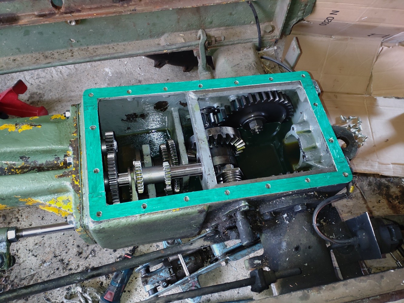

Erst mal hoffe ich das es euch allen gut geht in diesen Zeiten. Das trifft sich gut, das gerade wieder Schwung im Forum ist. Habe vor ein paar Wochen den überholten Hatz mit 12PS bei mir eingebaut, das möchte ich euch nicht vorenthalten 🙂 Leider habe ich nicht allzu viele Fotos gemacht, da ich ziemlich unter Zeitdruck war, der Dumper musste binnen 2 Wochen Feierabenarbeit für eine Baustelle bei uns fertig werden.
Gemacht habe ich:
- Motor final eingestellt, sprich Maximalfüllung der Einspritzpumpe sowie Maximaldrehzahl
- Kupplung getauscht, verbaut habe ich eine SACHS 1861280136, die passt exakt und ist gegenüber der Originalen mit einer Ruckdämpfung ausgestattet was dem Antrieb mit Sicherheit entgegenkommt. Das Ausrücklager habe ich vorsichtig geöffnet, also die Blechdeckscheiben abgehebelt, anschließend gereinigt und mit neuem HD-Radlagerfett wieder montiert, das läuft wie neu. Meinen Recherchen nach müsste das ein frühes Lager aus dem VW Käfer sein, die Profis reden da vom ungeführten Lager, das gab es nur in den ersten Jahren so. So ab Anfang oder Mitte der 60er kam dann das geführte Lager, das sieht anderst aus.

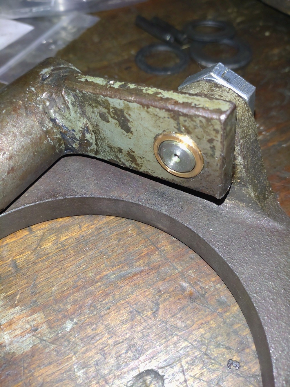

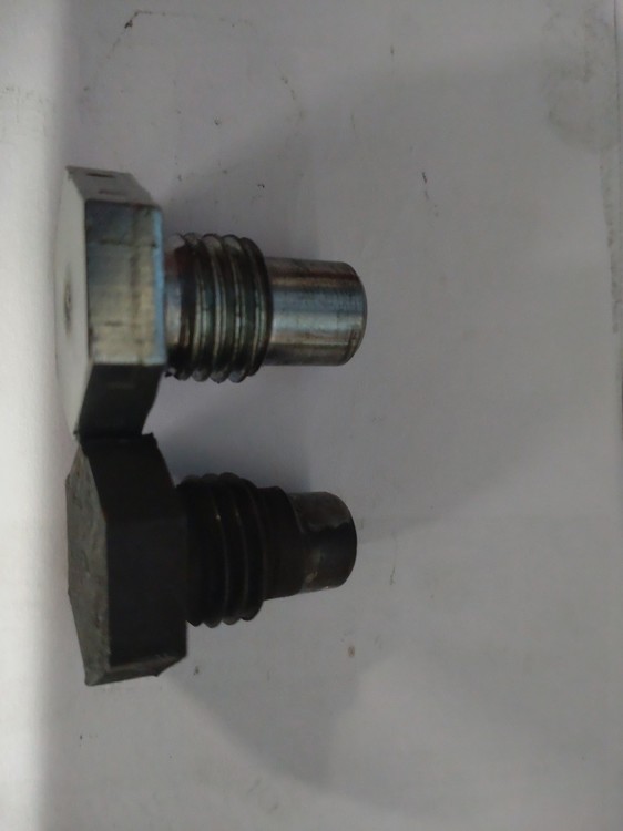

- Bremseinrückhebel ausgebuchst, das ganze hatte derart viel Spiel, dass es nur noch einseitig gedrückt hat. Den Ausrückhebel habe ich aufgebohrt und maßgefertige Bronzebuchse eingepresst. Die Betätigungsschrauben die dort eingreifen, habe ich auch neu und ein Stück länger gemacht (geringere Flächenpressung im Lager)

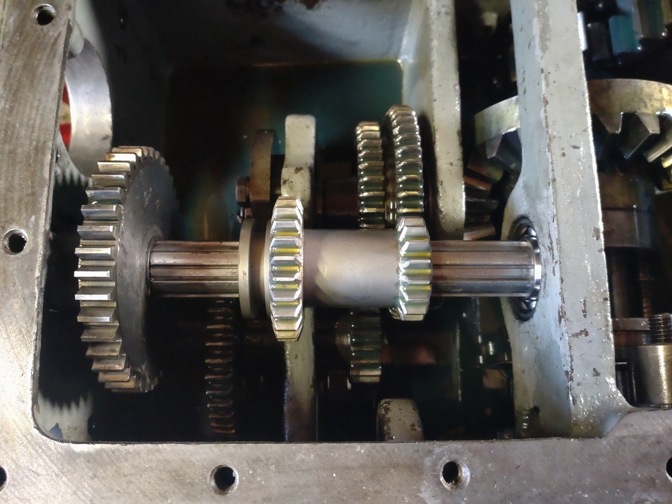

- Schaltrad getauscht, nachdem ich jetzt mal gut da ran gekommen bin
- Schaltstange neu gemacht, die alte war total verschlissen und verbogen. In den Getriebehals habe ich eine Führungsbuchse und Dichtung nachgerüstet, damit hat die Ölsauerei an der Schaltstange auch ein Ende. Außerdem ist der Getriebehals nicht mehr mit Schrauben befestigt, sondern mit im Getriebe eingedichteten Stiftschrauben und Muttern, das finde ich die bessere Lösung
- Auspuff auf Original zurückgebaut, da war doch glatt der Endtopf mit dem Rahmen verschweißt obwohl der Motor elastisch gelagert ist 😵

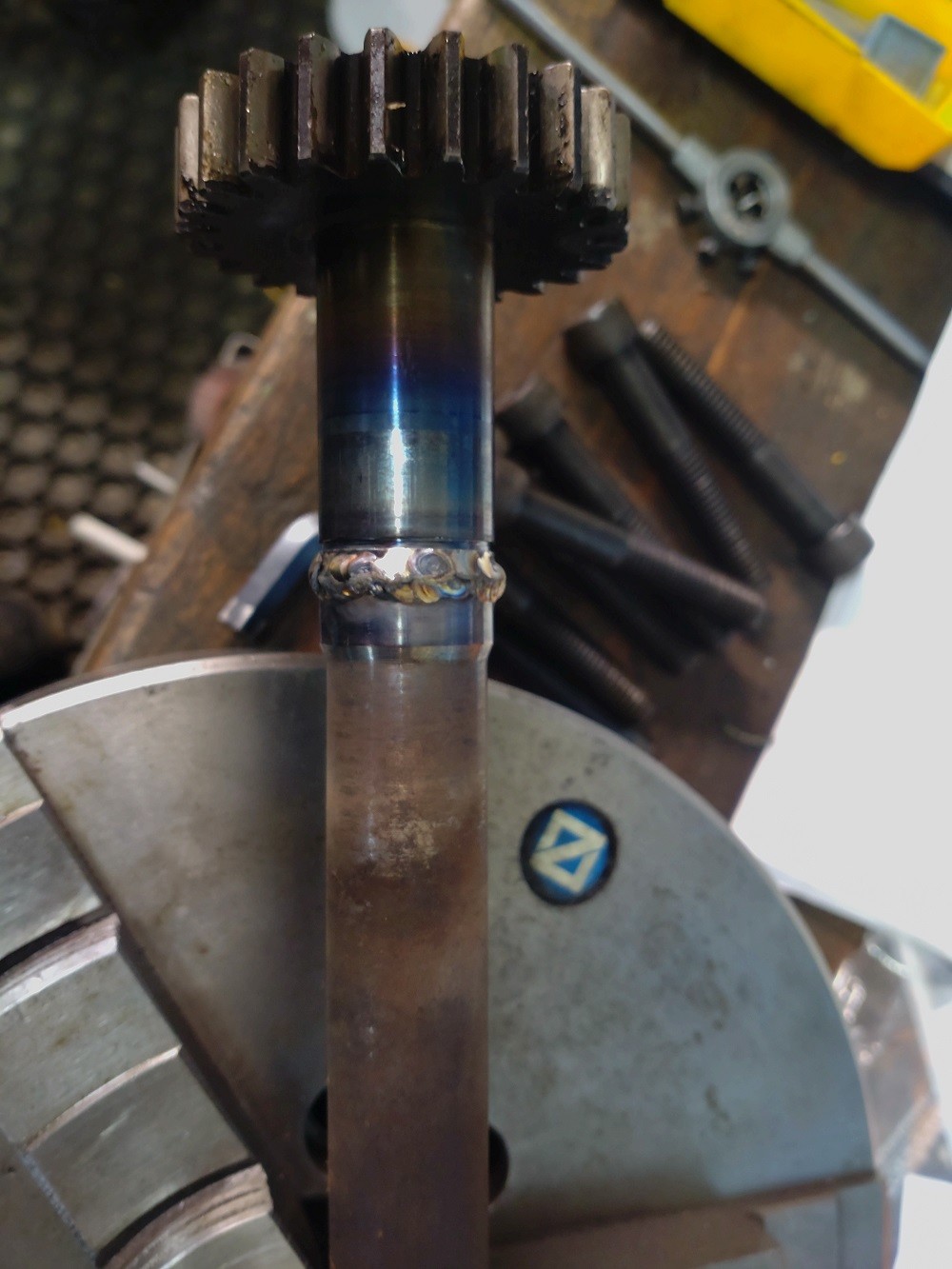

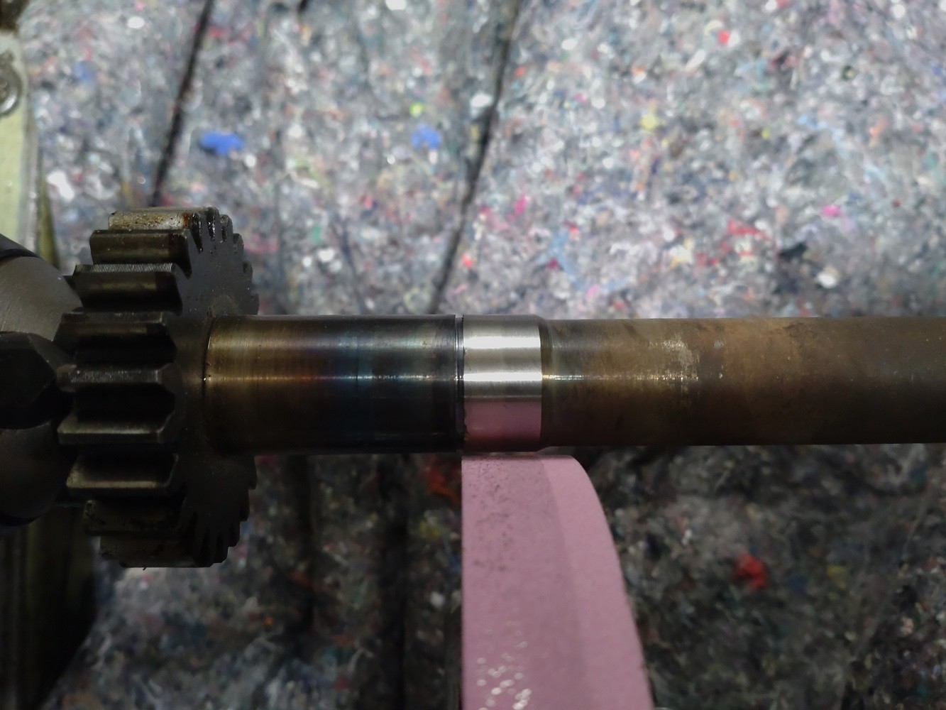

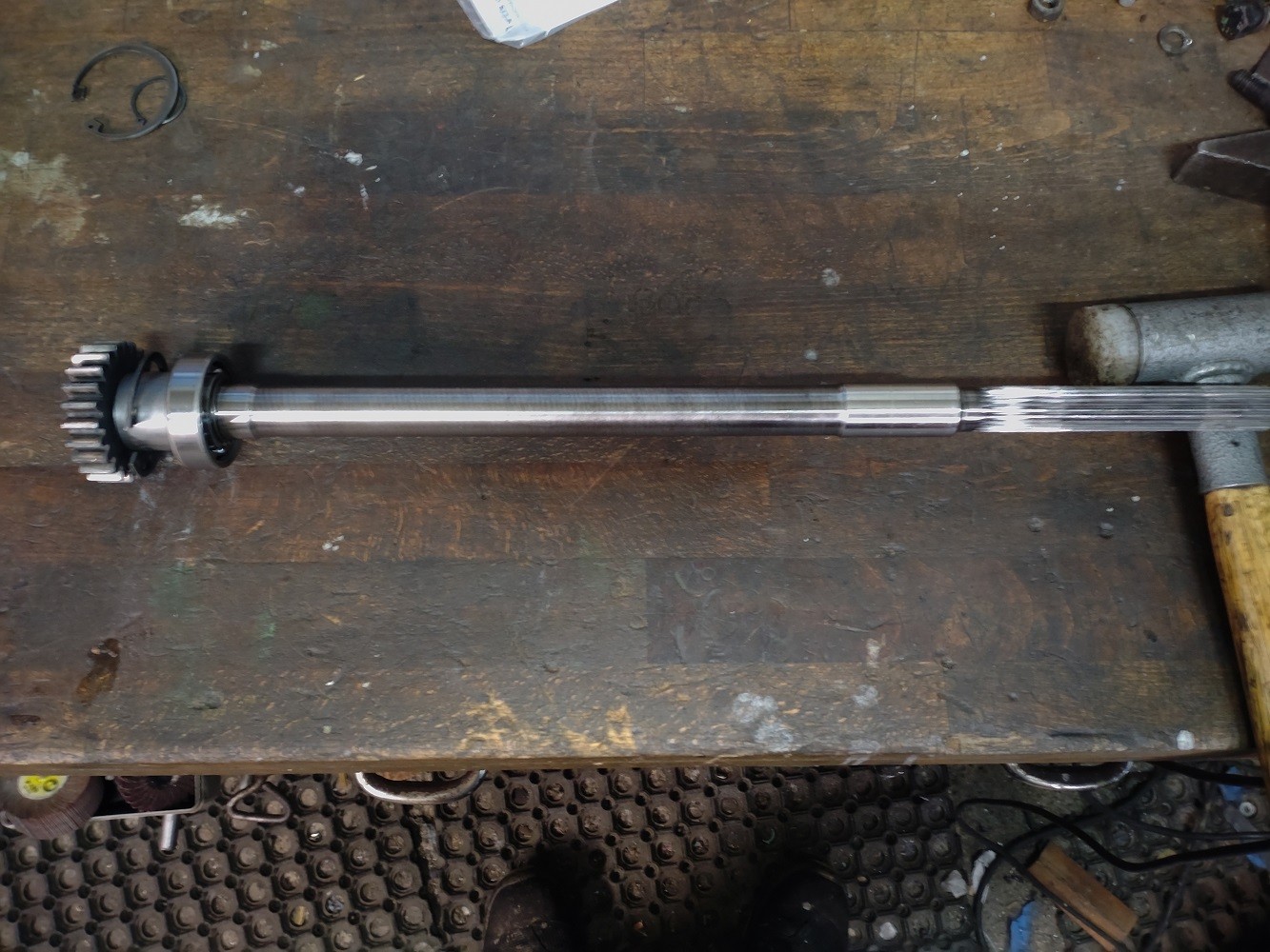

- Eingangswelle instandgesetzt, hier hatte sich der WDR schon 0,3mm ins Material gearbeitet, ein neuer WDR wäre da auch gleich wieder hin gewesen. Also erst eine kleine Nut in die Lauffläche gedreht, anschließend mit NiCr Hartlegierung WIG aufgeschweißt und wieder auf Maß rundgeschliffen. Denke das sollte wieder ein paar Stunden halten.
- Elektrik musste für den neuen Motor auch noch eingebaut werden, Vorglühanlage, Starter, Limaverdrahtung
Die Getriebebremsscheibe sah noch gut aus, die durfte nach Reinigung wieder rein.

Glaube es wird fast unmöglich neue passende Bremsbacken/ -scheibe zu finden. Ist aber auch gar nicht nötig, du kannst die Teile einfach neu belegen lassen. Das ist gar nicht mal so teuer. Habe vor ein paar Jahren die Backen meiner NSU Max mit Hochleistungbelegen versehen lassen, bei der Fa. Schöbel Bremsen in Nürnberg. Ohne Werbung machen zu wollen, aber die haben echt saubere Arbeit für nen fairen Preis abgeliefert. Die bieten auch das Neubelegen von Kupplungsscheiben an und nichts anderes ist die Bremsscheibe ja auch.

Mit neuem Schaltrad sollte Dein Getriebe jetzt für die nächsten 60 Jahre gerüstet sein... die restlichen Zahnräder sehen ja noch einigermaßen i.O. aus.
Auch der Wellendichtring für die Schaltstange ist eine gute Idee. Sowas in der Art hab ich auch schon angedacht. Wenn man Zugriff zu den notwendigen Maschinen hat ist das ja alles gut machbar.
