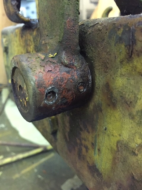

@Fabian: Danke für Deine motivierenden Worte. Sowas tut schon gut, vor allem dann, wenn ich erkenne, dass dieses Winterprojekt nicht mit einem Winter auskommt. Es geht mir alles viel zu langsam,  auch weil ich zu wenig Zeit dafür habe. Firma zum Quadrat, Bauernhof renovieren usw. Danke auch für den Tipp zum Ausrücklager.

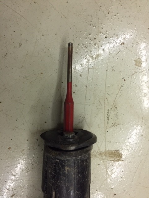

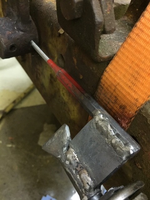

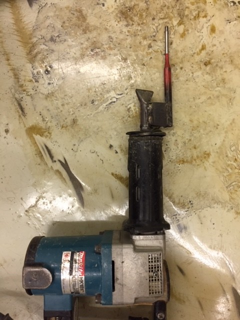

Ich bin zu vielen Teilen im Netz fündig geworden, wahrscheinlich auch zu den Bremsbelägen. Zum Austreiben der Federstahlstifte, auch an eher unzugäglichen Stellen, habe ich mir was überlegt. Der Splintentreiber direkt statt dem Stemmeisen hat mich echt überrascht, nach ca. 15 Sekunden bearbeiten ist der Federstahlstift wie eine Rakete durch die Werkstatt geschossen. 😊
Eines ist mir noch nicht ganz klar, im Betrieb sollte doch vorwiegend die Bremse über das Bremspedal/Kupplungspedal das Gerät bremsen und das sind dann nicht die Backenbremsen bei den Rädern, sondern die Bremse über den Antriebsstrang, wirksam bei eingelegten Gang. Der Verschleiß der Backenbremsenbremsbeläge ist auch nicht so schlimm. Sie sind nicht verglast und die Trommel hat keine Einlaufspuren.  Aber die ganze Mechanik dazu schaut nach 3 verbrauchten Dumperleben aus. Ich bleib drann.

PS: Diese Stemmmaschine begleitet mich seit den späten 80ern brav durchs Leben.

@Thomas_65  die Stemmaschine ist ja auch klasse, man muss nur Ideen haben 🤙 Gerade bei solchen festgerosteten Splinten etc.  Hast du schon eine Möglichkeit , bzw. Idee, was du mit den schwer beschädigten Zahnrädern machst? Bei einem deiner Getriebe war ja die komplette Verzahnung runterradiert.
