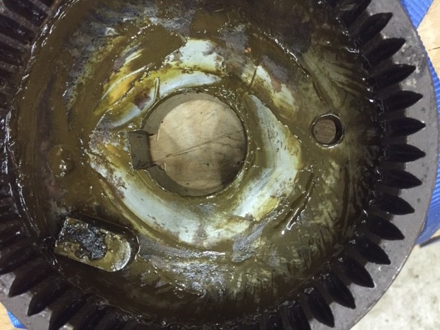

Lenkgetriebe heute doch noch geöffnet. Auf Seite 4 sieht man jenes vom Hannes, da wurde bereits um 180 Grad verdreht. Dazu muss auch die Nut vorhanden sein. Original gibt es die Nut offenbar nicht, da wurde beim Hannes seinem Gerät ev. schon nachgearbeitet. Die Zahnradzähne bei meiner Lenkung zeigen leicht Verschleiß, nicht so schlimm wie beim Gerät vom Hannes. Wahrscheinlich lasse ich das unbehandelt, bin aber noch nicht sicher. Jetzt wo alles offen und zerlegt ist....Hmm.  Der Wasseranteil zum Schmierfett hat auch  etwas Rost erzeugt.

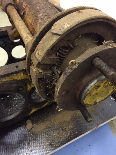

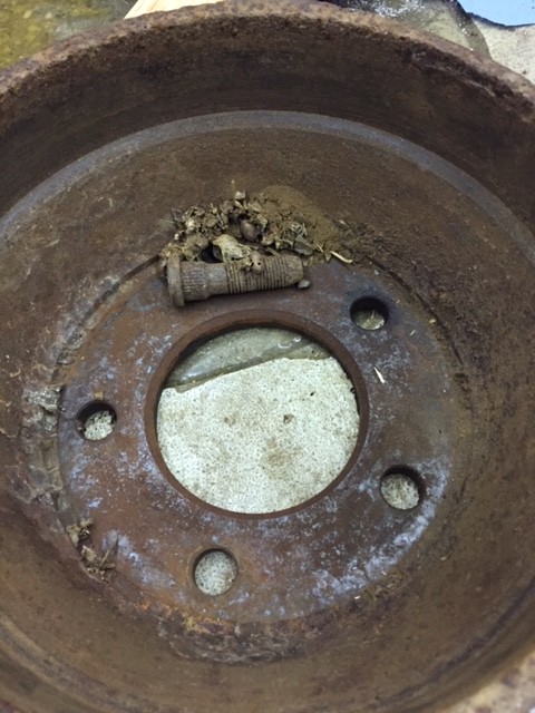

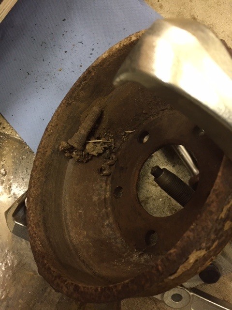

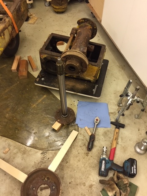

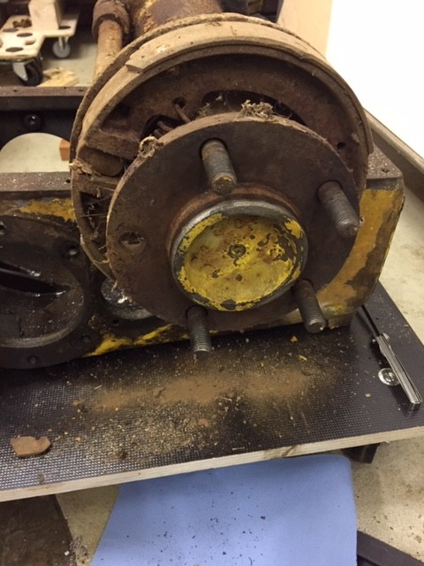

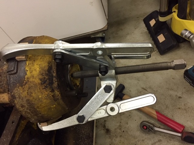

wieder am Gerät, habe ich die Bremstrommel im Visier. Mit dem Abzieher und dem Schlagschrauber habe ich die Bremstrommel nach zärtlichen Erwärmen unter heftigen Protest der Bremstrommel in Bewegung versetzt. Der Protest bestand aus einem ohrenbetäubenden Knall, als sie sich löste. Die vermeintlich abgerissene Schraube ist wieder aufgetaucht, Reste der abgebrochenen Bremsbeläge ebenso. Sorry wenn ich die den Verlauf auf mehrere Beiträge aufteile, alles in einem Betrag gestopft, erzeugt bei mir eine Fehlermeldung. Es geht gleich weiter.

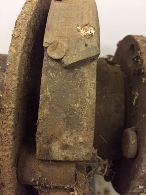

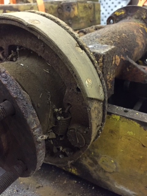

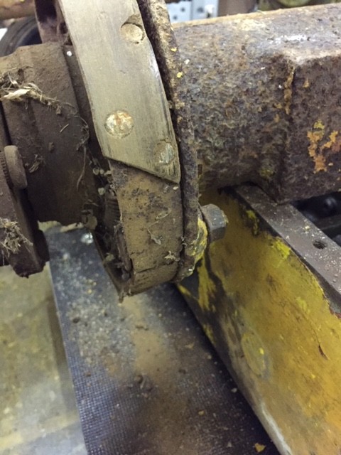

Grüß Euch,

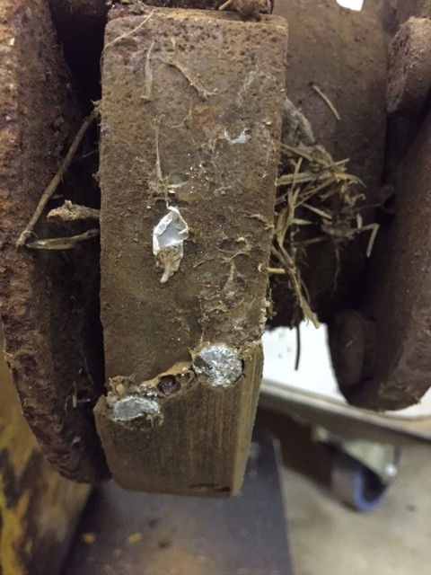

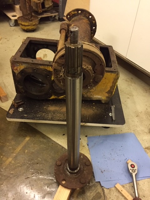

Bremsbeläge wie zuvor beschrieben, wobei nicht alle abgebrochenen Teile auftauchten. Wo auch immer die hin sind, überrascht hat mich die Achse. Nach der Wassermenge beim Öl ablassen habe ich da wesentlich mehr Rost erwartet. Insgesamt wird die Halbachse wahrscheinlich unbrauchbar oder schwer sanierungsbedürftig sein, die Bremswelle läuft in einem Oval und lässt sich mit samt den Bremsbelägen gute 4 mm auf und ab heben. Also das Ergebnis keiner Schmierung an dieser Schmierstelle, Schmiernippel fehlt auch.

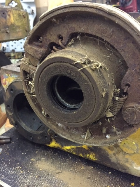

Grüß Euch,

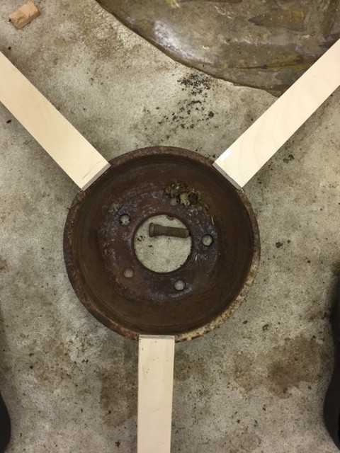

Hut ab vor dem Wellendichtring, der hält schon länger dicht, wie ich alt bin 😊 Den Wellendichtring habe ich im Netz noch nicht als verfügbar identifiziert. Wenn da jemand einen Tipp hat, Bitte Danke. Etwas gemein finde ich die Verstärkungen auf der Bremstrommel zum Ansetzen des Abziehers. Ich habe euch das markiert, ist leider nicht so gedrittelt wie mein Abzieher. Da wurde bei der Produktion schon der Werkzeugverkauf mit eingeplant, oder die Abzieher von damals waren so gebaut. Beim Rahmen war ich noch nicht drann, hab mir aber zum Austreiben der Stifte für meine alte Stemmmaschine was spezielles bauen lassen. Last euch überraschen.....
