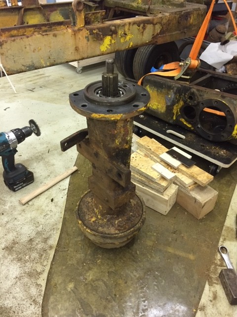

@Hannes: Ich habe den E89 nicht zum Laufen gebracht und daher bei abgesenkter Hydraulik den Getriebedeckel "geöffnet", also nur zur Seite gedreht. Primär und Sekundär sind zum E85 gleich. Ich vermute, dass Unterschiede im Antrieb den Benzienern mit anderem Drehmoment und Drehzahlverlauf geschuldet sind. Oder auch der Maximalgeschwindigkeit in unterschiedlichen Ländern, 6/10 km/h.
Heute habe ich eine Halbachse demontiert, auch hier unverkennbar die Matallspäne, die dort keiner braucht. Zur weiteren Demontage brauch ich einen dreiarmigen Abzieher mit 250 mm. Wenn ich den habe, kann ich die Bremsbeläge bei Tageslicht begrüßen, wenn sie noch vorhanden sind 🙂

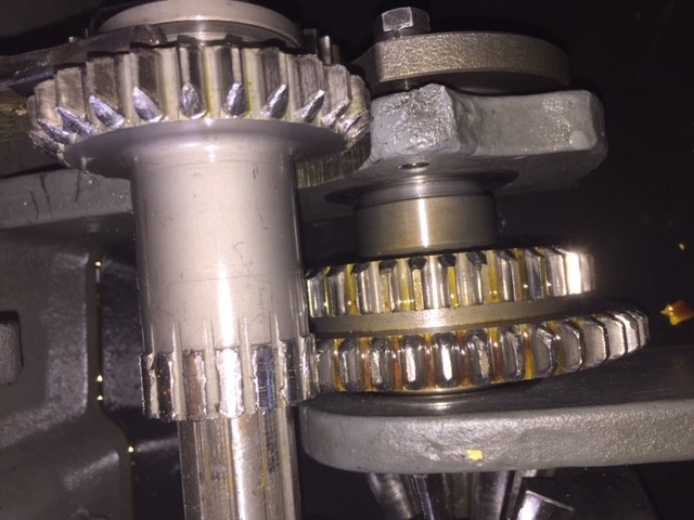

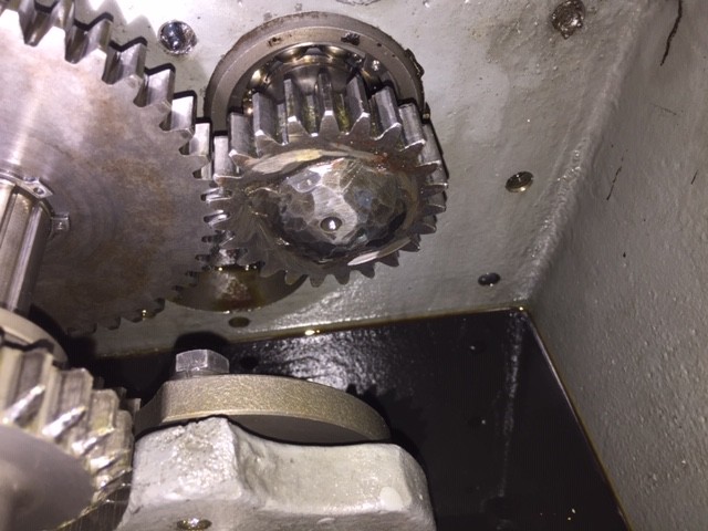

Grüß Euch,
wollte ich auch noch hervorheben: man beachte die Zähe vom ersten Gang. Exakt das gleiche Bild wie beim 3-Rädrigen. Die Geräte kommen zwar aus verschiedenen Himmelsrichtungen, könnten aber trotzdem den gleichen Fahrer haben 🙂

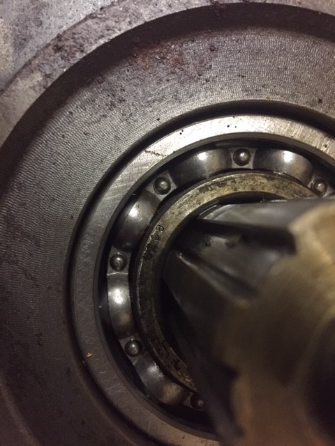

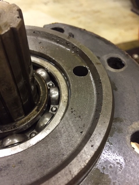

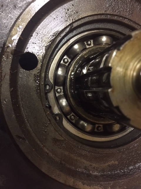

Grüß Euch,
ich habe auch die zweite Halbachse runter, fragte mich aber bei der ersten, warum da so viel Längsspiel vorhanden ist. Ihr seht es an den Bildern, Metallspäne ist mittlerweile eh ein Pflichtbeitrag, aber die eine Achse hatte gar keinen Sicherungsring für das Lager verbaut 😮.
Die zweite Achse, wie vieles andere auch, war mit unterschiedlichen Schrauben (ich meine damit den Schraubkopf, 19er oder 22er -Schlüssel) und unterschiedliche Länge verbaut.
Ich wundere mich mittlerweile über nichts mehr, was ich beim Zerlegen so finde, und weiß auch, dass die Aktion "Alles Zerlegen" garantiert keine Fehlentscheidung war.
