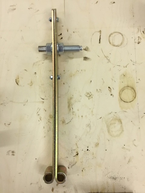

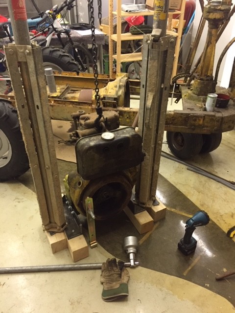

vielen Dank nochmal für die Doku, ich habe eine riesen Freude damit. Die Bilder zeigen die Demontage der Schwungscheibe meinerseits mit Stützen, womit der Motor gegen die Betondecke der Werkstatt fixiert wird. Mit Baumarktteilen wird die Schwungscheibe dann gegen Drehen gehindert. Danach war nur mehr ein Kraftakt von Nöten um die Schraube zu lösen.

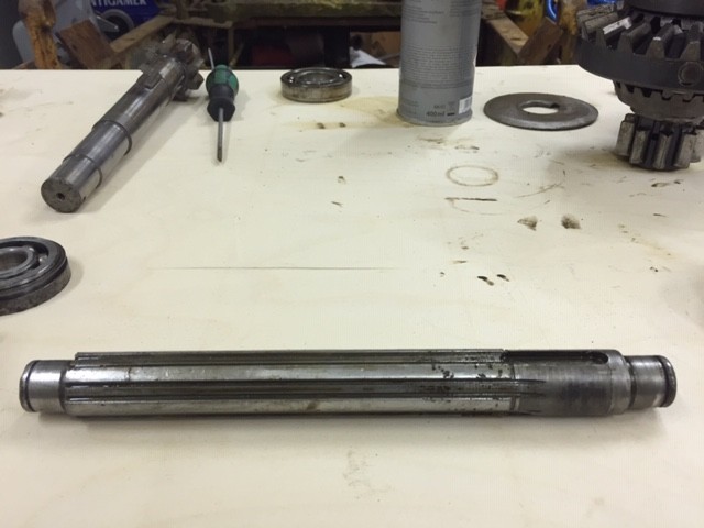

Die Keilwelle ist von den Kugellagern jedoch eingeschlossen. Da reicht aber eine "ein Mann Befreiungsaktion" 🙂 Weiteres kommt nachfolgend.

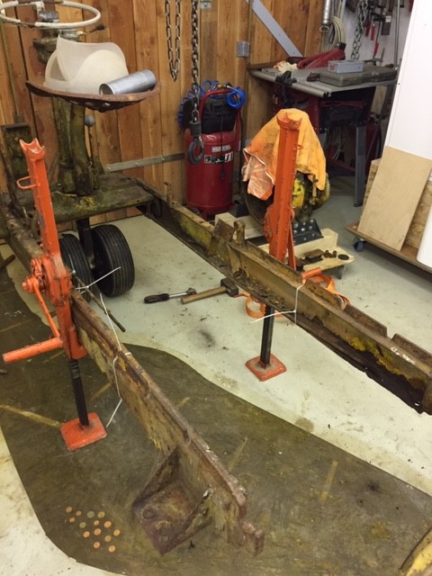

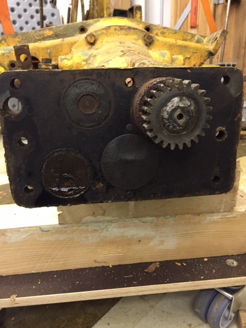

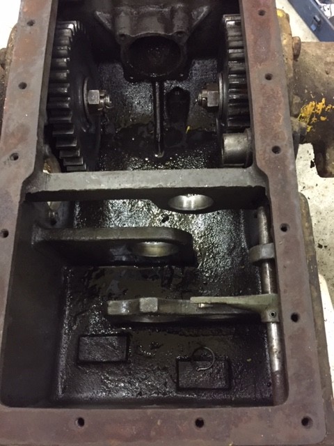

die Antriebseinheit wurde vom Rahmen getrennt. Beim Zerlegen dafür gab es für mich bereits etliche Indikatoren, letztendlich alles zu zerlegen. Sicherungsringe die zu flüchten versuchten, Teile die entgegen der Explosionszeichnung gar nicht vorhanden waren, da ist im Getriebe mehr als nur gepfuscht worden. Wie auch immer, es ist eigentlich kaputt und egal was ich jetzt noch mache, es ist ja schon kaputt. Ich bin aber bemüht, dass es es jetzt wieder bergauf geht.

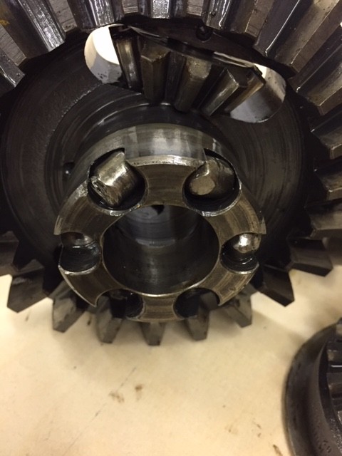

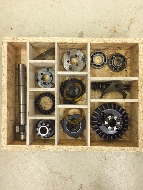

Sollte jemand den Fahrer meines Dumper kennen, ich wollte dann doch kurz mit über den Einsatz der Diiffsperre plaudern 😉 Was hier aussieht wie Patronenkugeln sind die Reste der Diffsperre. Bin echt sprachlos und hab jetzt den leisen Verdacht, warum das Gerät so lange in der Ecke stand. Zur besseren Übersicht und Ordnung habe ich für die Einzelteile des Getriebes einen Minimallageraum gebastelt, quasi einen einen Schlafsaal für das Getriebe.

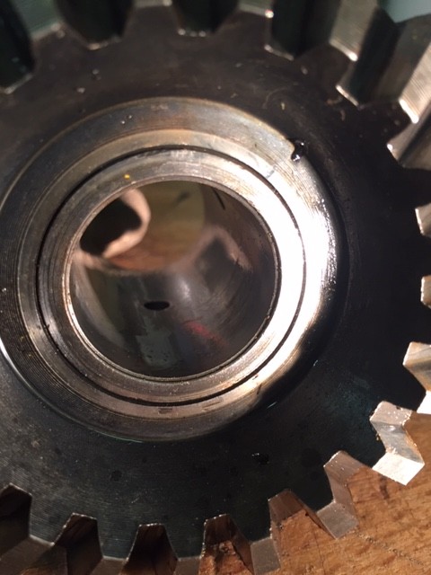

An dieser Stelle noch ein Hinweis. Das Kegelrad vom Diff hat 3 Schmierlöcher, da es auf der durchgesteckten Welle freudig und geräuschlosdrehen soll. Alle 3 Löcher waren weit über 50% zugewachsen. Mit dabei waren auch unzählige metallische Kleinteile, die unaufgefordert dort parkten. Wer jetzt viel Metall von Zahnrädern oder der Diffsperre vermisst, ich weiß, wo sich die Teile verstecken.

Das Getriebe schaut optisch gut aus, der Schein trügt.
Es gibt kein einziges Kugellager im Getriebe, dass geräuschlos dreht, an jedem Kugellager sind Metallpartikel erkennbar.

Der Rahmen ist mehrfach gerissen und mit Metallauflagen verschweißt.
