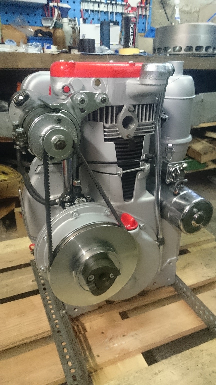

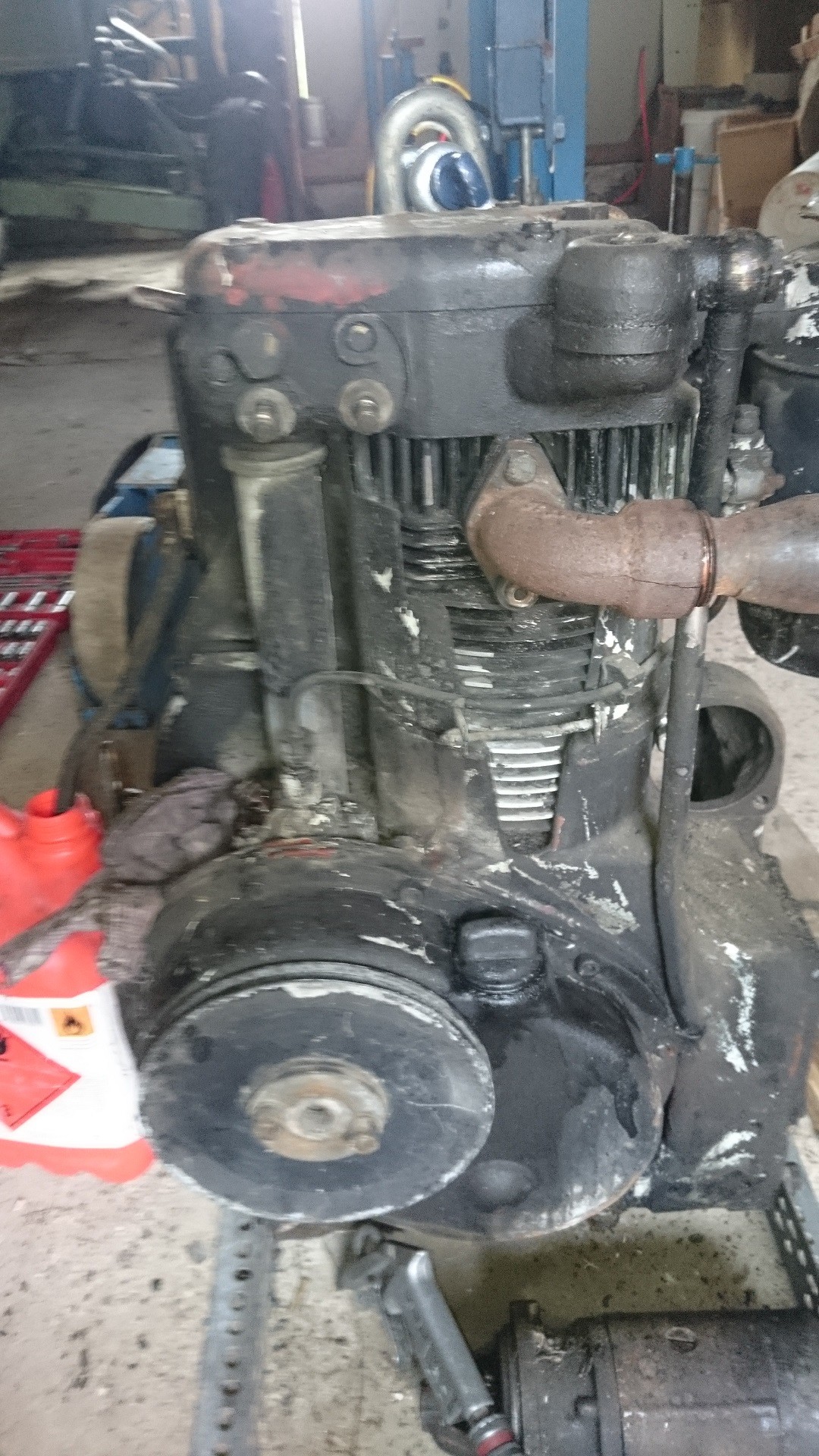

War das letzte Jahr auch nicht ganz untätig, bin günstig an einen Hatz E89FG gekommen, hier mal das vorher/ nacher Ergebnis.
- komplett entlackt/ entrostet/ gereinigt
- Übermaßkolben
- neue Ventile + Führung + Ventilschaftdichtung nachgerüstet
- neue Lager
- Düse und Einspritzpumpe überholt
- Förderbeginn und Nutzhub eingestellt, wobei ich da nochmal ran muss
- Lima und Anlasser überholt in Chrom
- neue Startklaue aus dem Vollen zerspant
- KW + NW + Stößel + Kipphebel plasmagehärtet
- Kleinteile verzinkt oder verchromt oder zinkphosphatiert
Die Ersatzteilversorgung für Hatz ist in der Tat recht gut.

Nachdem sich meine Schockstarre gelöst hat, bin ich mit den vorher/nachher Bildern deines Motors zu meiner Frau gegangen um es ihr zu zeigen. Dazu sagte ich, dass der Motor jetzt in eine Vitrine gehört. Sie meinte dazu relativ trocken: Ein Motor gehört nicht in die Vitrine, der muss laufen. Ich fürchte du siehst das genau so 🙂 Einfach eine tolle Arbeit.
