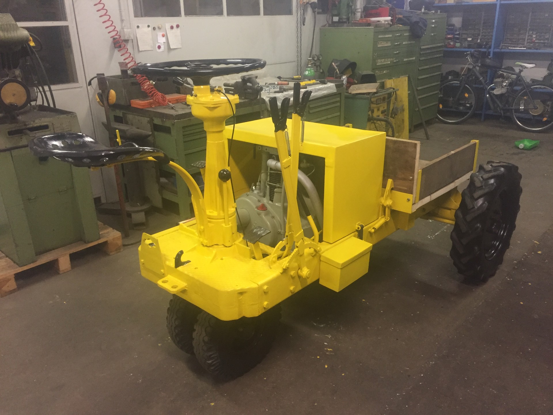

Hier noch Bilder unter dem Thema vorher.. und nachher
Hallo,
schön das noch ein Dumper Fahrer hier hergefunden hat. Toll hergerichtet. Sieht gut aus.

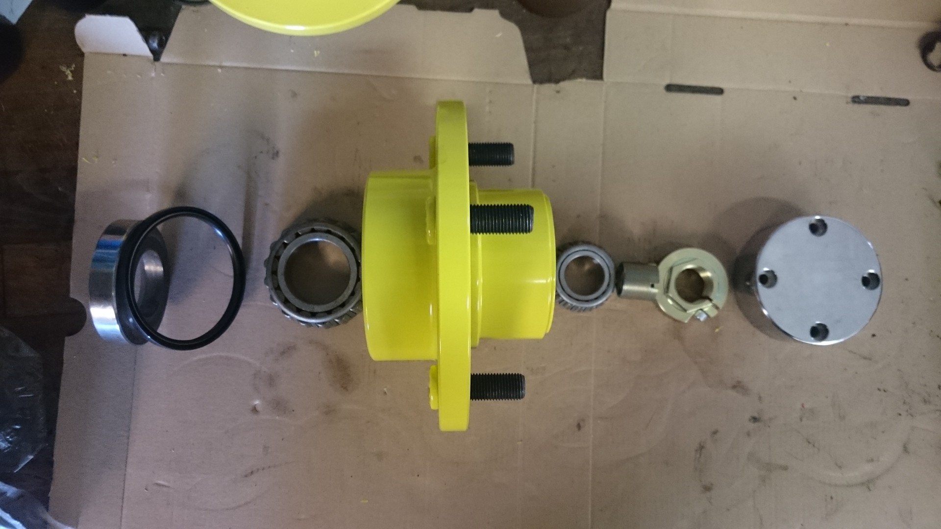

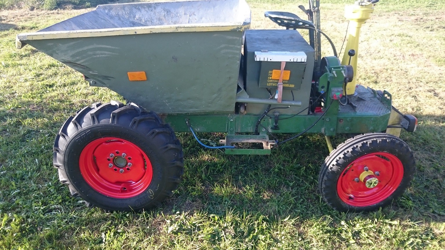

- Felgen auf Antriebsachse geändert von 6.00-16 auf 7.50-16, habe dafür Anhängerfelgen von Bohnenkamp umgebohrt und selbst gedrehte Zentrierscheiben dahintergelegt
- Felgen auf der Lenkachse sind getauscht, habe passende Schlepperfelgen in Originaldimension 3.00-15 gefunden und aufgearbeitet, bei der Gelegenheit sind auch die völlig ausgeschlagenen Guss-Radnaben rausgeflogen. Ersetzt sind die jetzt durch neu konstruierte Naben aus Stahl, die besitzen jetzt einstellbare Kegelrollenlager anstatt der Rillenkugellager
und so sieht das dann aus
Gruß
Hannes

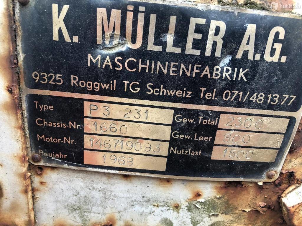

Die Neugier hat mich gepackt, wollte desshalb wissen, ob mein Dumper jemals in der Schweiz oder im Fürstentum Lichtenstein eingelöst war oder nicht. Die Nachforschung beim Strassenverkehrsamt ergab, dass mein Dumper nie eingelöst war. Grundsätzlich wäre es jedoch auch heute noch möglich ein solches Gefährt mit Typenschein X auf die Strasse zu bringen.
Auf einer Verkaufsplattform in der Schweiz fand ich das angehängte Bild. Typenschildes eines P 3 von Müller in Roggwil mit Jahrgang 1968
Gruss Andres

Das Foto von dem Typenschild ist ja Gold wert, habe ich schon lange danach gesucht, bei meinem Dumper fehlt es leider schon. Mit dem Foto als Vorlage könnte ich das mal nachfertigen lassen.
