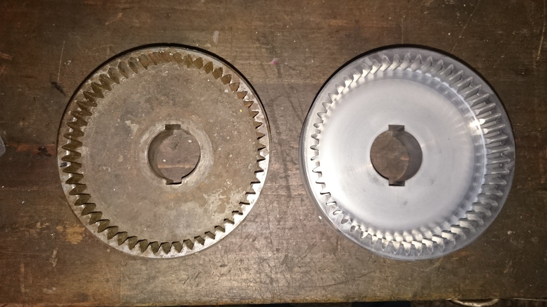

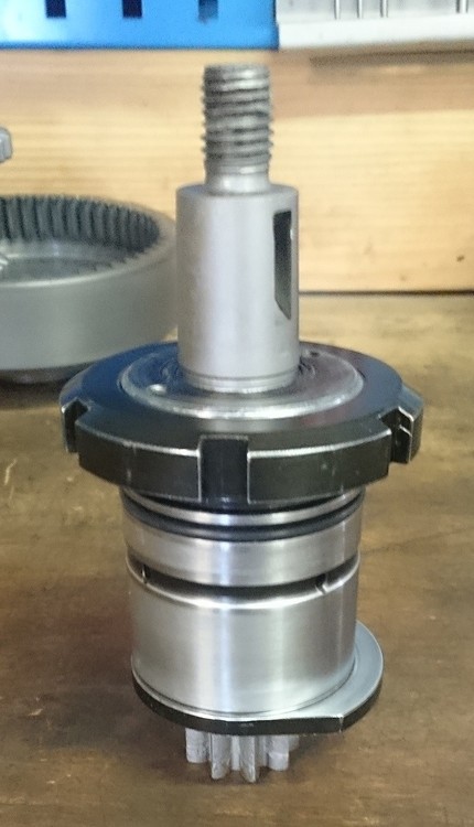

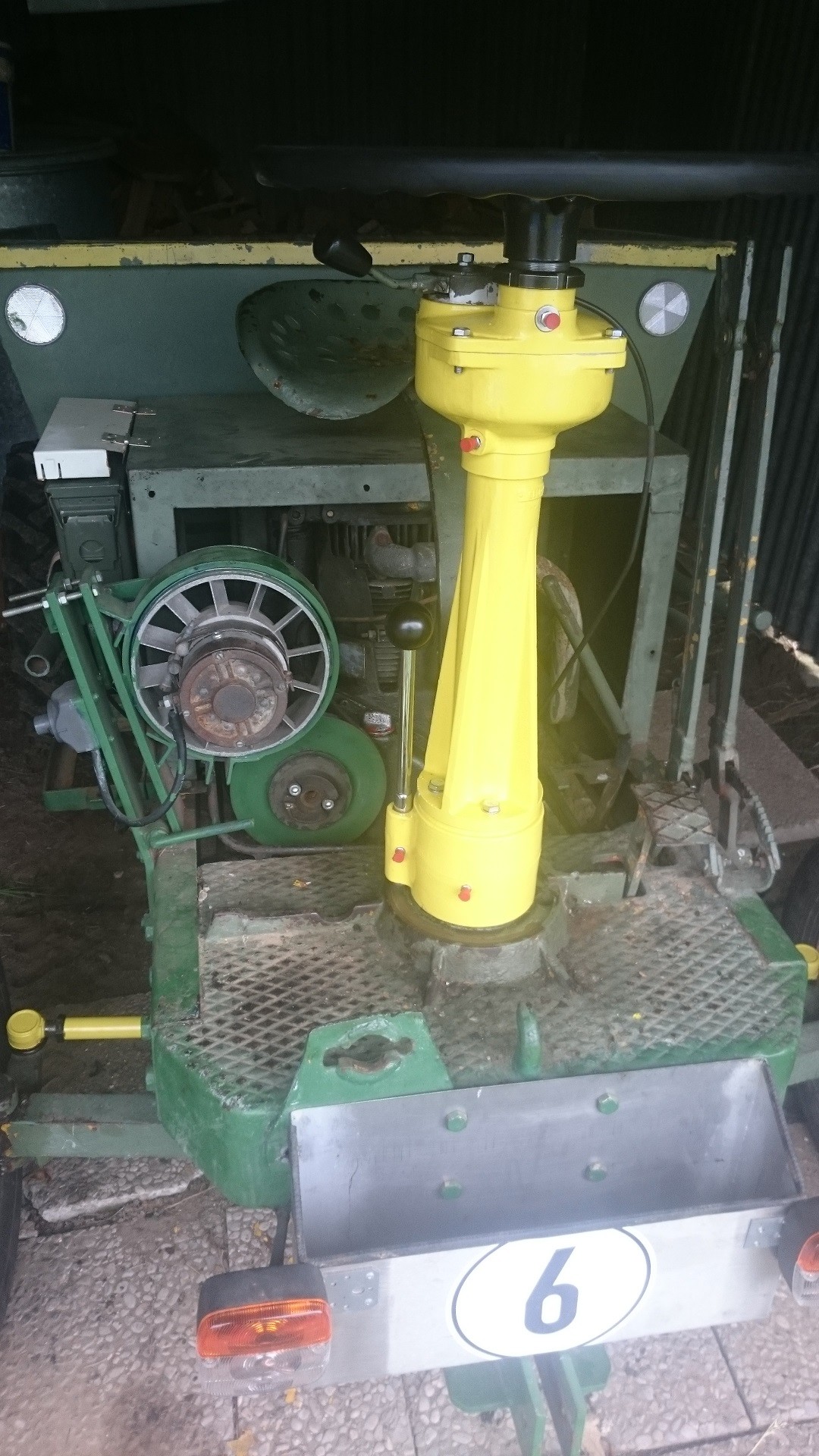

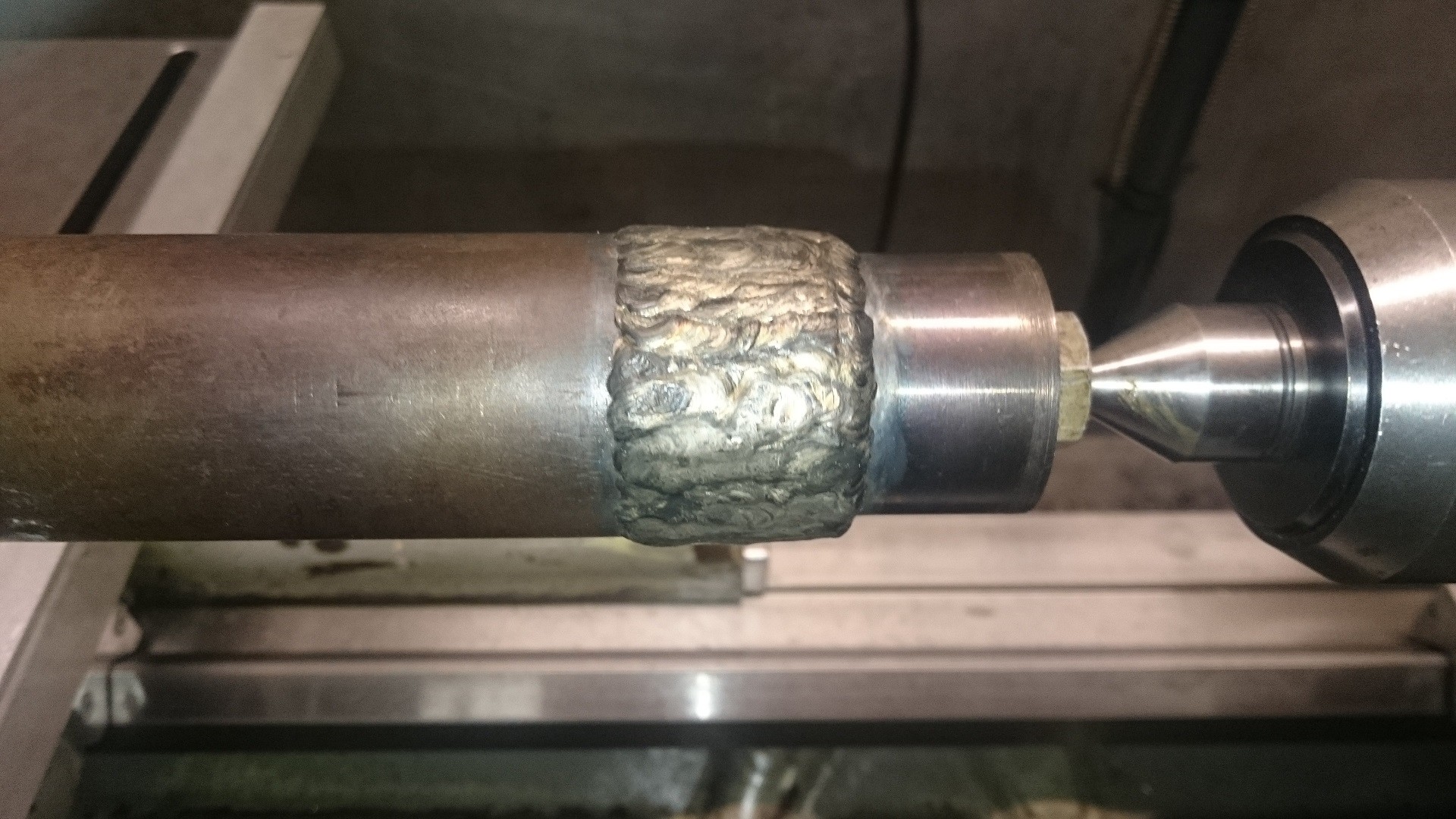

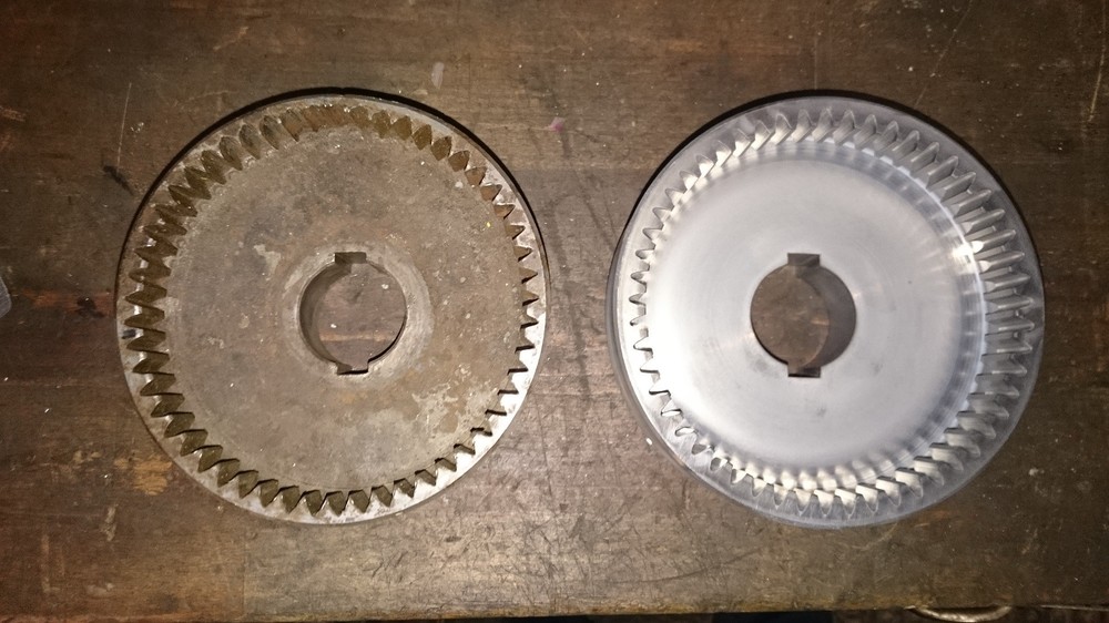

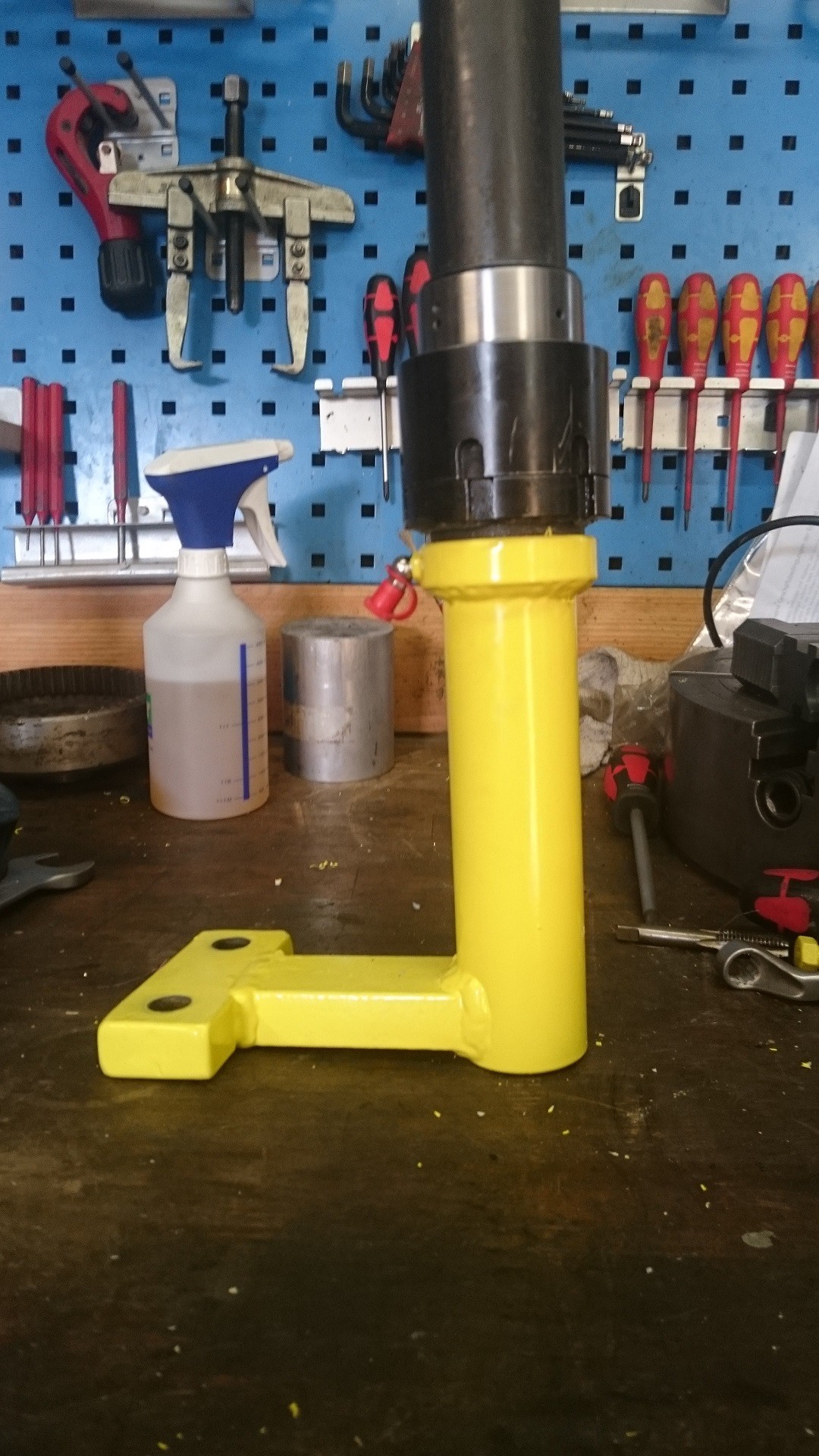

Hier gibt´s mal wieder neues aus der Werkstatt:
- oberen Lagersitz am Lenkrohr mit verschleißfestem NiCrMo aufgeschweißt
- untere Lagerung des Lenkrohr umgebaut um das Axialspiel einstellbar zu machen, zusätzliche Schmierung vorgesehen und ein neues Gleitlager mit Axiallabyrinth zu Abdichtung eingebaut
- neues Hohlrad aus vergütetem Nitierstahl + Plasmahärtung angefertigt
- den völlig ausgeschlagenen Deckel des Lenkgetriebes habe ich ausgespindelt und eine exzentrische Hülse mit geänderter Lagerung konstruiert, jetzt lässt sich im montierten Zustand das Zahnspiel einstellen, was mit den neuen Spurstangen eine sehr präzise Lenkung ergibt
-  zu guter Letzt, Gehäuseteile gestrahlt und lackiert, Einzelteile zinkphosphatiert, verchromt oder verzinkt und ein originalgetreues Lenkrad verbaut
Ein gebrauchter Hatz E89 FG und ein Satz Felgen haben mittlerweile auch Einzug in die Werkstatt gefunden, dazu ein ander mal mehr...

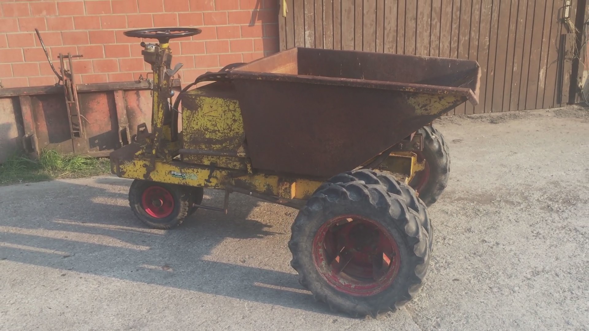

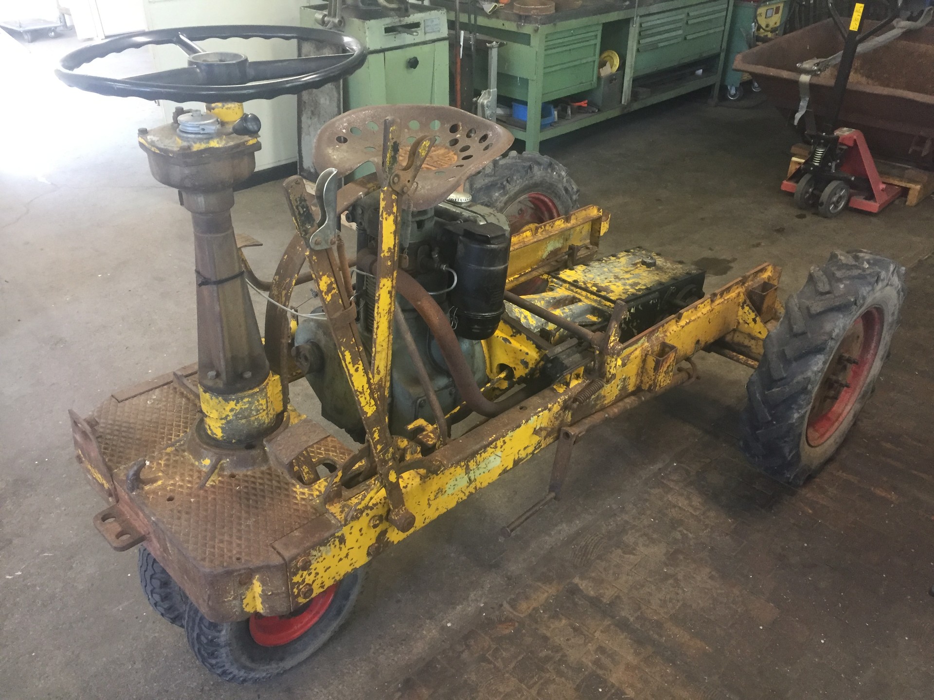

Guten Abend zusammen
Seit einiger Zeit bin ich am aufarbeiten und herrichten eines HERKULES Dumpers und als Gast aus der Schweiz immer mal wieder unterwegs im Bauforum. Jetzt war es an der Zeit zum Anmelden als Mitglied. Zum Gefährt: Fabrikat vermutlich Müller P3. Fahrgestell Nr. 1100   Motor: Hatz Diesel E85 FG (Flanschmotor, Grauguss) Jahrgang 1962. mit Doppelradbereifung und Kippmulde. Es freut mich sehr, dass doch etliche solcher Fahrzeuge liebevoll gepflegt werden in der heutigen Zeit. Vor kurzem ist mir ein erster Fahrzeugausweis unter die Augen gekommen. Ein HERKULES Jahrgang 1967 mit Benzinmotor, eingelöst als landwirtschaftliches Fahrzeug im Kanton Tessin. Dies hilft die Frage nach der Strassenzulassung in der Schweiz klären. Kann es sein, dass Müller die Bezeichnung P2 für das Model mit einfacher Bereifung der Antriebsachse und P3 für das Model mit Doppelbereifung verwendete gemäss Prospekt ? Frage an Dumper, Trägt der abgelichtete Prospekt ein Jahrgang ?
bearbeitet von Andres Schüepp
