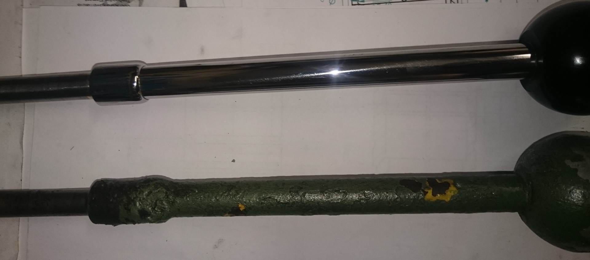

Letztes Wochenende gab es mal schnell noch die Arretierung für den Sitz neu, die braucht jetzt nur noch ein wenig Chrom.

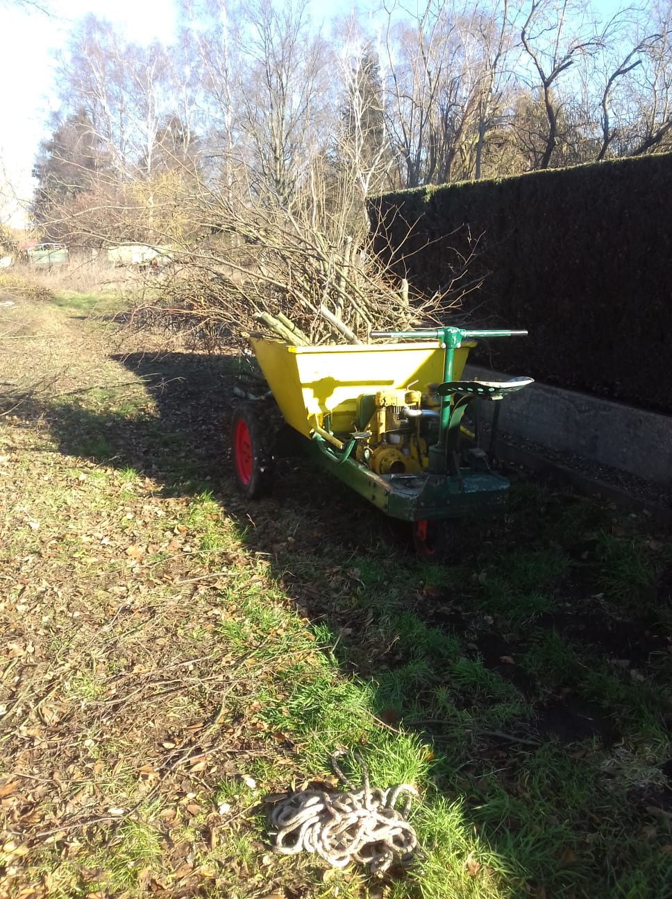

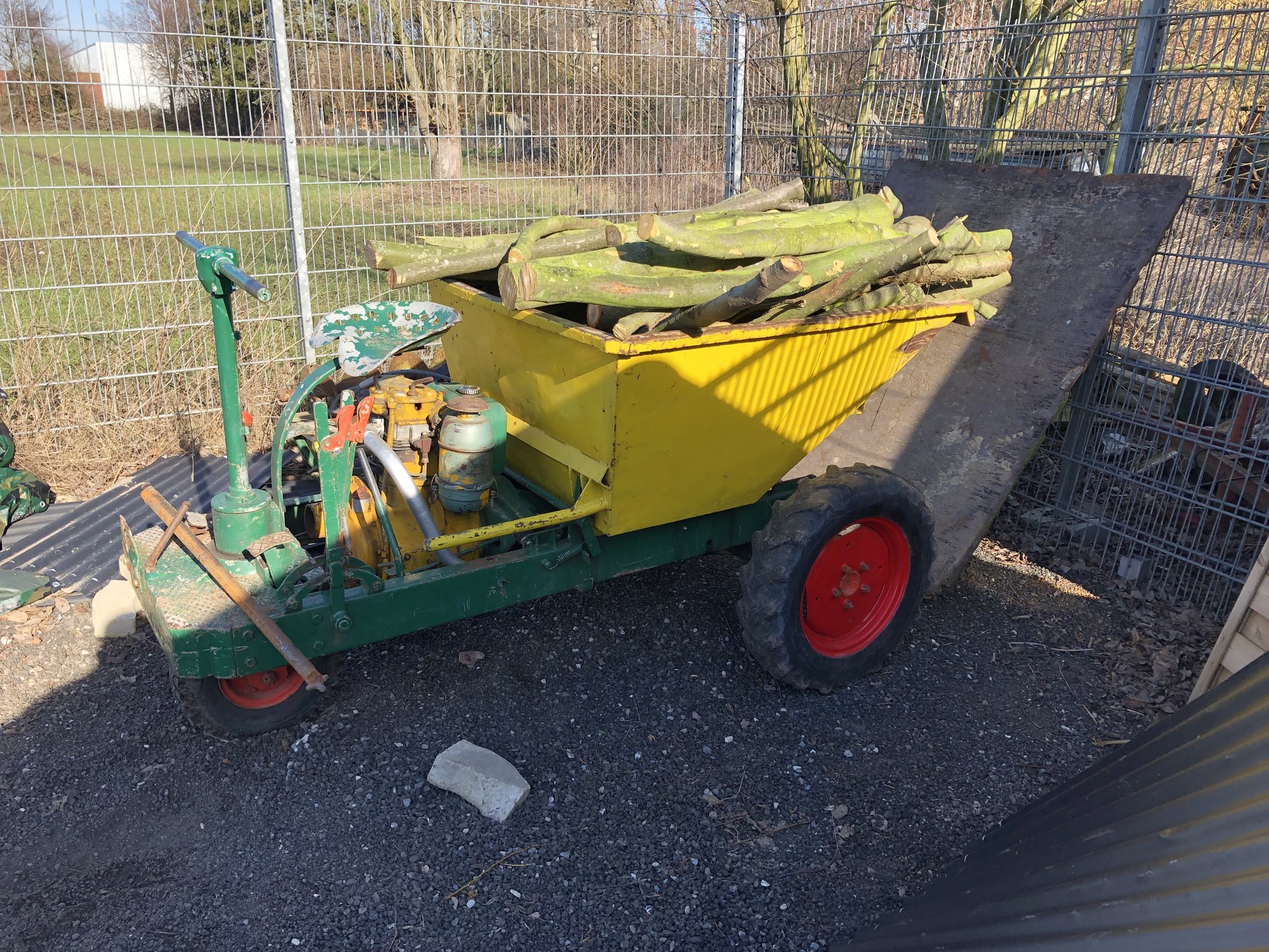

Heute hab ich den Dumper mal wieder nach ein paar Monaten angeschmissen. Und haben ihn dann auch gleich für das rückschneiden der Bäume benutzt.
