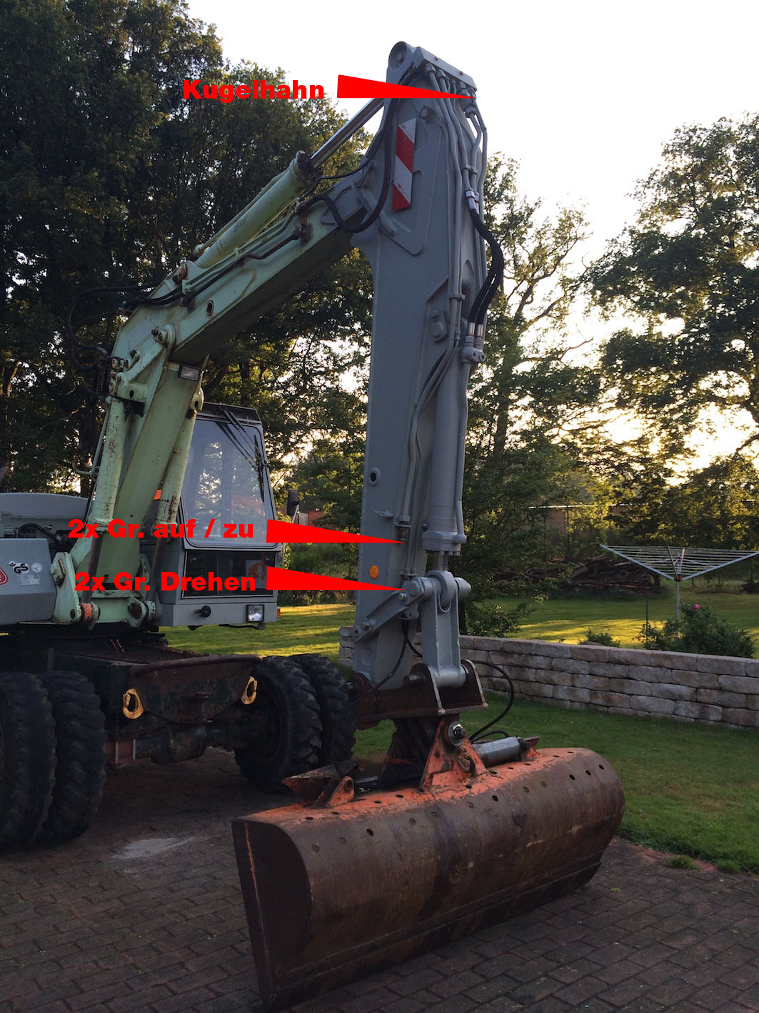

Zeig mal ein Bild vom kompletten Knickarm, mit den ganzen Anschlüssen.

Hallo zusammen,
ich hoffe der gute Lurch schaut hier nochmal rein.
Also ich kann mit beim besten Willen nicht vorstellen, dass dein Greifer defekt
ist. Bis sich so ein Zylinder wirklich nicht mehr bewegt muss wirklich einiges passieren.
Eins vorab: Die drei Absperrhähne am Unterwagen sind für die Arretierung der Pendelachse.
Bei Atlas (und eigentlich fast allen anderen Baggern) läuft das mit dem Greiferanschluss so:
- Löffel abbauen
- Greifer anbauen (nur Bolzen)
- Löffelzylinder halb einfahren (so hast du ab besten Platz zum Schläuche kuppeln)
- Motor abstellen
- Vorspanndruck des Hydrauliktanks anlassen (ein roter Kugelhahn rechts zwischen Hydrauliktank und
Manometer)
- nachher Hahn wieder schließen
- die dicken Schläuche mit den Überwürfen auf die Gewinde schrauben
- die dünnen Schläuche (Schnellkupplungen) anschließen
Diese sollten auch wenn du feste dran wackelst nicht wieder abfallen smile.gif
- Motor starten und Löffelzylinder ganz einfahren (Vorsicht! Wenn Zylinder eingefahren ist,
- nun den Kugelhahn oben am Verteilerblock des Knickarms schließen
Fertig!
Ich habe dir nochmal eine Skizze mit angehängt (PDF unter dem Foto).
Viel Erfolg und beste Grüße,
Daniel
greiferanschluss.pdf
2015/02/post-29004-1424717197_thumb.jpg
bearbeitet von DaBe
Ausserdem sehe ich gerade, dass du die Schläuche über Kreuz angeschlossen hast! biggrin.gif
Dann ist das natürlich mit der Hebelbelegung andersherum (links auf; rechts zu).
LG,
Daniel
