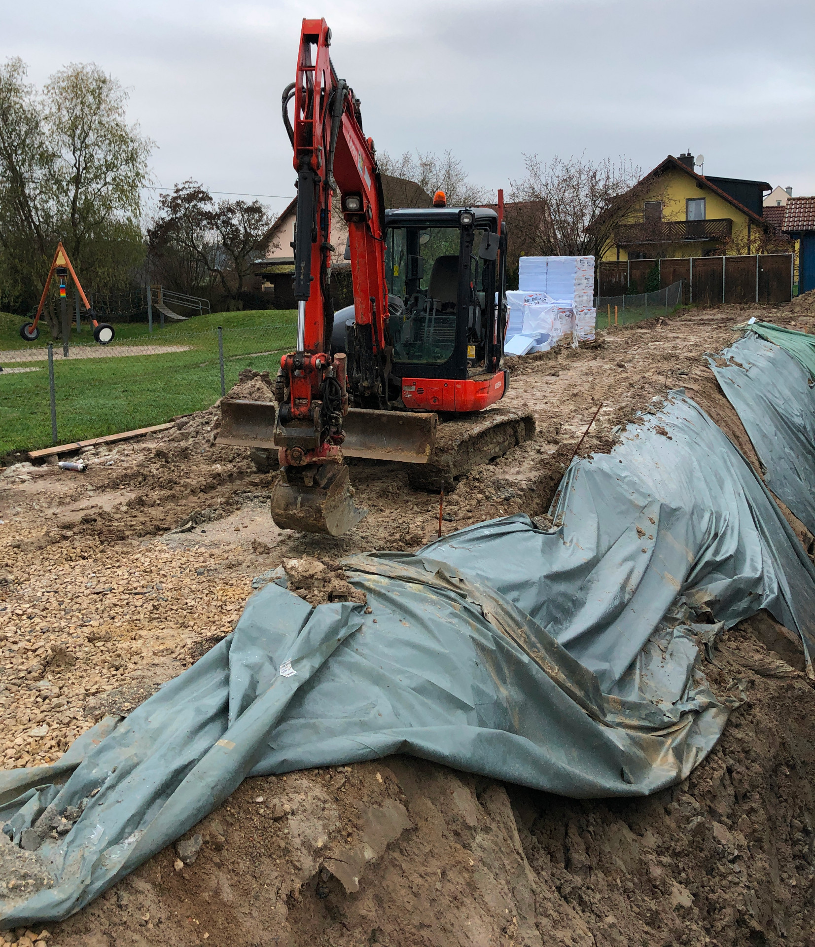

...das brauchst mir nicht zu sagen... unser 5to. Kubota KX 057 mit dem Rototilt ist eine "Waffe".
Aber wennste einen Fahrer hast der damit nicht zurecht kommt oder nicht will, dann funtionierts nicht.

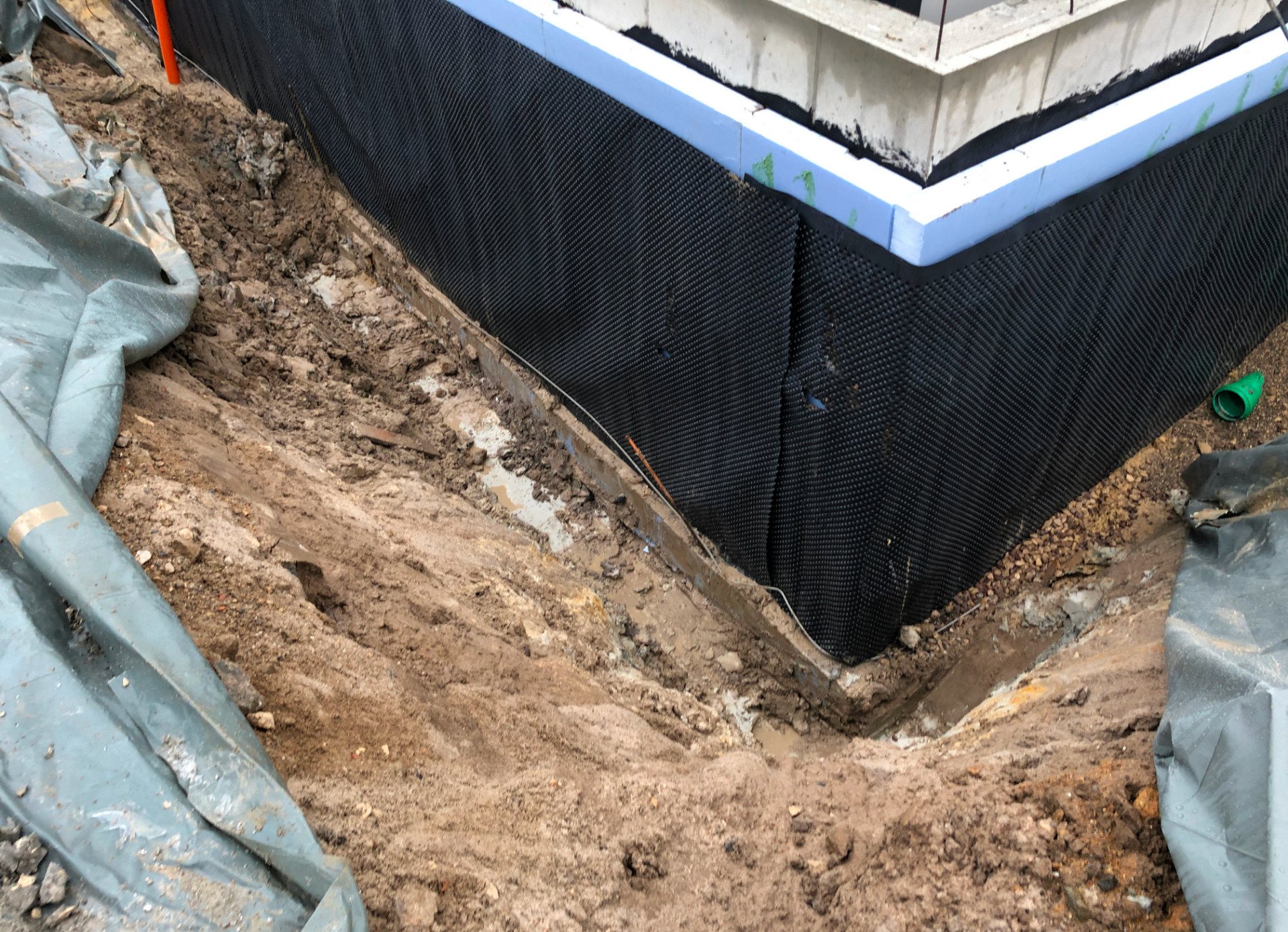

...oder hier... vorm Verfüllen der Baugrube ausbaggern von all dem nachgerutschten Material, das bis etwas OK Bopl. stand und sich da unten in Schlamm und Dreck verwandelt hat... ohne den Rototilt praktisch unmöglich da unten neben der Bodenplatte einen parallel verlaufenden Graben zu ziehen.
Brauchen wir nicht drüber reden... ein Rototilt ist eine super Sache.

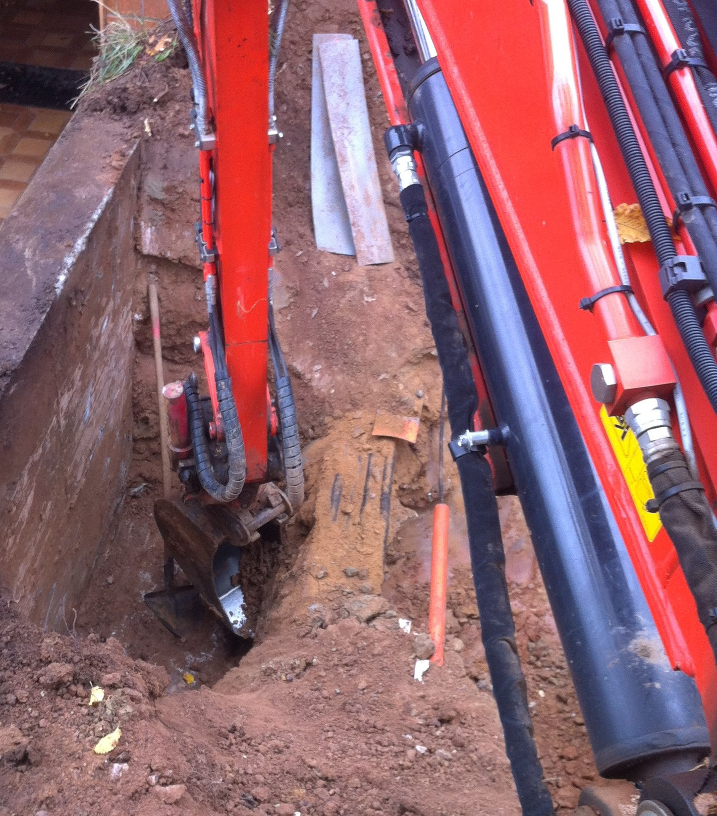

...oder hier noch was älteres... Freipopeln von Erdkabeln (Stromanschluß, etc. einer Schule), weil unter der Stützwand links und unter der vorhandenen Kabeltrasse die Anschlußleitungen für ein weiteres neues Gebäude durch sollen.
