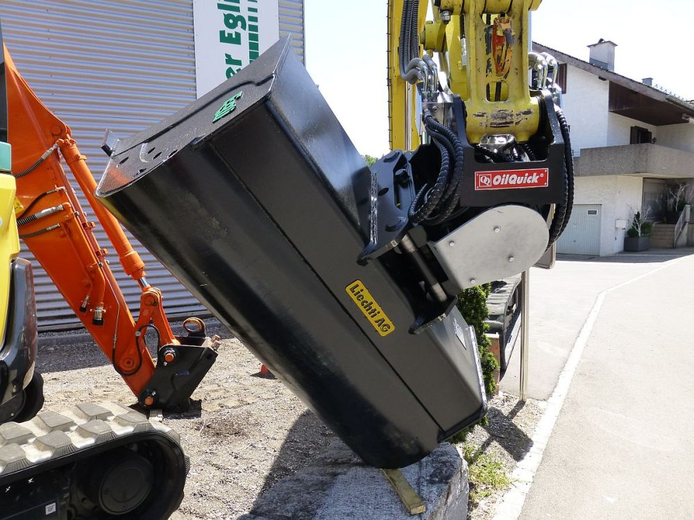

Ist das nicht ein Abdeckblech auf einer normalen Schottverschraubungen?
Auf diesem Bild sieht es aus, dass die Schläuche in einen Block gehen und dann um 90 Grad wieder weggeleitet werden. Gibt es den gesamten Block zu kaufen und wo?
Sind das vieleicht lasthalteventile für den PowerTilt?
Du hast an sich 2 Startmöglichkeiten, der Hersteller fragen,
oder dir den Block anschauen, eventuell abschrauben, und sehen ob irgendwas drauf steht,  Hersteller/Nummern  und die halt in google hauen.

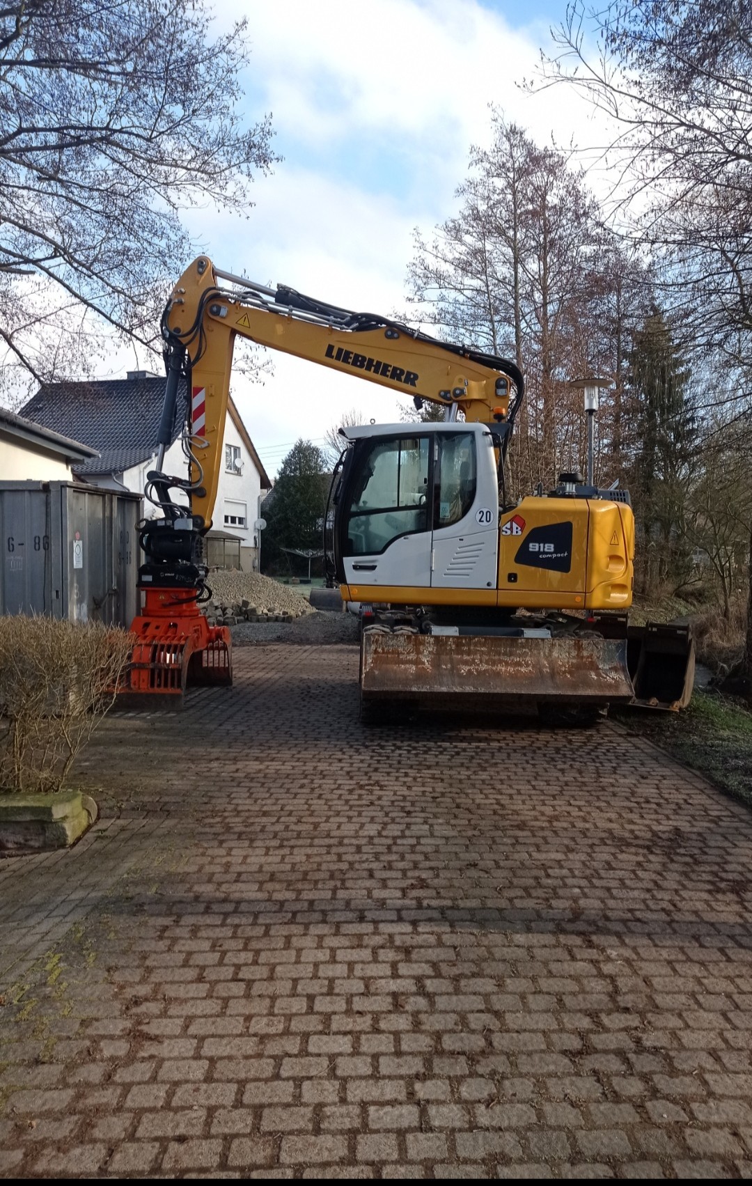

Die Firma Spitzenberg Bau bei mir aus der Gegend hat bei allen ihren Bagger. Das OilQiuck am Tilt direkt angebaut
Ich hab jetzt des erste mal einen Bagger mit OilquickSandwich bestellt... der Fahrer ist Pendelgreiferfetischist...
Sonst hab Ich auch immer nur Direktanbau Tiltrotator mit SW oder Oilquick drunter gekauft.
Also OQ 65 Am Bagger   OQ 65 Oben am Oilquick Tiltrotator und unten drunter nur Hydraulische Schnellwechslung S65
